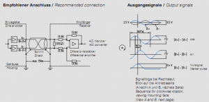

Ну вот, подходящий по параметрам, то что Юра накопал...
Baumer Hübner Low Harmonics sine encoder OGS 71
p.s. дешевле ли он чем heidenhain? Wink
Подключение его на картинке.
