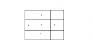

Я вот что хочу узнать. Можно ли на мой пульт управления скопом добавить еще 4 кнопки чтобы можно было и по диагоналям наводится в ходе поисковых работ. Сейчас у меня методика следующая. Снимаю 5 площадок по 5-7 минут на площадку, т.е. тупо до утра телескоп гоняю по площадкам: от центральной на север, на юг, восток и запад. А хотелось бы еще по диагонали снимать. Нумерацию площадок прилагаю. Ежели переводится на диагональные площадки в 2 шага это не очень удобно, можно запутаться , особенно под утро когда на сон тянет....
И вот результаты поисков на небе. 16 марта я открыл новую переменную типа дельта щита. Уже статью в ПЗП отправил. Это получается одно открытие в 2 ночи, т.е. одно открытие на 10 площадок.

Меня на первых порах бы устроила возможность программирования телескопа на ночь для выполнения поисковых работ в узкой области неба, скажем 36 на 48 минут. Возможно ли подобное без больших финансовых вливаний? Cкажем, выбрал 9 центров площадок и все. Телескоп сам наводится, снимает, останавливает съемку, переходит на другую площадку и так до утра или как выставлю в настройках. Там же на плате контроллер есть и процессор, неужели нельзя телескоп "научить" самостоятельно работать в очень узкой области неба?
