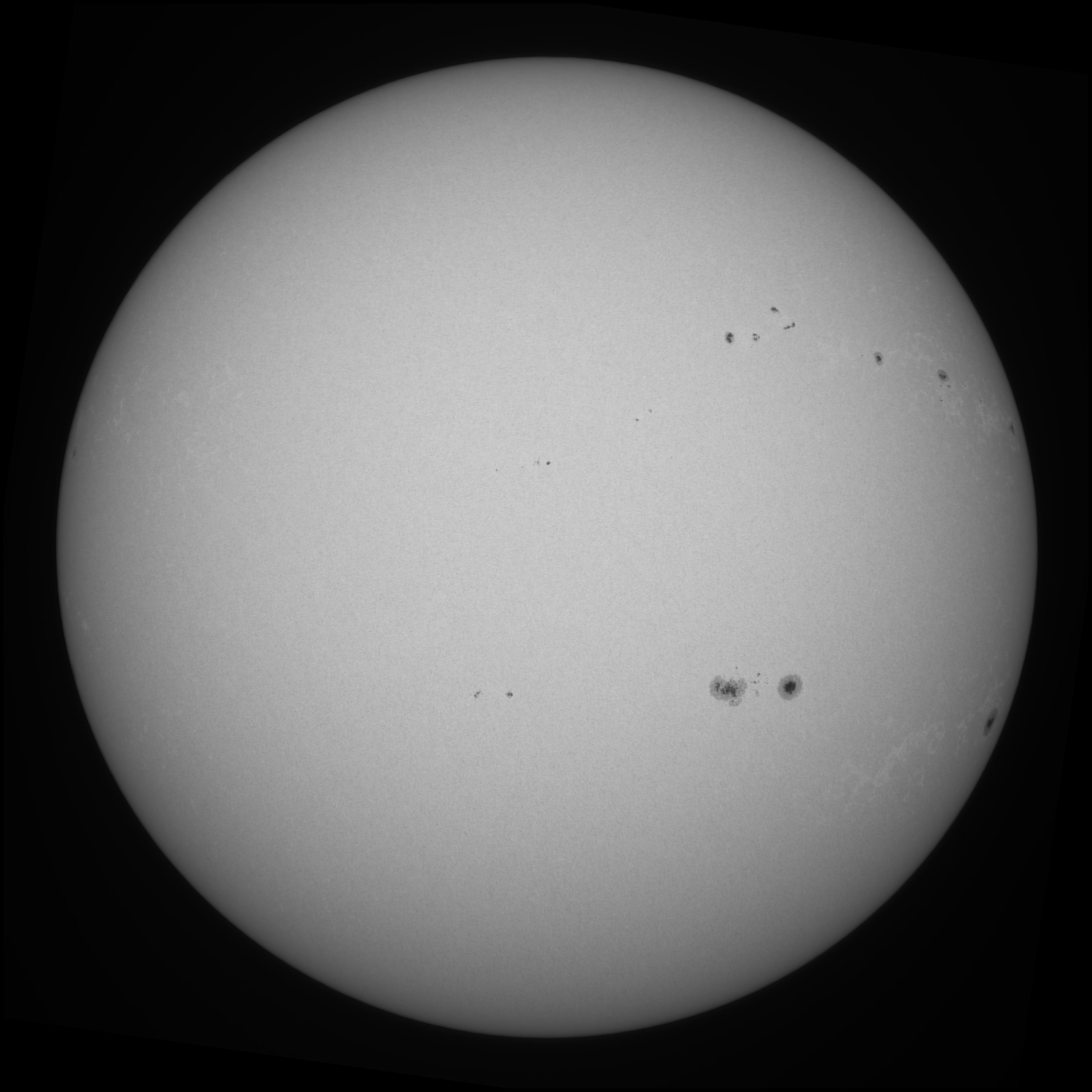

Солнце сегодня.
Стек из 50 поканальных кадров. Снято в видеорежиме 3840x2160@25. Время съемки 16:29-16:33.
SkyWatcher MAK90 (F=1250, D=90) + Canon EOS RP (1/1600s, ISO400).
Сложение в Autostakkert, обработка в GIMP, 100 процентов от оригинала, смесь всех каналов в монохром.

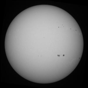

То же самое сегодня Smile
Стек из 50 "зеленых" кадров. Снято в видеорежиме 3840x2160@25. Время съемки 14:20-14:25.
Сложение в Autostakkert, обработка в GIMP, 100 процентов от оригинала.

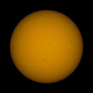

Относительно свежее Солнце, вчерашнее)
SW804, Canon 600D, PIPP, AS! 30 кадров, Astra Image, PS...
Можно сказать, съёмка сквозь облака. Факельные поля обширные, красивые. Интересно, есть фильтры для их выделения, вроде Solar Continuum?

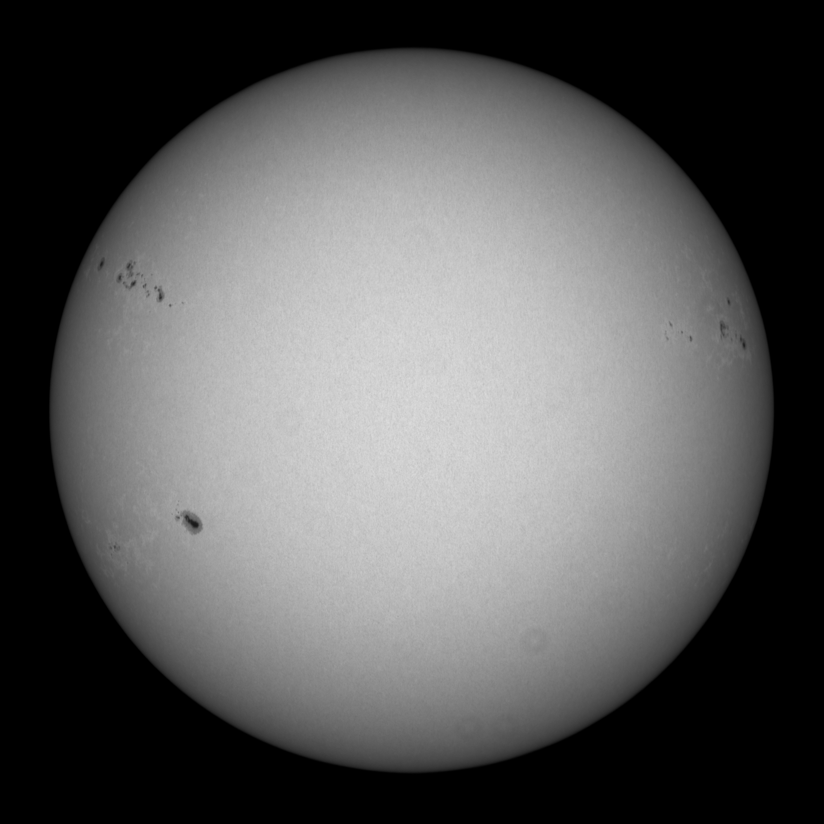

Солнце от 20 мая. Время съемки 17:05-17:20 по Минску.
Телескоп SW MAK90, фильтр Astrosolar.
Камера ToupTek ATR3CMOS26000KPA.
Сложено 25 кадров из зеленого канала в AutoStakkert, вейвлеты/кривые в GIMP.
Кроп, масштаб 75%.
Не заметил при съемке пылинку и не снял flat-кадры.

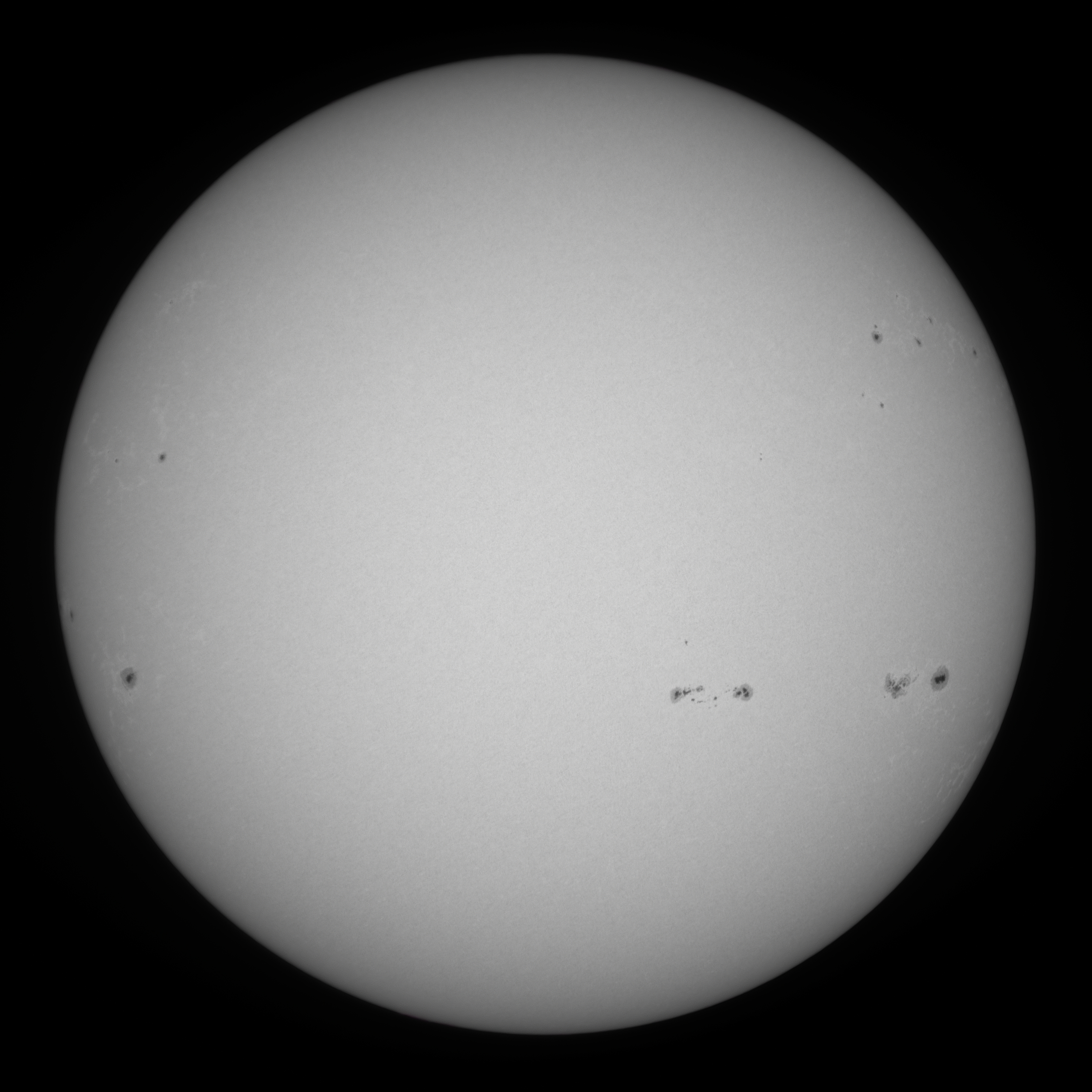

2023-07-12 1433UT
Celestron CPC 800 (SCT 200мм F10) + 5D2, AstroSolar
(и на переходнике c EF на 1,25" стоял UV/IR cut от QHY, с ним и снимал)
1/1250 ISO500
68 кадров, дебайер, экспозиция и удаление пыли в лайтруме. Сложено 40 кадров в AS!3, вейвлеты R6.

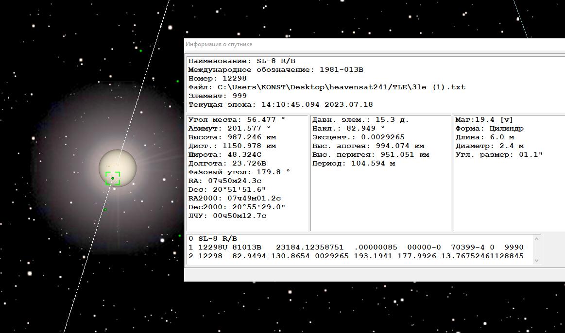

Во время съемки солнышка сегодня и группы пятен AR 3363 в примерно 14,06-14,07 в кадре что-то пролетело возможно космического происхождения. Сможет кто идентифицировать? Smile
Скорость съемки 30fps. 175ms. Или мошка просто?
 Размер файла:  1.11 MB
 Просмотрено:  2734 раз(а)
Сообщения: 3663
Благодарности: 494
Добавлено: Вт Июл 18, 2023 15:12    Заголовок сообщения: Ответить с цитатой
Нужны точные координаты места съемки и точное время
ML
Зарегистрирован: 24.12.2010
Сообщения: 800
Благодарности: 285
Добавлено: Вт Июл 18, 2023 15:38    Заголовок сообщения: Ответить с цитатой
Слишком в фокусе, для мошки, и мелко для птицы
Сообщения: 4002
Благодарности: 593
Добавлено: Вт Июл 18, 2023 16:00    Заголовок сообщения: Ответить с цитатой
Точные координаты. Время могу только по экзифу посмотреть. Начало съемки 14:06:56. Влетает на 970м кадре, при 29фпс получается спустя 33,448сек. Т.е. примерно 14:07:29,5.
Сообщения: 3663
Благодарности: 494
Добавлено: Вт Июл 18, 2023 17:53    Заголовок сообщения: Ответить с цитатой
Я просмотрел в Heavensat 2.41 время +-10 минут от 14ч06мин локального времени.
За этот промежуток по диску прошел только разгонный блок от Космос 1244.
Учитывая то, что элементы орбиты у меня 15 дневной данности, вполне можно предположить вероятность расхождения в 3 с хвостиком минуты.
Косвенно проверить можно по угловому размеру - хевенсат показывает около секунды и если там много больше, то значит это не спутник.
