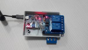

Написал ASCOM драйвер для крыши. Теперь крыша управляется программно и можно не беспокоиться, что дождь зальет оборудование. Пока контроллер реализован на базе блока управления питанием обсерватории, но планирую для него сделать отдельную коробочку, в которой будет стоять ардуина, блок с двойным реле и два модуля с герконами для определения, что крыша успешно открылась/закрылась.

Сделал небольшую коробочку с контроллером крыши. Вот только второй модуль с герконом остался на даче - там и запаяю) Провода пока повисят в воздухе.
Для подключения герконов на корпус вывел блок с винтовыми зажимами. На 4 контакта не было, сделал один общий провод.
Выкладываю и сам ASCOM драйвер крыши, может, кому и понадобится. Прошивку выложу позже - она тоже на даче осталась)
PS: роутер починил, на выходных установлю в обсерватории

Вообще в оборудовании, которое будет хранится и эксплуатироваться "на природе", имхо хлипко выглядят все эти мини-усб разъемы. Я бы просто запаял провода в плату и корпус по возможности герметизировал. А то сгниет.
Добавлено: Чт Май 12, 2016 09:58    Заголовок сообщения: Ответить с цитатой
Бывают в природе USB-разъёмы с муфтой.

Угу, в Китае такие видел дорогие, правда, гады. А в принципе, мини USB разъем стоит на гиде, провод постоянно подключен и на морозе и в тепле - полет нормальный. А тут в ящике стоять будет, так что должно работать. Будут проблемы - запаяю)
