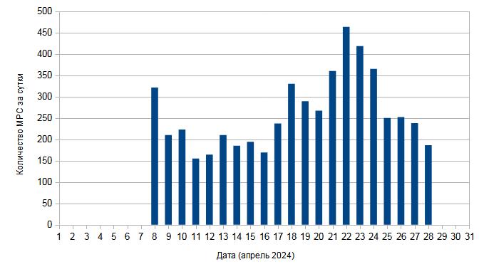

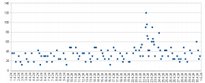

Прилагаю результат прослушивания радиоэфира на частоте 88.58 MHz за апрель 2024. Показаны "синтетические" часовые числа метеорных сигналов, полученные на основании численности сигналов на 10-минутных интервалах. Лириды "выслушать" удалось. Конечно, хотелось бы получить более плотный наблюдательный ряд, "обслушав" дату максимума потока, но как есть.

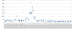

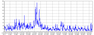

Результат за август 2024. Рабочая частота - 88.58 MГц. Реальные "синтетические" пиковые значения в дату максимума Персеид 400-500 сигналов. Есть одна "выпавшая" точка на уровне 600 сигналов, но нет никакого подтверждения в последующие часы. Сигналов слышал в тот момент очень много , именно очень слабых, на уровне слышимости. Возможно, в тот момент Земля пересекала часть орбиты потока - "плотную" нить или волокно из метеороидов.
Также привожу результаты автоматических радионаблюдений за август. Данные были скорректированы за метеоусловия (грозовые разряды), а также корректировал данные в интервалы времени с тропосферными прохождениями. Если сопоставить два графика, то видно, что автоматический метод детектирования в несколько раз менее чувствителен чем метод прослушивания радиоэфира с расчетом "синтетических" часовых чисел.

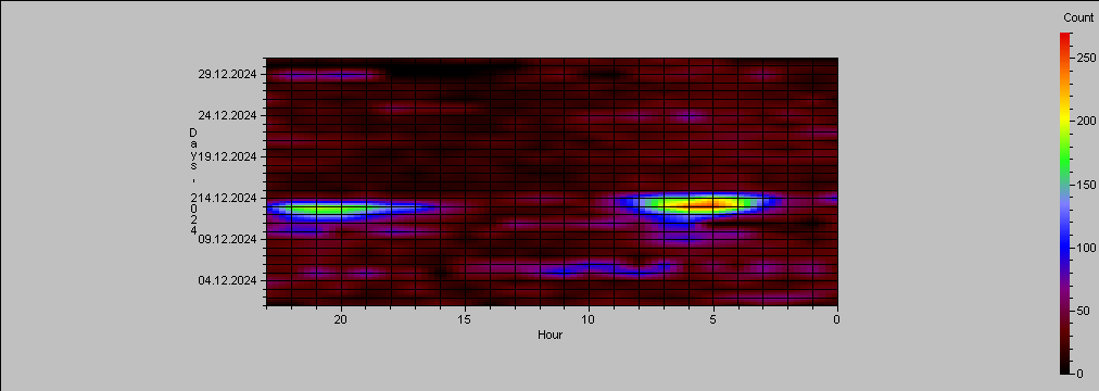

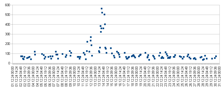

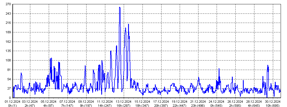

Результат за декабрь 2024. Геминиды очень порадовали - много чистых, звонких мрсов в период максимальной активности. Откровенно говоря,ожидал, как минимум 700-750 сигналов в час, поскольку это самый сильный поток. И даже есть 2 ночи записанного радиошума с 12/13 и 13/14 декабря. Кое-что расшифровал для более плотного ряда, методом прослушивания радиоэфира. Интересен намек на пик Урсид 23 декабря методом прослушивания и вероятный пик Урсид 24 декабря методом автоматического детектирования радиосигналов. Также прилагаю цветную колограммку.

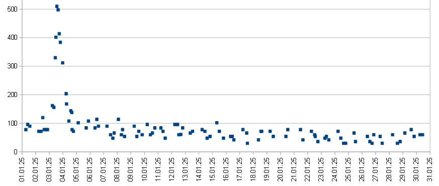

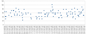

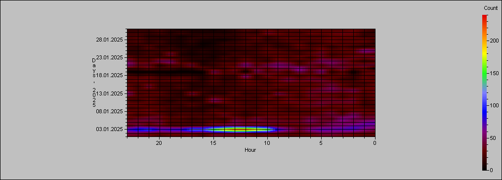

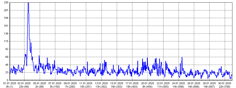

Результат за январь 2025. Для получения более плотного ряда в дату максимума QUA записывал радиоэфир с 16.00 LT 3 января,а затем частично расшифровал записи, добавив 4 точки на график (40 минут прослушки). От Квадрантид так и ожидал 500 сигналов в час. Поток весьма порадовал! Также прилагаю результат автоматических наблюдений и цветную колограммку. Кстати, можно попытаться приблизительно связать шкалу активности ZHR и уровень "синтетической" почасовой активности, исходя из того, что ZHR~100-110 это около 500 сигналов в час. Тогда, спорадический фон в течении месяца "болтается" на среднем уровне ZHR ~ 5 - 12.

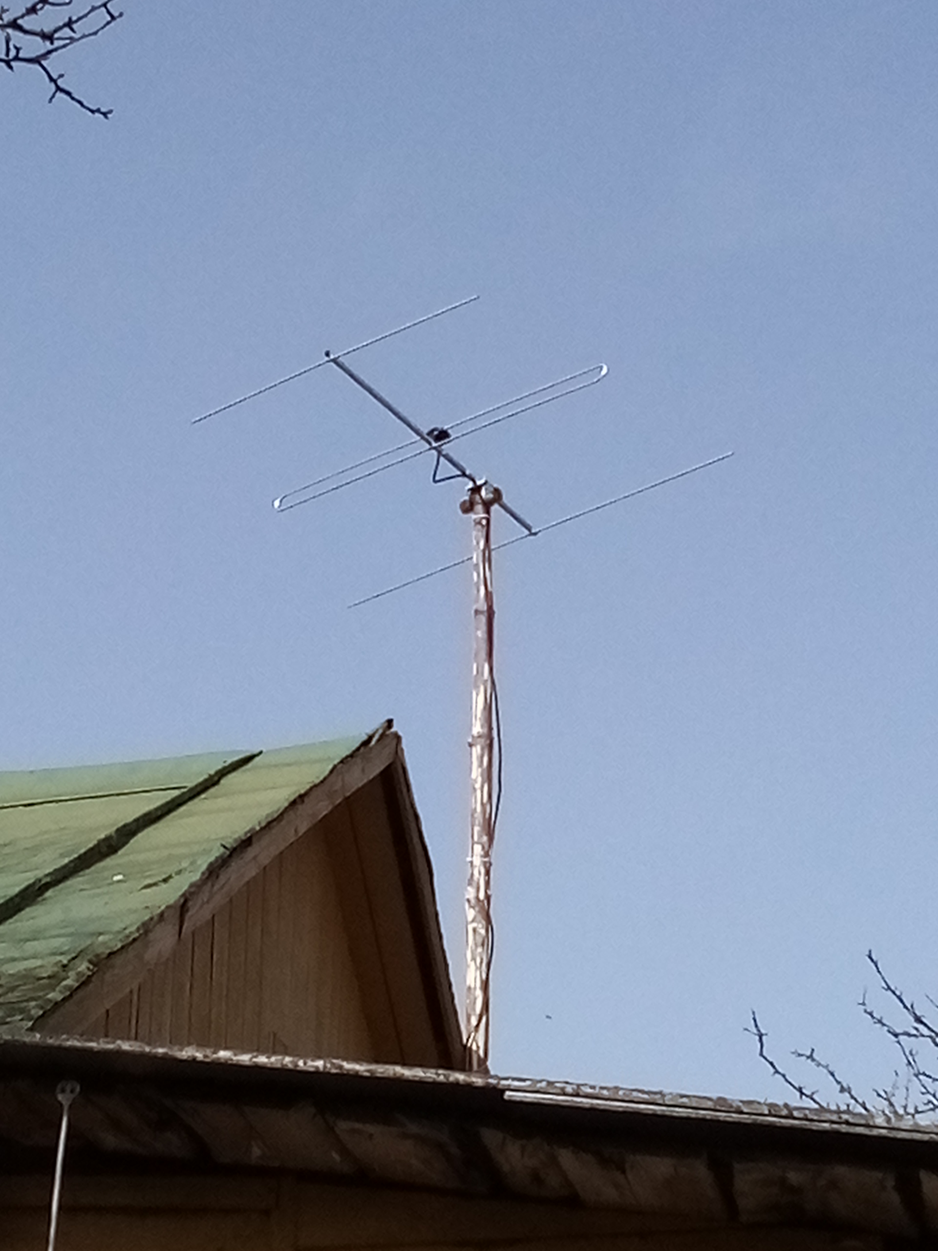

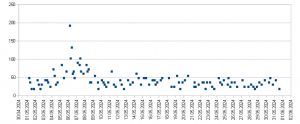

Я вот тут вспомнил, что год назад пытался наладить автоматические радионаблюдения метеоров у себя на даче. В процессе появились кое-какие результаты, не слишком заслуживающие доверия. Но Лириды просматриваются.
Антенна

График

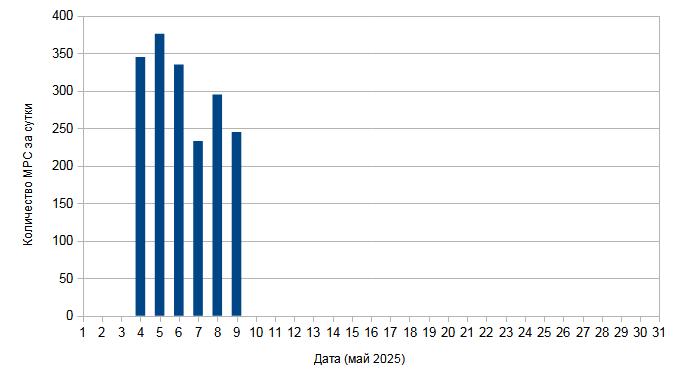

Добавлено: Пн Май 12, 2025 18:44    Заголовок сообщения: Ответить с цитатой

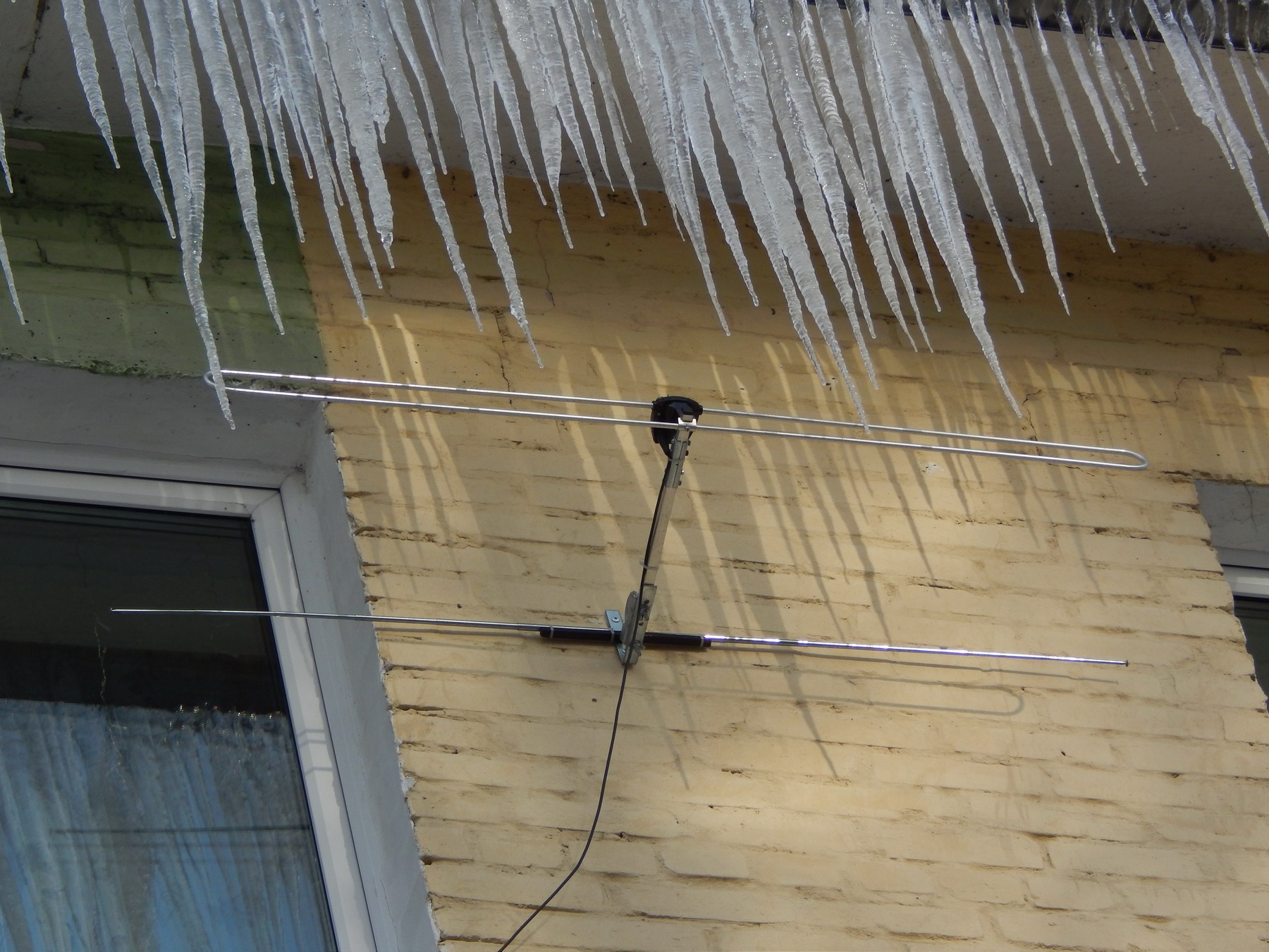

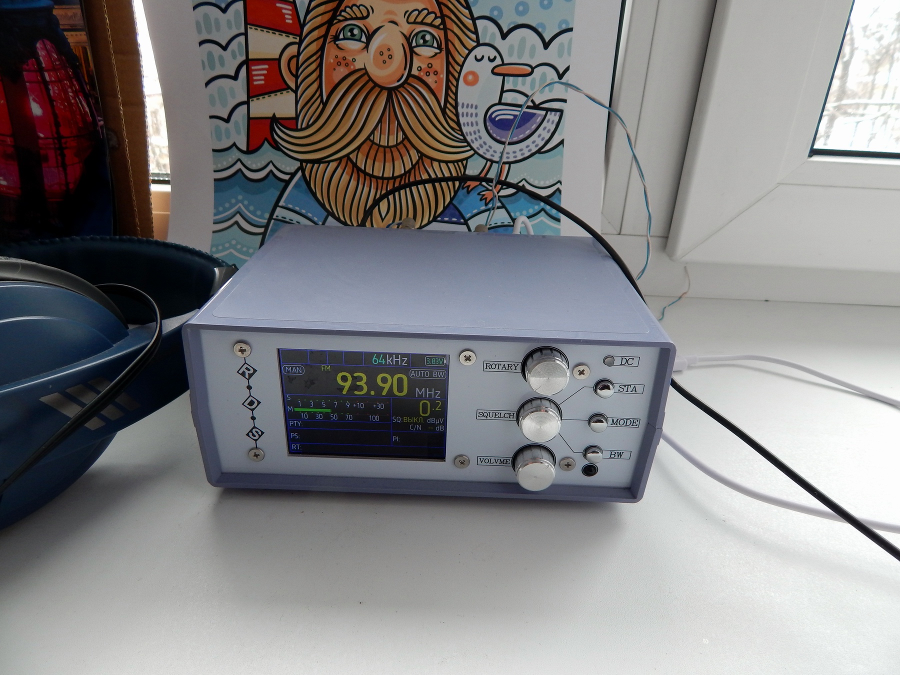

С новым приемником на базе TEF6686 у меня появилась возможность делать радионаблюдения метеоров в городе. Даже с маленькой двухэлементной антенной он показал неплохие результаты. Попытался запустить SpectrumLab для наблюдения потока Эта-Аквариды. На слух метеоров больше, автомат часто пропускает слабые сигналы. Максимум по моим наблюдениям получился 5 мая.
Антенна. Из-за сосулек трехэлементную антенну здесь разместить не получается.
 Размер файла:  504.72 KB
 Просмотрено:  16609 раз(а)
Антенна. Из-за сосулек трехэлементную антенну здесь разместить не получается. »»»
Радиоприемник
 Размер файла:  821.68 KB
Радиоприемник »»»

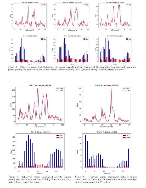

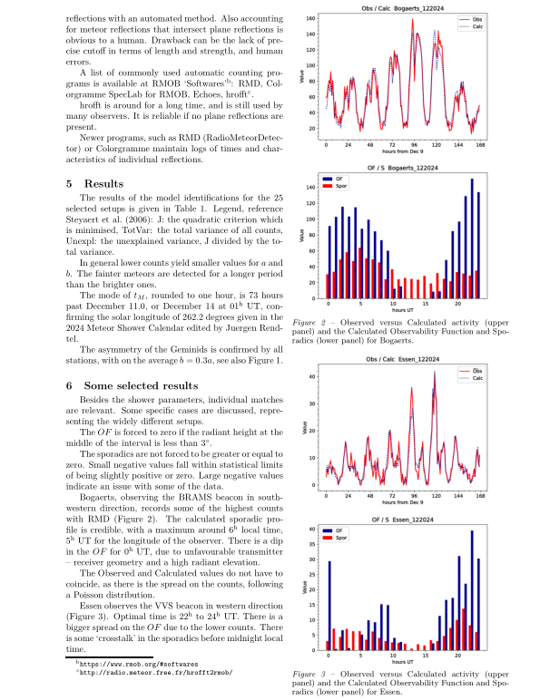

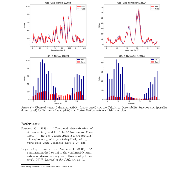

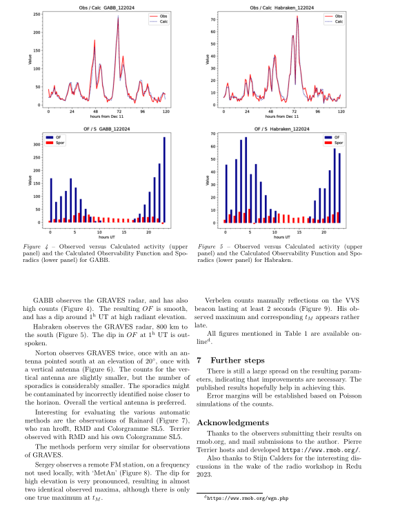

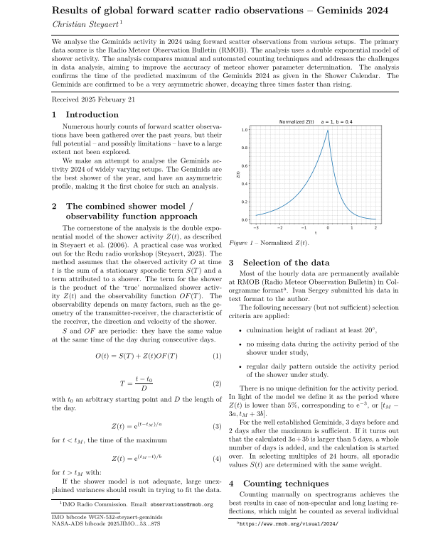

В апрельском номере "WGN" (53:2) за 2025 г., вышла статья C.Steyaert "Results of global forward scatter radio observations – Geminids 2024", в которой использованы также и мои радионаблюдения. Статью прилагаю.

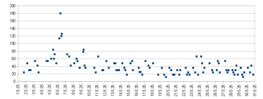

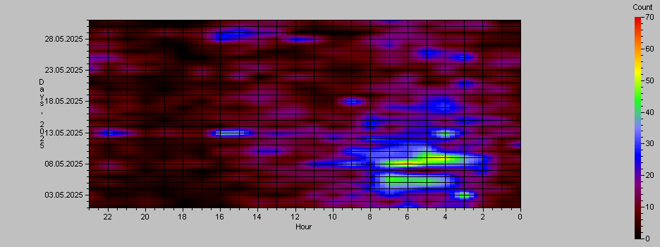

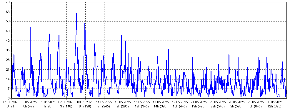

Результат за май. Прослушивание радиоэфира дает пик 6 мая, тогда как автодетектирование выявляет два пика - 6 и 8 мая. Здесь, скорее всего, имеет место наложение пиков дневных и "ночных" потоков. Так, согласно календарю IMO за 2025 год, 6 мая пик эта-Акварид, а также максимумы дневных малых потоков NOC (#0152) и OCE (#0153). А вот 7 мая максимум активности малого дневного потока SMA (#0156). Поскольку радионаблюдения дают суммарную активность всех потоков, понять, когда произошел максимум того или иного малого потока, невозможно.
Обратите внимание на цветную колограммку. На ней очень хорошо видна суточная периодика метеорных сигналов - вечером активность меньше чем утром. Это признак адекватно работающей метеорной установки.

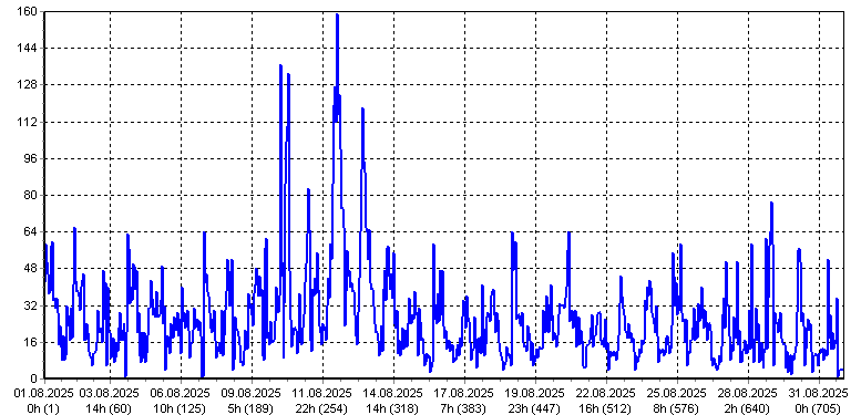

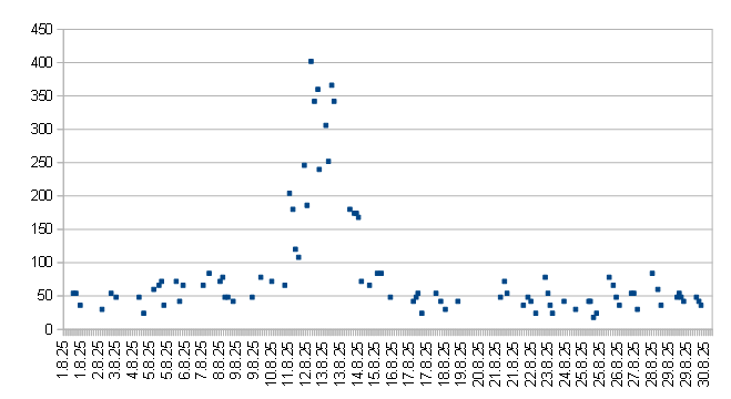

Результат за август. Персеиды как всегда порадовали обилием звонких, четких сигналов. Были слышны французские, итальянские, немецкие радиостанции, иногда доносились польские FM-станции. Прилагаю графики прослушивания радиоэфира и результат автоматического детектирования сигналов.
 Размер файла:  11.99 KB
 Просмотрено:  12465 раз(а)
 Размер файла:  24.74 KB
