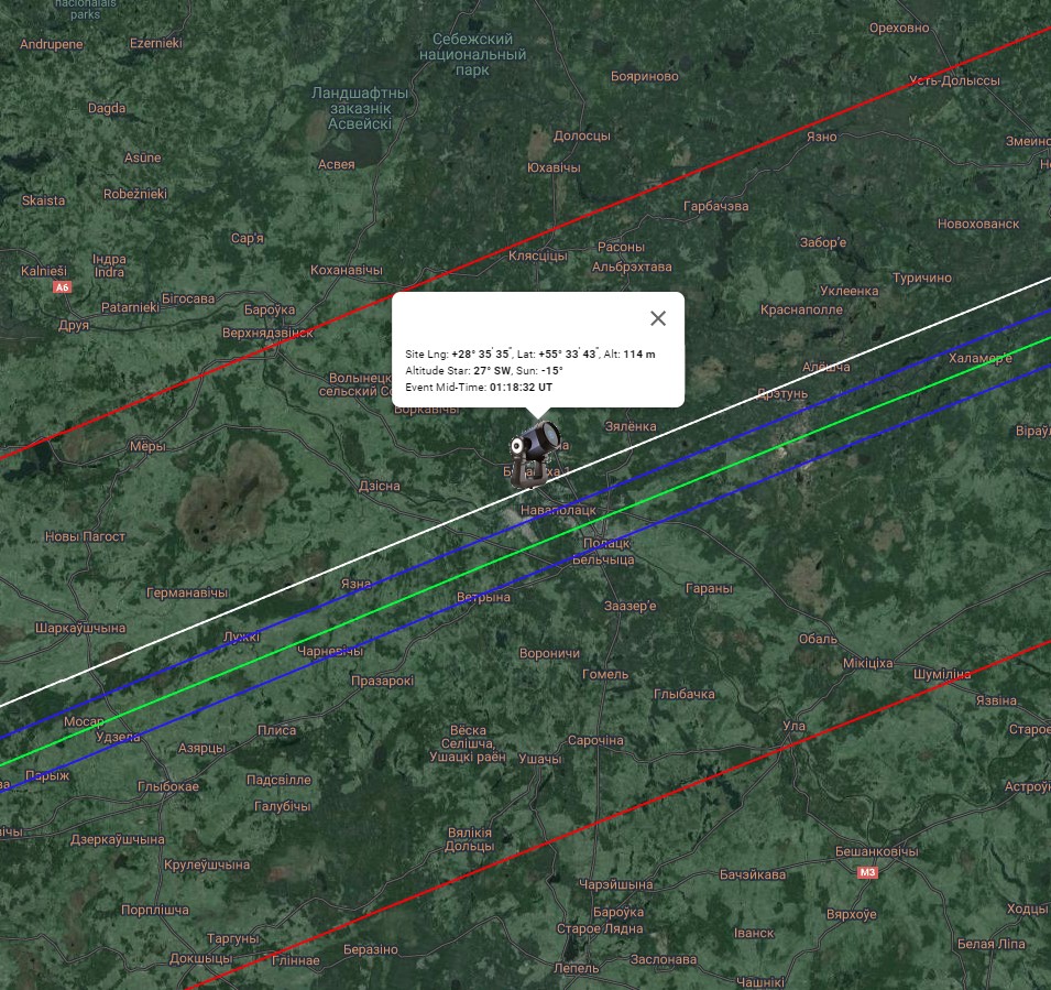

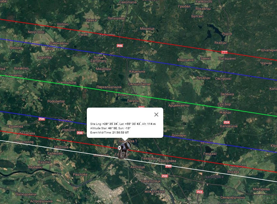

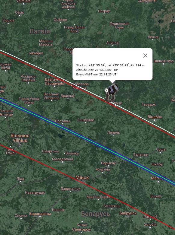

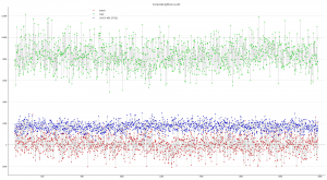

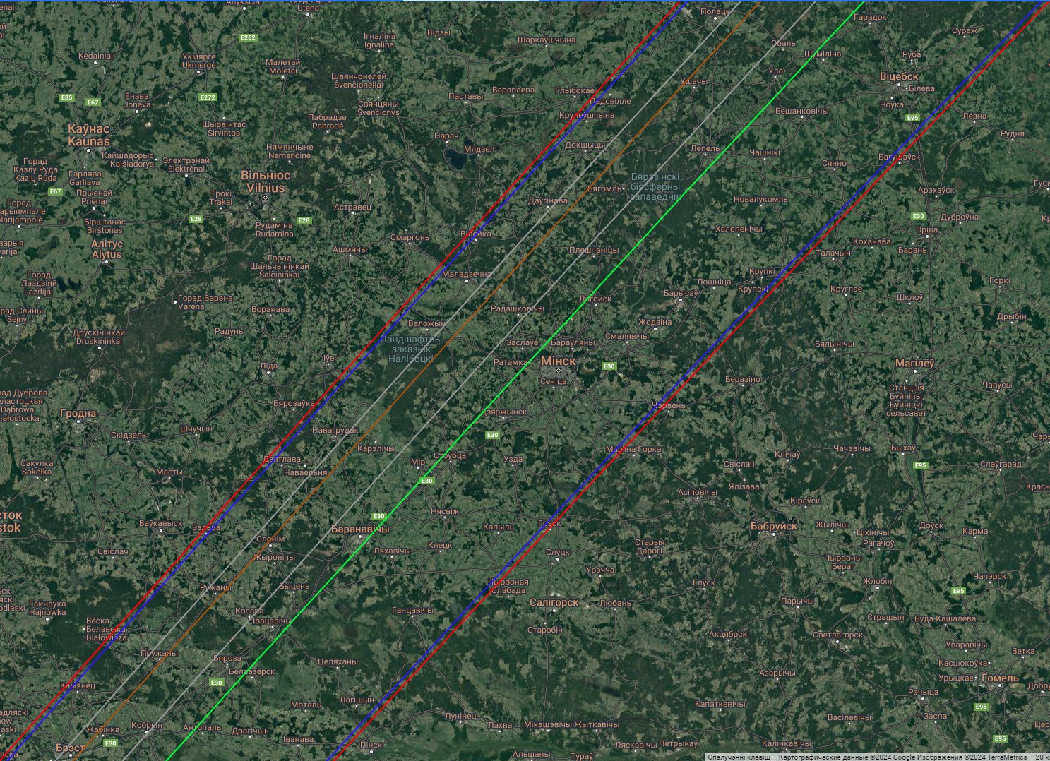

Добавлено: Пт Июл 12, 2024 13:28    Заголовок сообщения: Ответить с цитатой

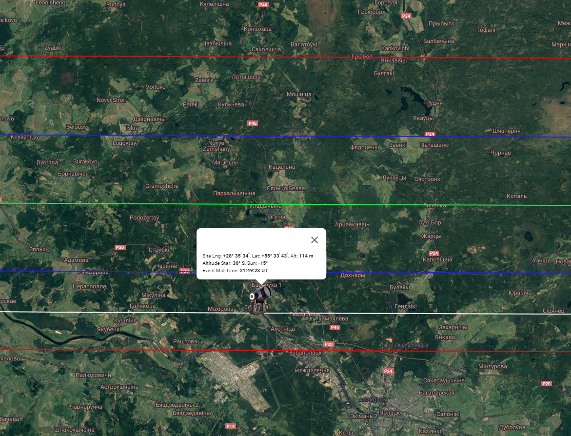

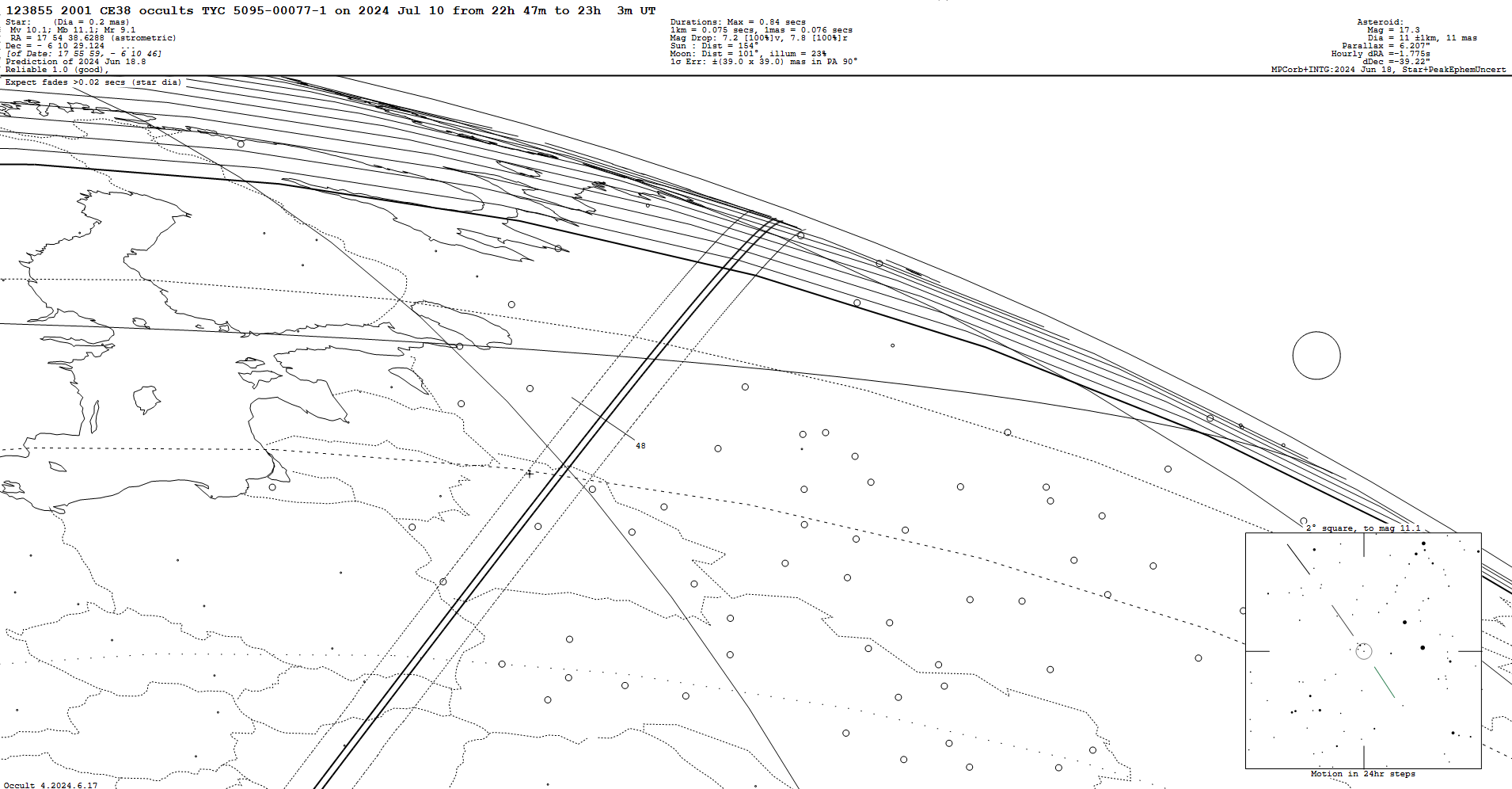

2024_07_10 123855 2001 CE38

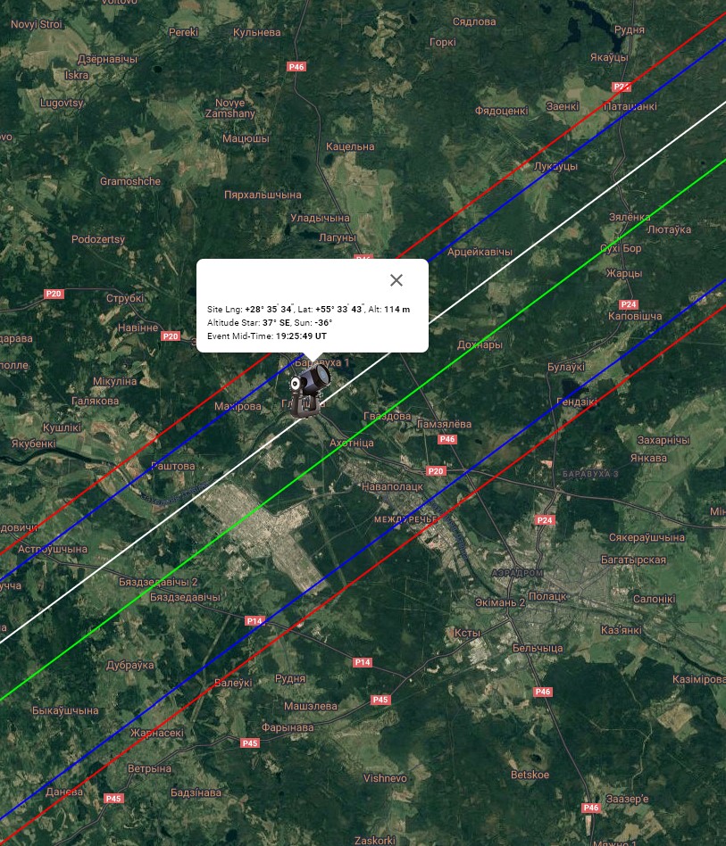

Покрытие наблюдалось в Полоцке, в расчётной полосе. Результат отрицательный (широкий коридор ошибок).
Постановка задачи, методические разработки и анализ результатов - М. Турченко.

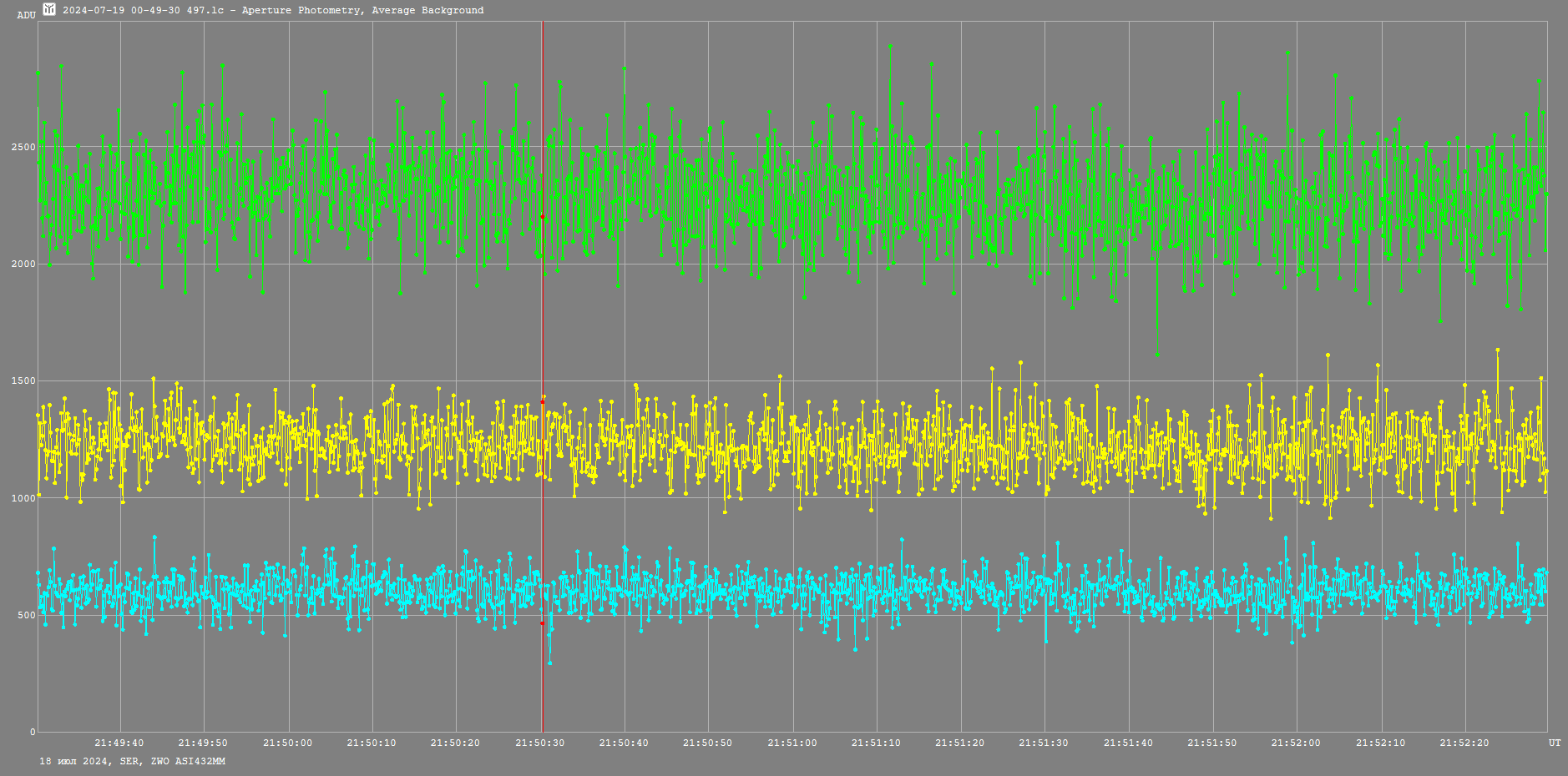

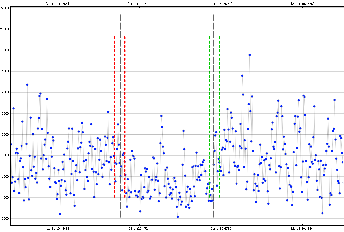

Добавлено: Сб Июл 20, 2024 06:24    Заголовок сообщения: Ответить с цитатой

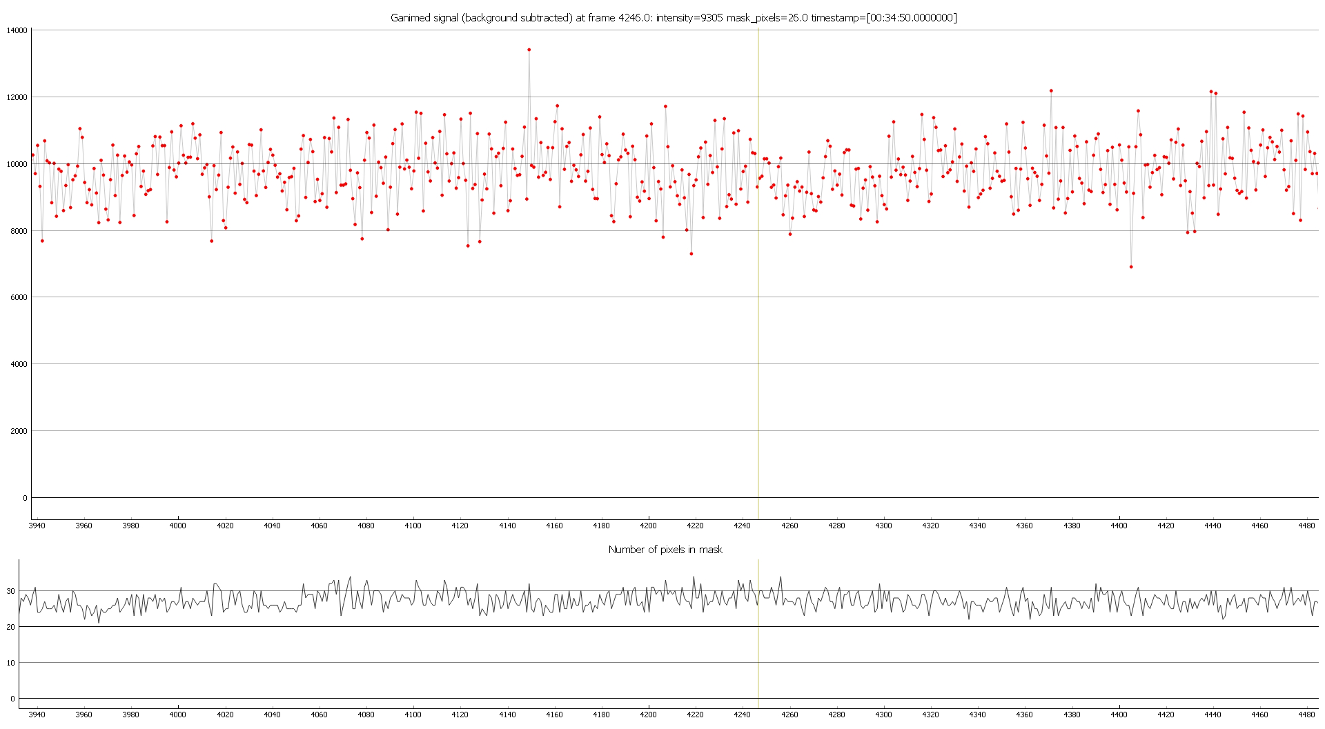

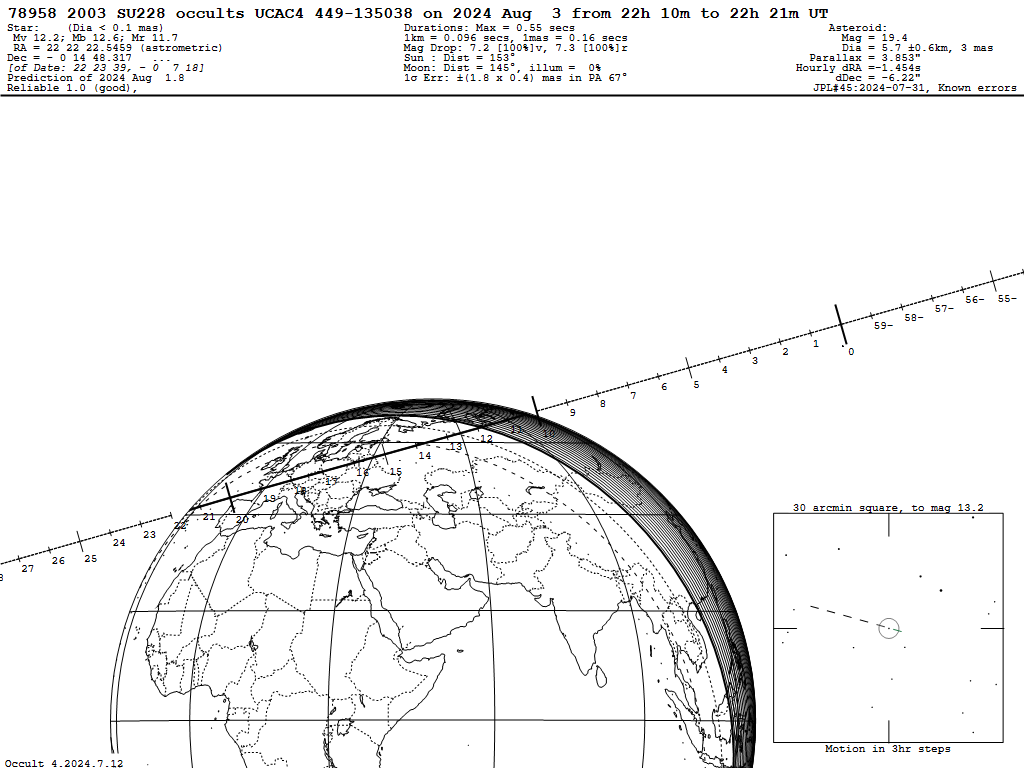

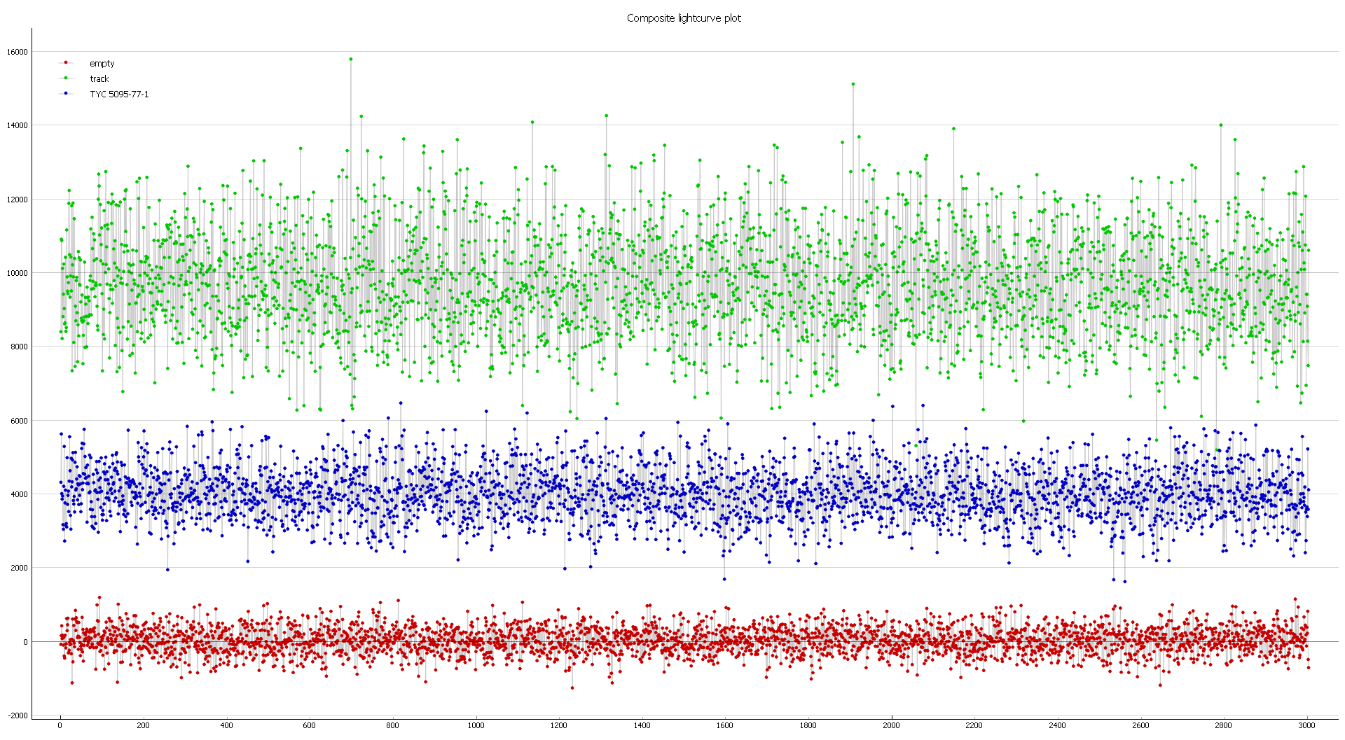

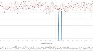

(131330) 2001 HW26 occults UCAC4 542-140971 on 2024-Jul-18
Т.к. вследствие выезда на предыдущее покрытие у велоприцепа развалились китайские "подшипники", наблюдение выполнено вне полосы. Результат ожидаемо отрицательный.

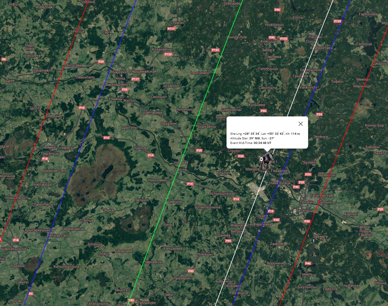

Добавлено: Сб Июл 20, 2024 06:32    Заголовок сообщения: Ответить с цитатой

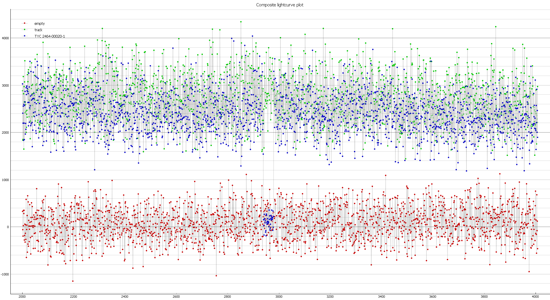

(487470) 2014 SE152 occults UCAC4 379-165359 on 18 Jul 2024
Ненадёжный прогноз с широченным коридором ошибок. Слишком короткое покрытие наблюдалось через 20 мин после предыдущего. Результат дважды отрицательный - и падения не замечено, и отчёт не принят SODIS (выдержка 0,5 с при макс. продолжительности 0,9 с).
Анализ результатов - М. Турченко.

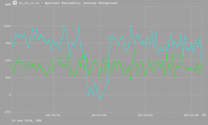

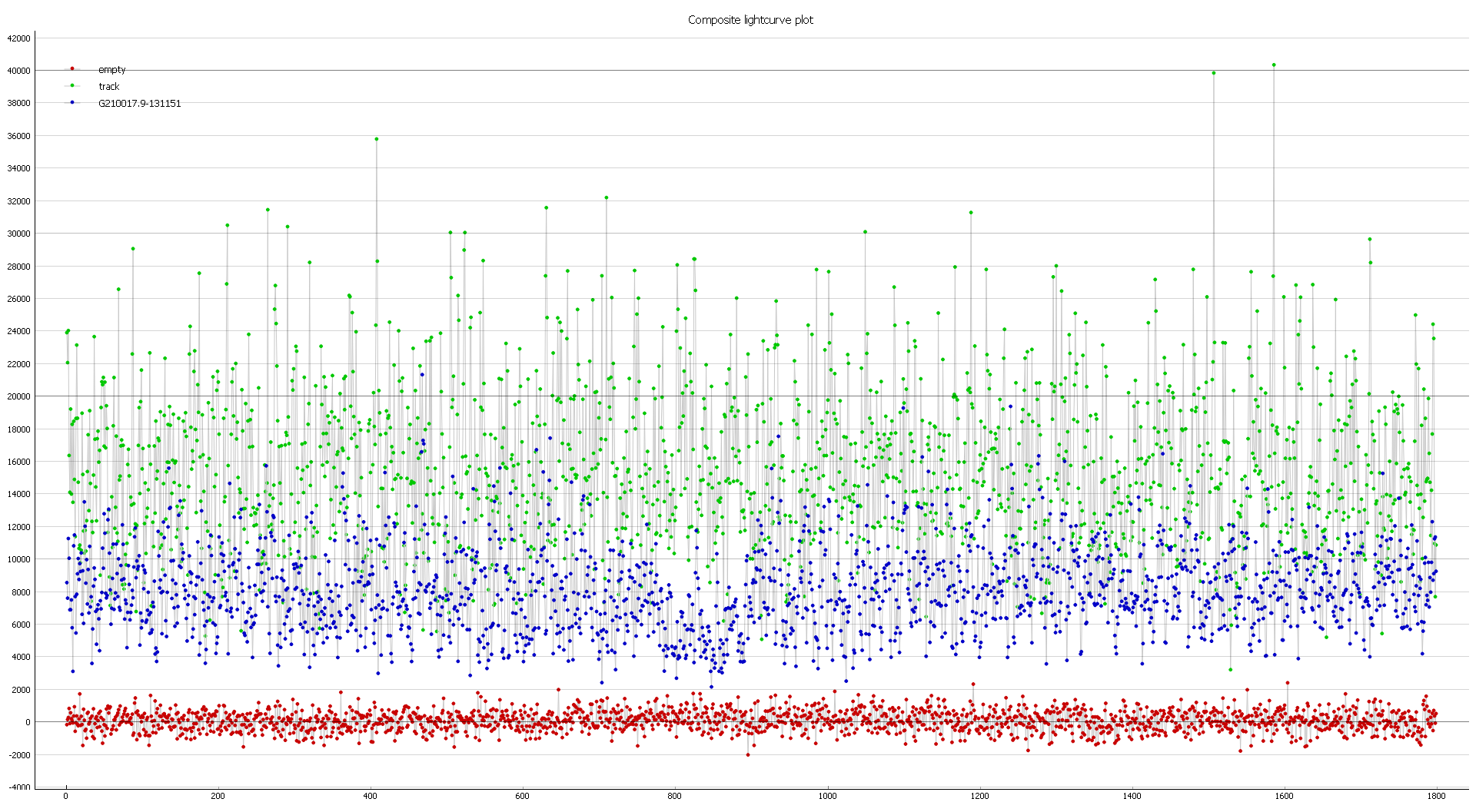

Roberta occults G210017.9-131151 on 2024-Jul-21
Deimos писал(а):
Астероид и звезда примерно одного блеска: звезда чуть ярче 11, астероид чуть тусклее. Падение блеска - 0.8m. Низко над горизонтом. В 12 градусах полная Луна.
Да, сложный случай.
Однако коллега сумел-таки вытянуть из шума падение 11.41 с.
Постановка задачи, методика, анализ результатов - М. Турченко.

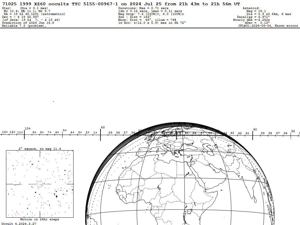

Холостой дуплет.
Сперва -(71025) 1999 XZ60 occults TYC 5155-00967-1 on 2024-Jul-25.
Тут ещё были какие-то шансы, но тень промелькнула мимо прибрежной низменности...

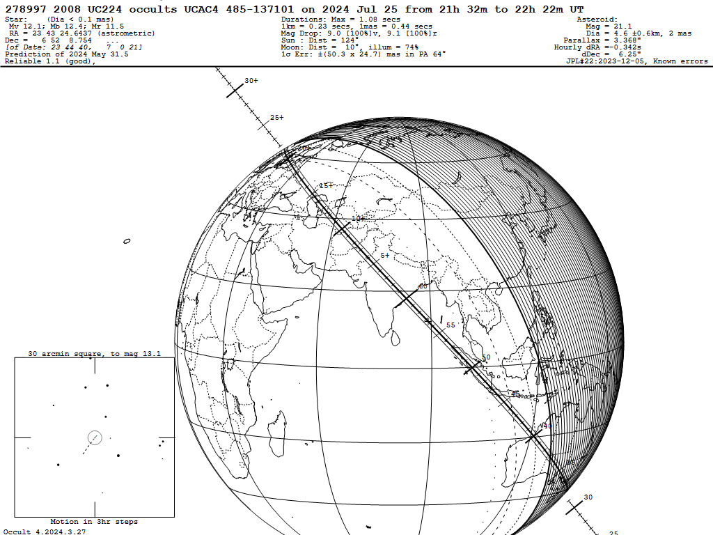

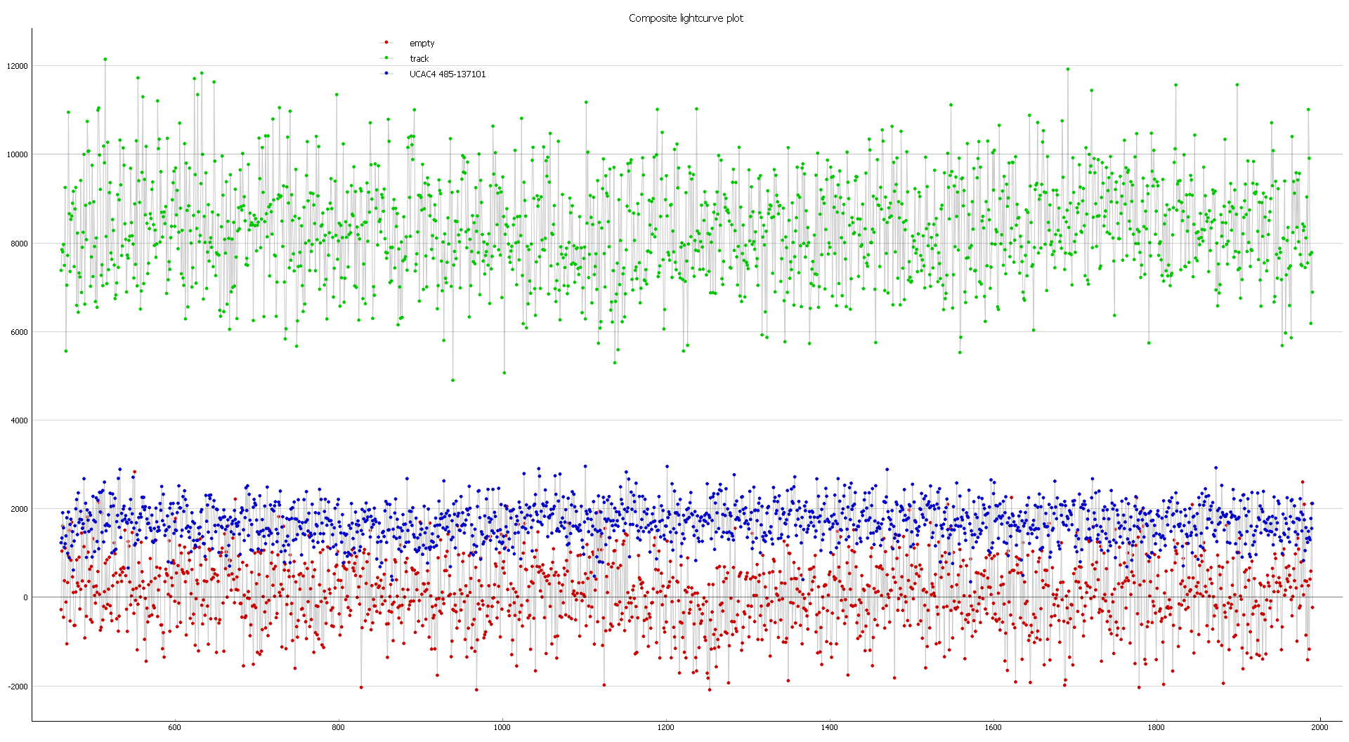

...а через 25 мин - (278997) 2008 UC224 occults UCAC4 485-137101 on 2024-Jul-25.
Тут вообще без шансов. Когда размер астероида - около 5 км, а полоса +-3 сигмы простирается от Минска до Витебска, то ловить удачу на её краю смысла мало.

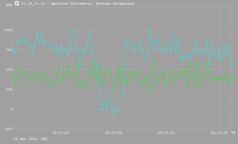

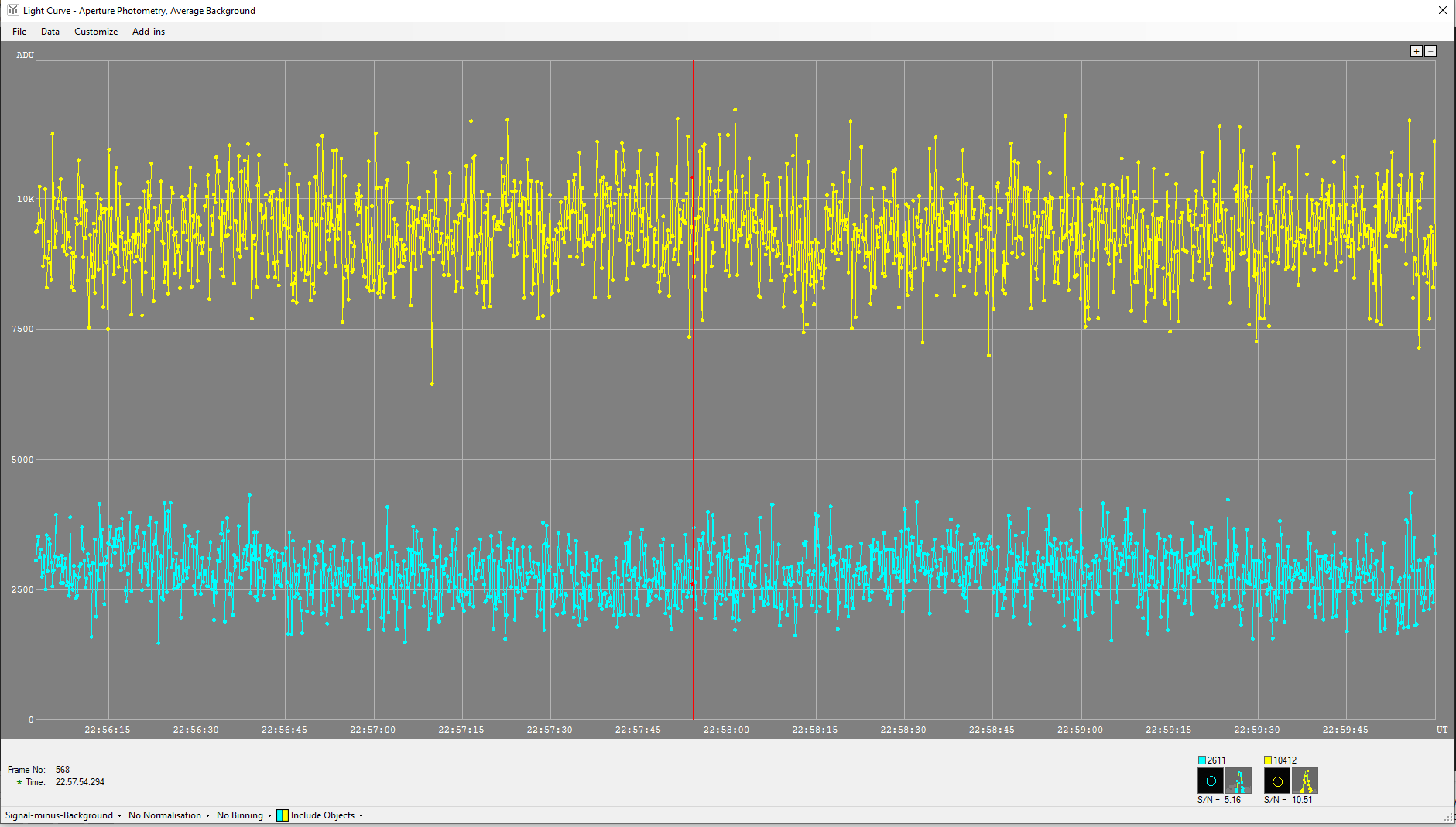

Получилось зарегистрировать покрытие 6км астероидом, правда вероятность ошибок была значительно ниже.

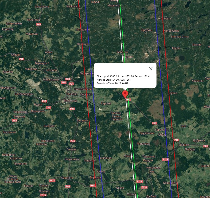

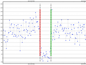

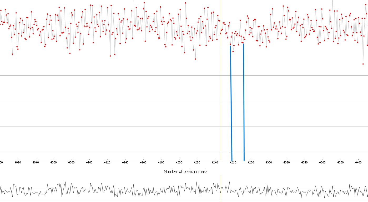

Добавлено: Чт Сен 05, 2024 16:55    Заголовок сообщения: Ответить с цитатой

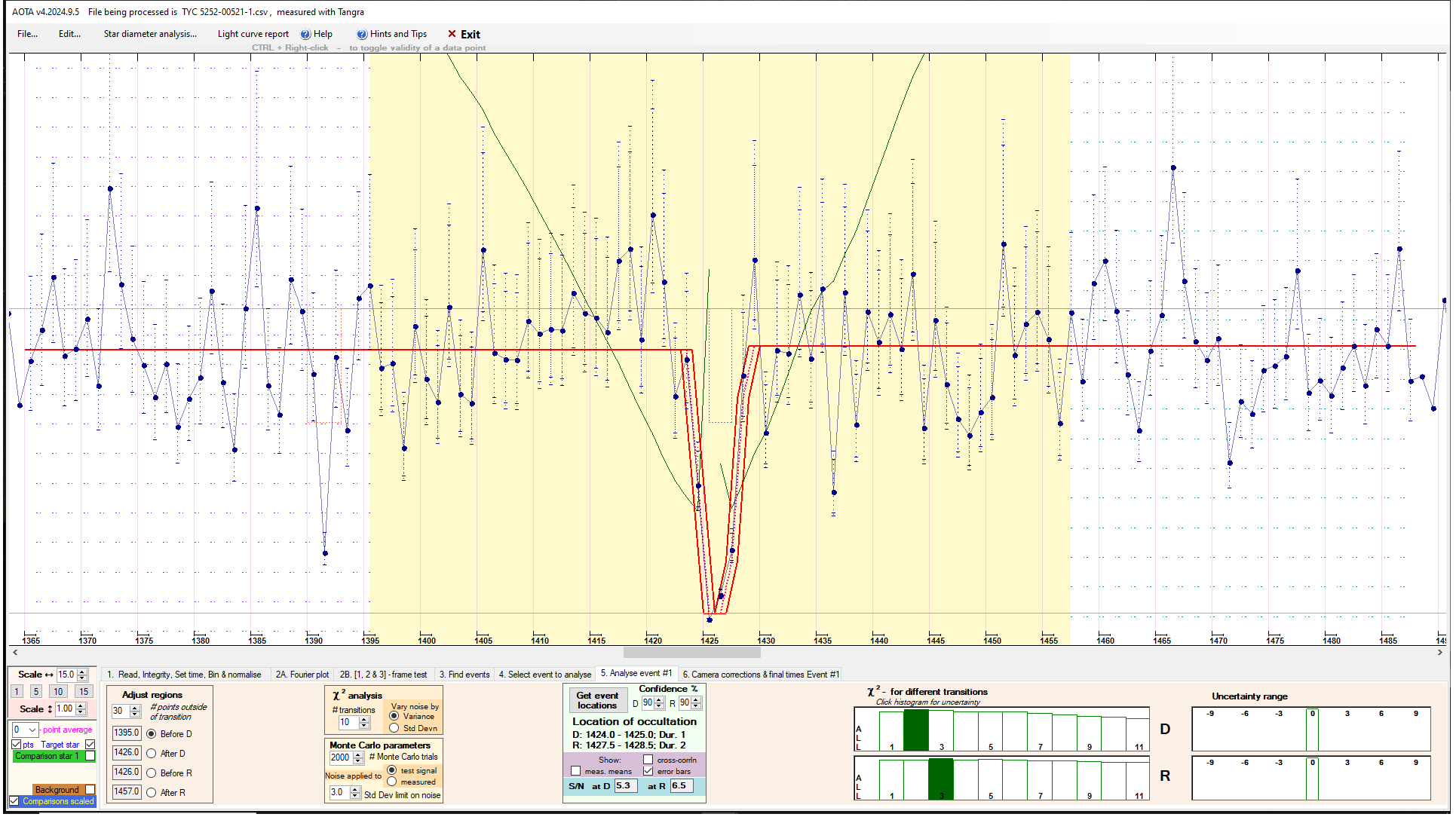

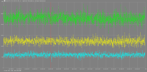

Покрытие 6-км астероидом наблюдалось в широченной полосе ошибок: получено 0,35 с на 9 с ранее расчётного времени. Чистая случайность.

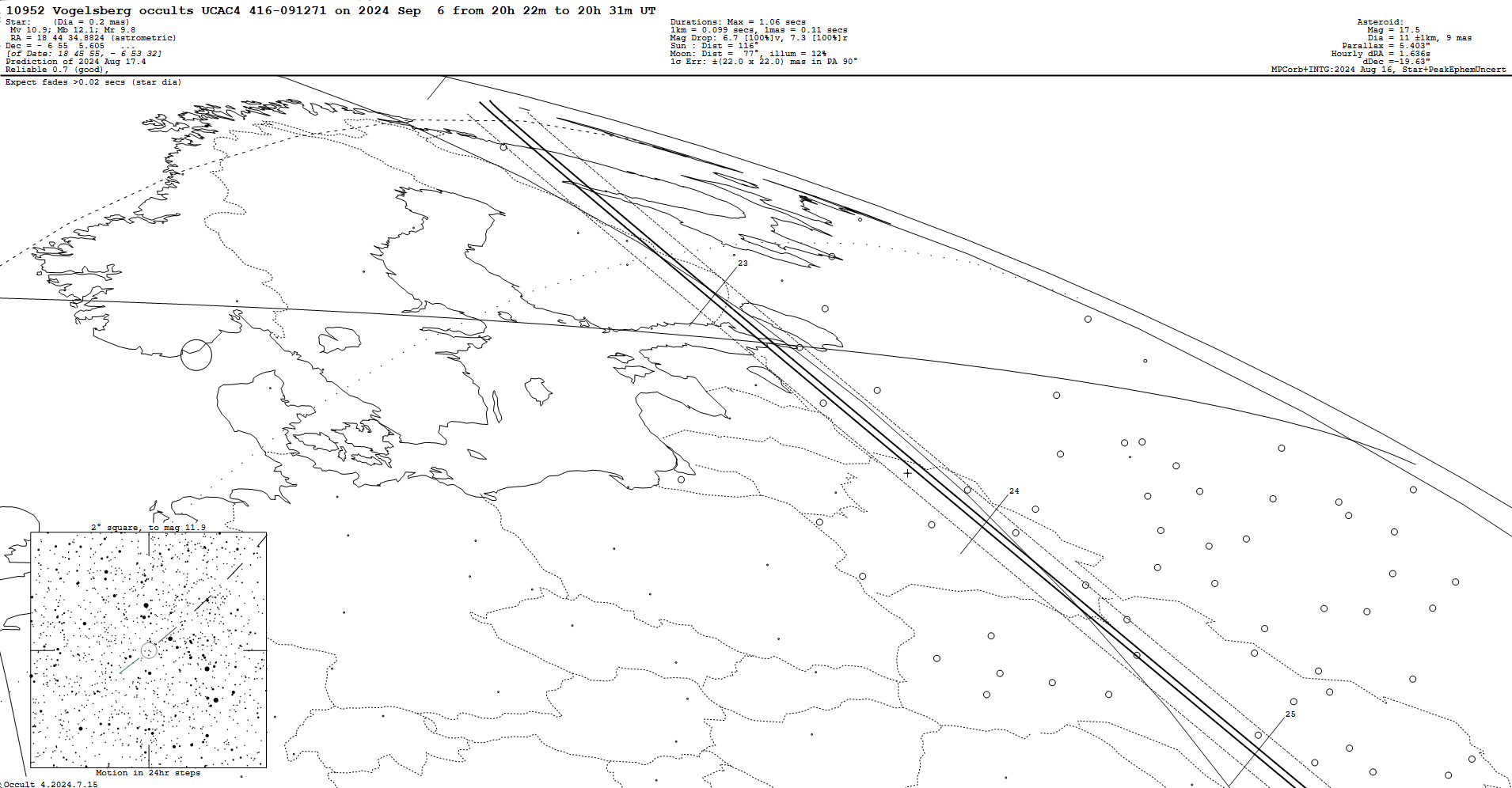

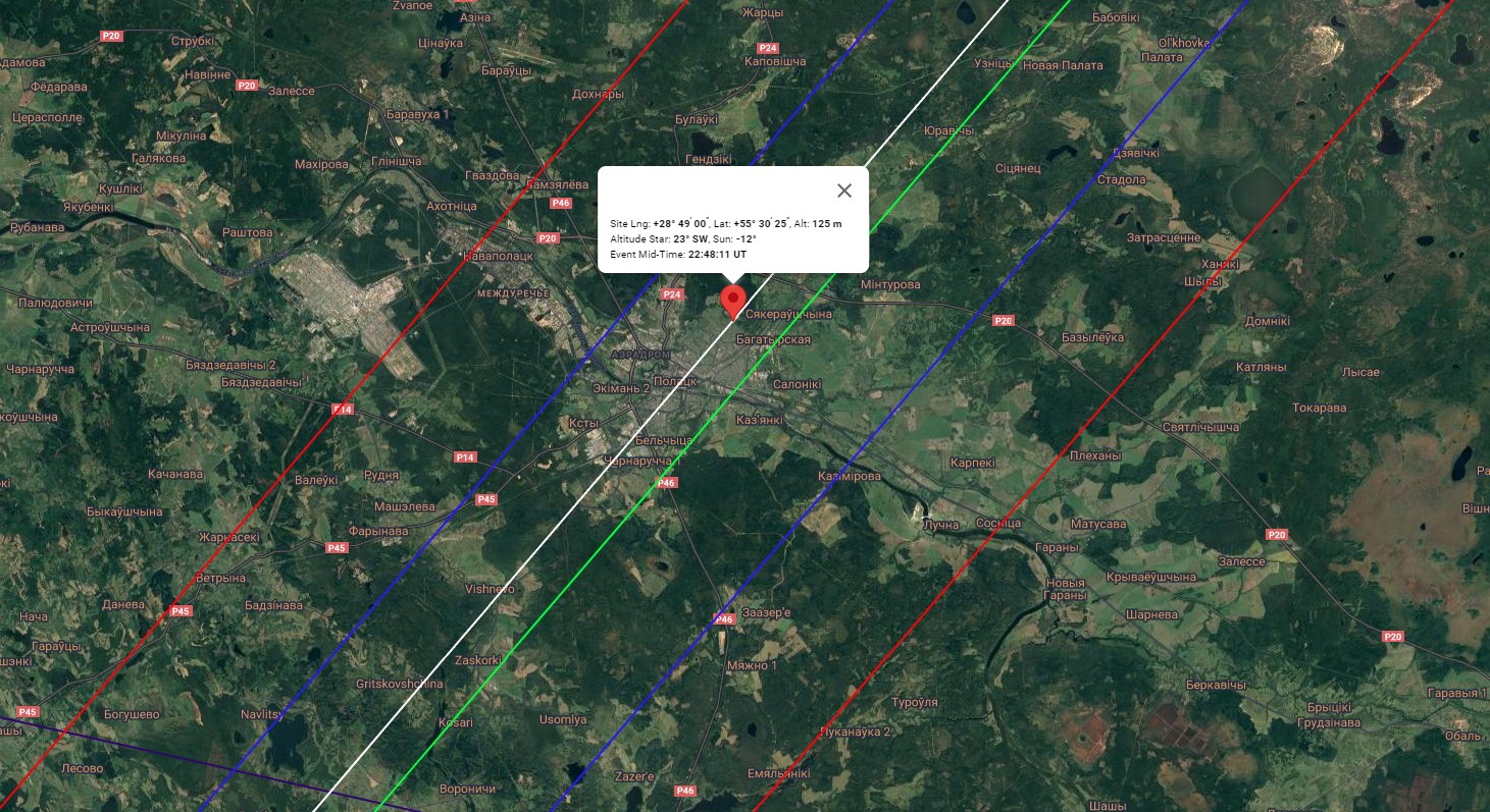

Добавлено: Пн Сен 09, 2024 15:07    Заголовок сообщения: Ответить с цитатой
AMIF писал(а):
"если всё пойдёт нормально" (с)АСС.
Момент и длительность покрытия звезды Вогелсбергом точно соответствуют расчёту OWC. Ничтожная научная значимость результата вряд ли оправдывает усилия на подъём оборудования из Полоцкой низменности на отроги Витебской возвышенности - но какое там дивное небо, не замутнённое засвеченной влажной дымкой!

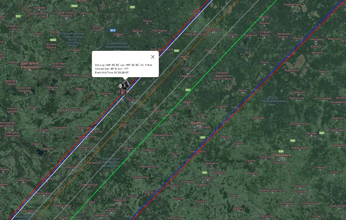

Добавлено: Вт Сен 10, 2024 08:49    Заголовок сообщения: Ответить с цитатой

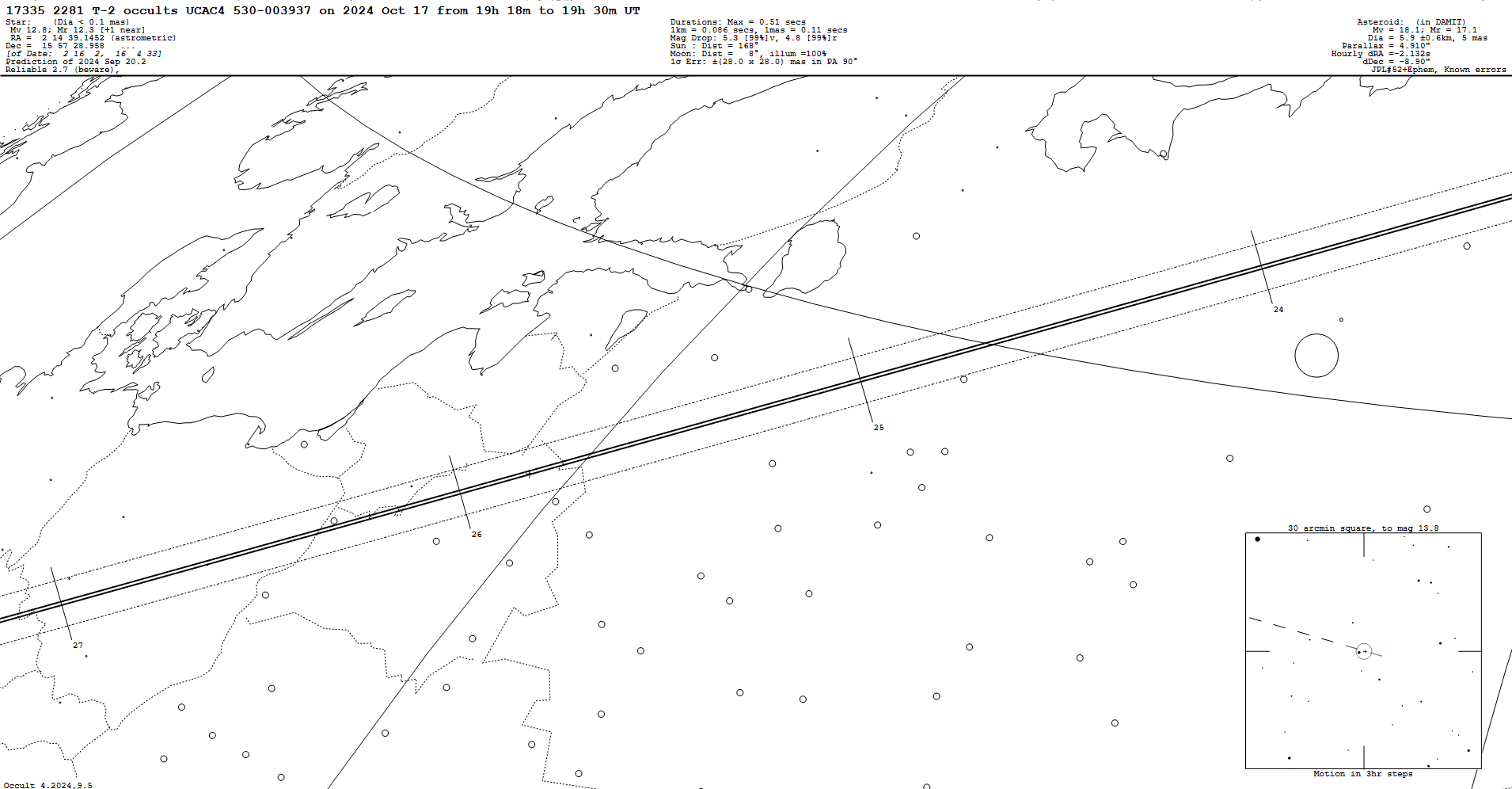

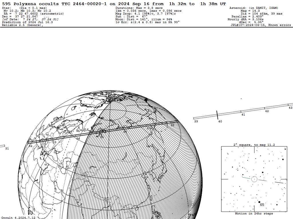

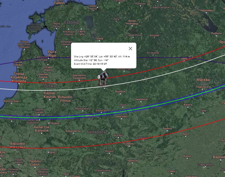

16 сентября на рассвете тень Поликсены наискось пересекает страну.
Была б погода...
А издевательские покрытия Ганимедом кто-нибудь наблюдать собирается? Или они по силам только транзитщикам-экзопланетчикам? Дроп 0,08... 0.07... 0.03

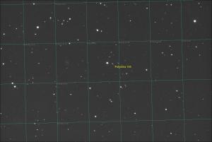

Добавлено: Чт Сен 19, 2024 13:10    Заголовок сообщения: Ответить с цитатой

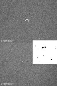

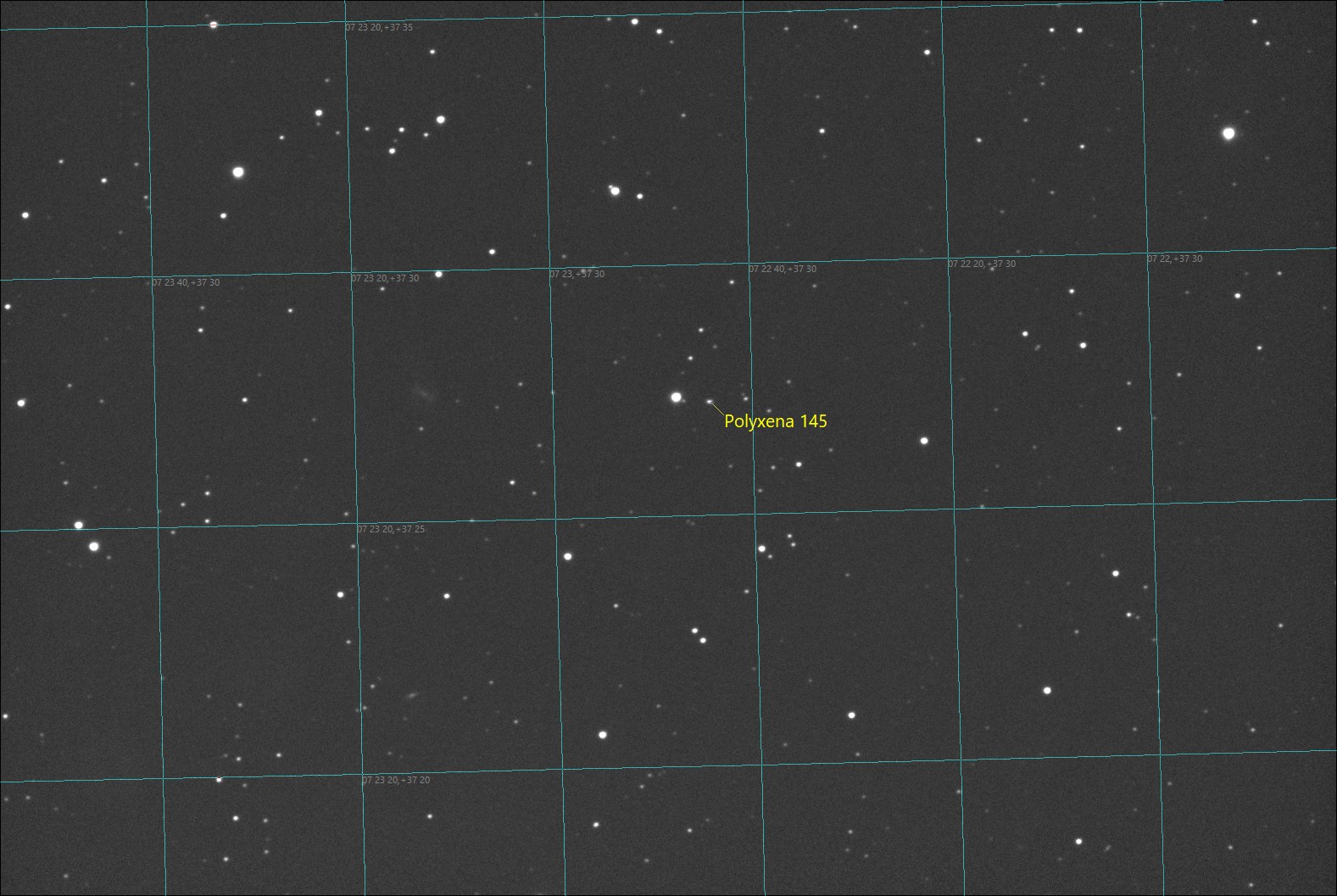

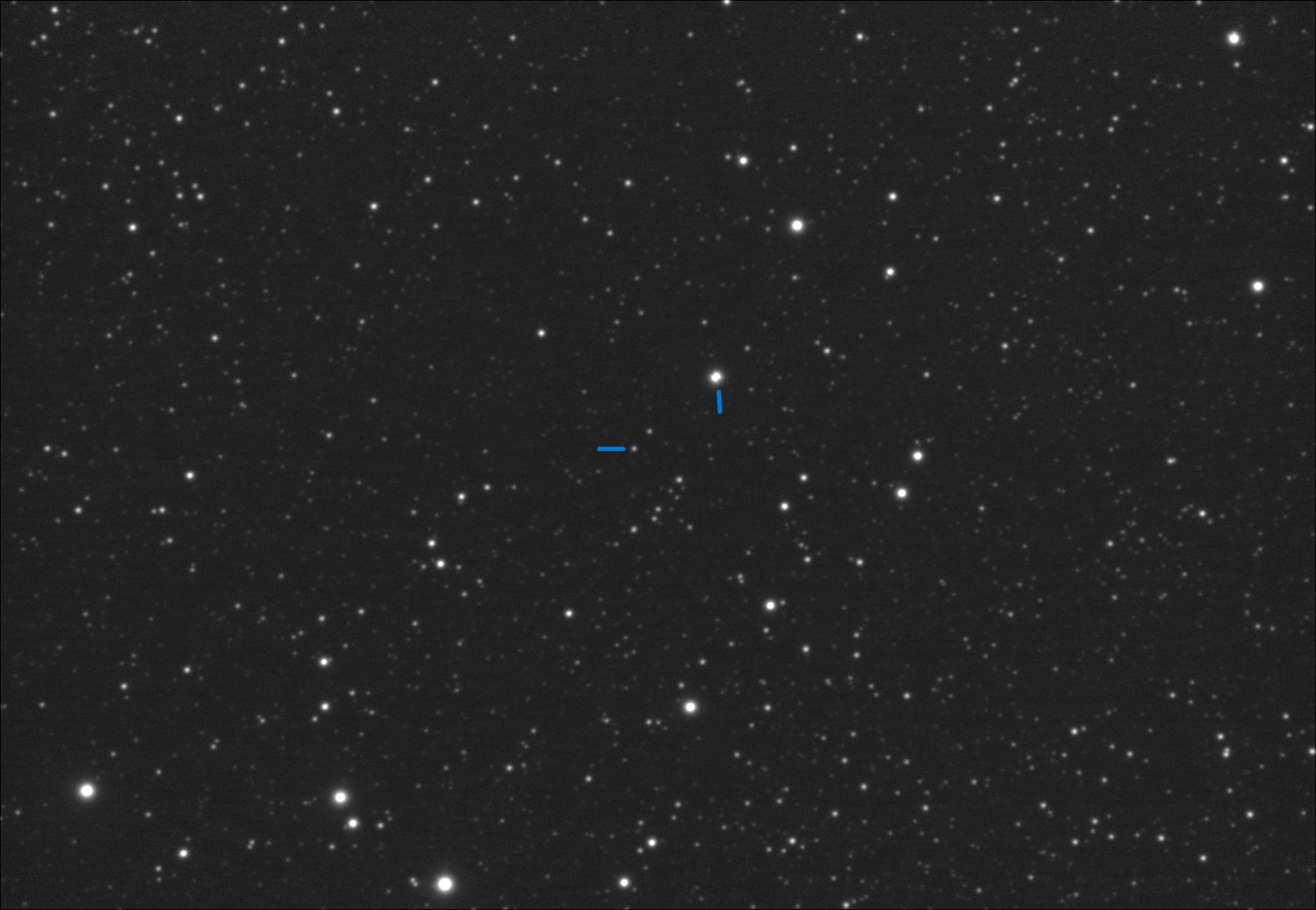

Снимал Поликсену на самой границе полосы. Думал - чиркнет самым краешком или мимо просвистит, ан нет: получилось 2 с.
Удалось сфотографировать приближение астероида к звезде, только он вышел короткой чёрточкой.

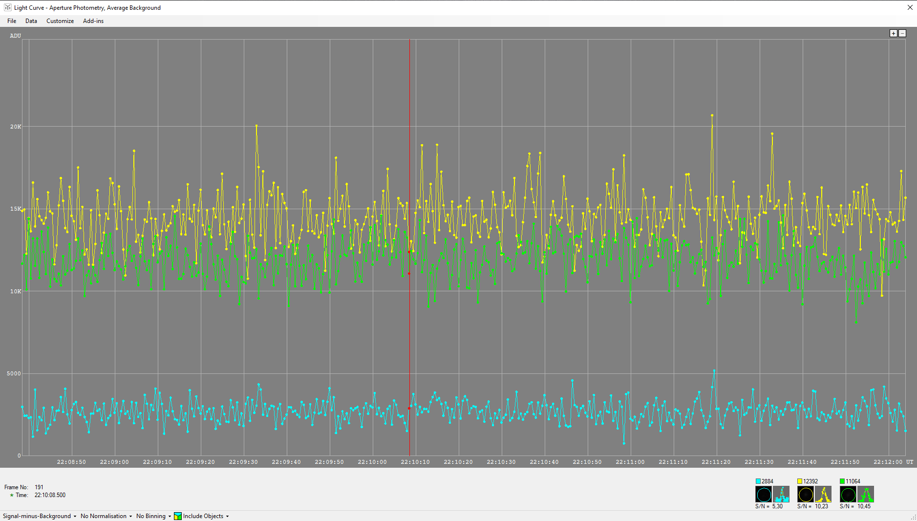

Добавлено: Сб Сен 21, 2024 05:56    Заголовок сообщения: Ответить с цитатой

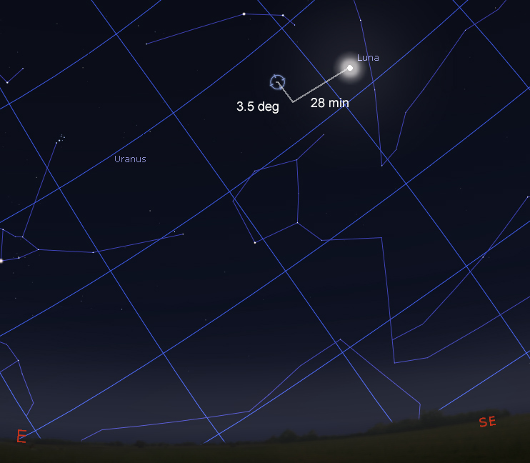

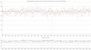

(274033) 2007 RG134 снимал в широченном коридоре ошибок (и в лунном сиянии). Результат ожидаемо отрицательный.
Сомневался, что отчёт примут - выдержка 0.2 с при длительности 0.7, однако прошло.

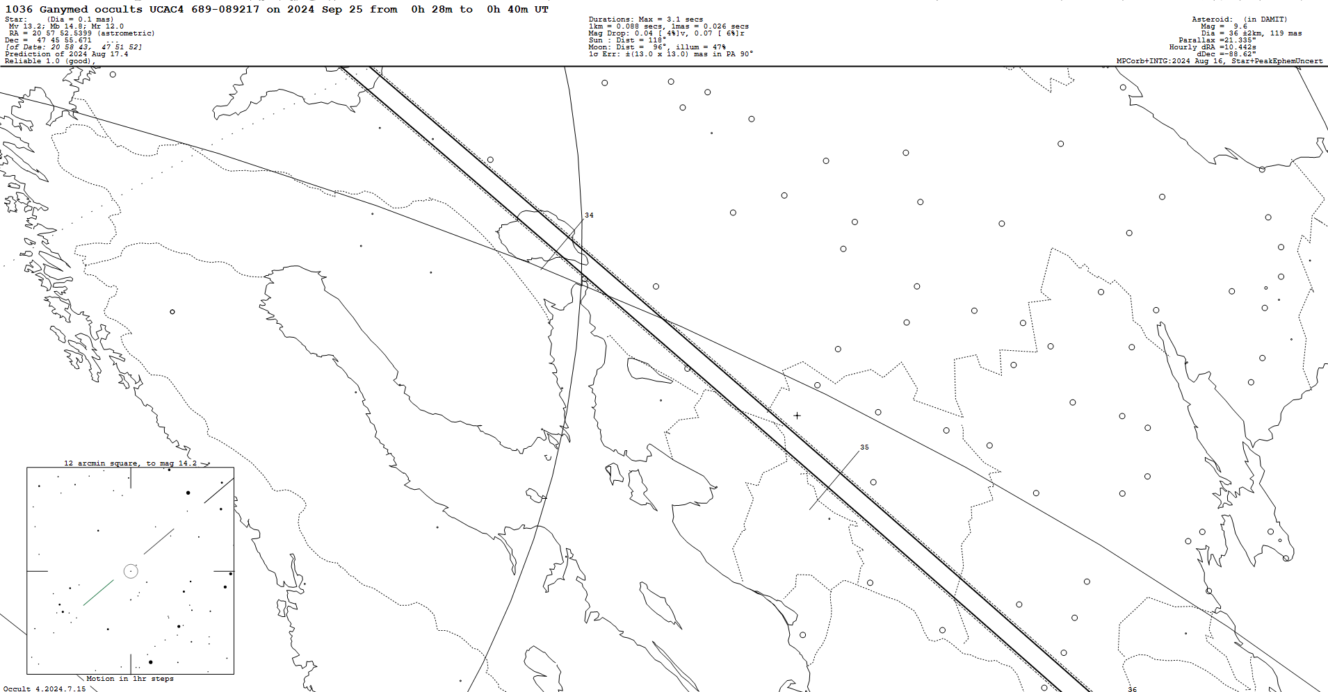

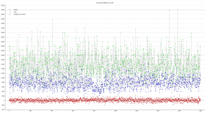

Добавлено: Пт Сен 27, 2024 06:18    Заголовок сообщения: Ответить с цитатой
Хотя благоразумные оккультисты Ганимед проигнорировали, интересно было попробовать. Естественно, кроме парочки фоток сомнительного качества, ничего не вышло - если яркий астероид и прошёл перед слабенькой звёздочкой, то заметить это без фотометра было решительно невозможно. Отчёт не отправляли.
Методика и обработка М. Турченко.
Одно местечко показалось подозрительным.
Кристиан Вебер провёл тщательную экспертизу: достоверность менее 3 сигм, результат неприемлемый. Однако что интересно: если б падение блеска на 0.04V длилось более 5,44 с, то даже с таким шумом его удалось бы вытянуть.
 Размер файла:  136.78 KB
 Просмотрено:  3909 раз(а)
My God, it's full of stars!

Добавлено: Пт Окт 18, 2024 12:15    Заголовок сообщения: Ответить с цитатой

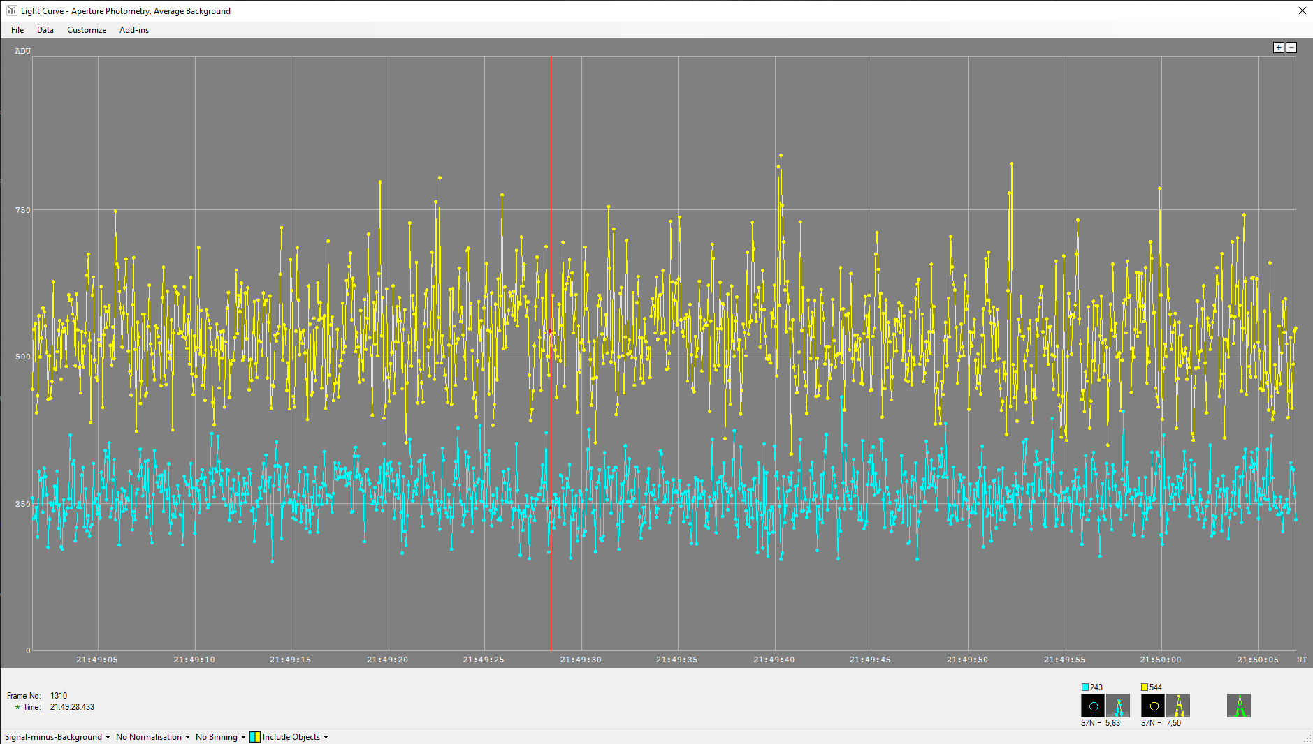

В прибрежной низменности - сезон туманов.
Попытался для порядка заснять весьма сомнительное покрытие. Несмотря на близость Луны, за полчаса до расчётного момента звездочка была чётко видна при выдержке 1 с. Была надежда что-то вытянуть на 5 fps, однако лунное сияние расширялось буквально на глазах - и звезда в нём просто утонула.
В 5 утра ждал более интересное покрытие, но кроме мутного фонаря Луны ничего не дождался.
 Размер файла:  143.7 KB
 Просмотрено:  3697 раз(а)
 Размер файла:  187.02 KB
 Размер файла:  290.34 KB
 Размер файла:  496.59 KB
