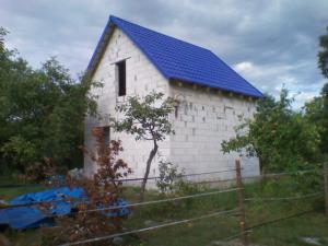

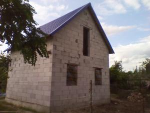

Сегодня закончили в первом приближении крышу.
Итого на оплату строителей потратил 600$ . 400 коробка из блоков, 200 стропила, обрешетка, пленка, металлочерепица.
Астрокрыша (цвет неба...)
