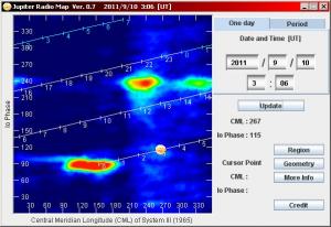

Добавлено: Сб Сен 10, 2011 03:10    Заголовок сообщения: Ответить с цитатой
А есть бесплатная Java-программа и с "пятнами": http://jupiter.kochi-ct.jp/jrm/jrm007.jar
Обсуждение: http://www.freelists.org/post/radioastro/Jupiter-Radio-Map-for-Mac-and-Windows
Называется Jupiter Radio Map v.0.7. Скриншот в аттаче.
