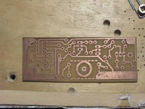

Добавлено: Чт Ноя 20, 2008 01:41    Заголовок сообщения: Ответить с цитатой
Плату протравил и засверлил отверстия. В скором времени начну монтаж.
 Размер файла:  67.4 KB
 Просмотрено:  15521 раз(а)
