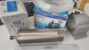

Собираю небольшой фрезерный станок по люминьке на базе открытого проекта.
Китайцы прислали первую партию запчастей. Пришел шпиндель 1.5кВ, частотник и помпа водяного охлаждения.
Не ожидал, что шпиндель такой большой и тяжелый будет. Хорошая гантелька)

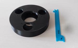

Ну и пока нет фрезерованных деталей для станка, можно позаниматься прототипом АО. 3D модель всего устройства готова, так же подготовил печатную плату электронной части, сейчас печатаю детали. Финальная версия планируется из дюральки. А для тестов и пластиковая пойдет.
Толщина стенок - 5мм. Печатал из PETG пластика. Достаточно крепкий корпус получился. Руками особо не погнуть. Да, при печати одной их частей столкнулся с необходимостью освоить перезапуск печати после остановки подачи филамента (забилось сопло). Пришлось немного модифицировать прошивку принтера (Repetier firmware v1.0.x) и после этого деталька успешно допечаталась.
Линейка 15см на фото для масштаба =) Напечатанные части сейчас находятся в процессе грунтовки для последующей покраски в декоративных целях.

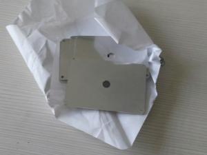

Движется дело подготовки новых погодных станций. С лазерной резки забрал дюралевые пластины, которые выполняют функцию грелки =) Саму плату запаял и установил в корпус. Еще, правда, не включал. Плата новая, еще не проверенная, 100% гарантии работоспособности нет. Но, надеюсь, что заработает

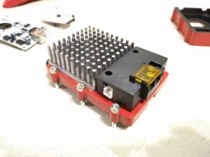

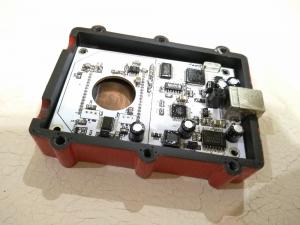

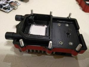

Потиху собираю новую версию камеры. В этот раз решил попробовать использовать игольчатый радиатор для охлаждения. И в дополнение к нему большой кулер 80мм. Сам радиатор размером 60х60мм. Кулер будет установлен через напечатанный переходник.
Еще получил заказ с платами для FocusDrive - ребята не так давно открыли проект для самостоятельного изготовления. Если кто желает сделать себе отличный контроллер электрофокусера - велкам в личку.

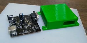

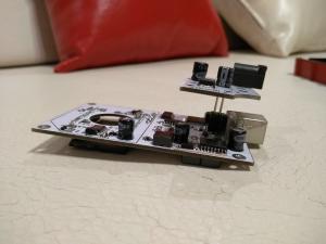

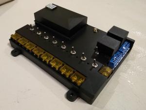

Готовим обновление ЦУПа. В новой версии добавлены три мелких реле для коммутирования слаботочной нагрузки (комп включить, крышу закрыть и подобное) + EEPROM для хранения настроек (в используемом микроконтроллере его нет, нужно ставить отдельную микруху). Так же смоделировал крышку для защиты. Так меньше шансов коротнуть что-либо во время размахивания отверткой рядом с устройством =)
