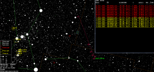

Добавлено: Вс Окт 25, 2015 00:45    Заголовок сообщения: 2015 TB145 Ответить с цитатой
2015 TB145 - так именуется околоземный астероид, который пронесется в окрестностях земли в конце октября 2015 года. Максимальный блеск астероида порядка 12 m !!! Есть даже прогноз о падении этого небесного тела на Луну.... Очень даже интересно! Давайте понаблюдаем его!
Путь астероида на звездной карте....
 Размер файла:  99.74 KB
 Просмотрено:  13835 раз(а)
Путь астероида на звездной карте.... »»»
Verba volant, scripta manent.

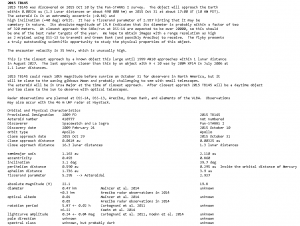

Добавлено: Вс Окт 25, 2015 00:52    Заголовок сообщения: Ответить с цитатой
Подробности открытия и прочие данные.
 Размер файла:  49.87 KB
 Просмотрено:  13830 раз(а)

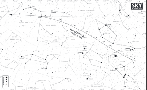

Добавлено: Вс Окт 25, 2015 02:06    Заголовок сообщения: Ответить с цитатой
Подробная и уточненная карта для астероида 2015_TB145
 Размер файла:  157.79 KB
 Просмотрено:  13822 раз(а)

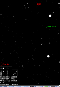

Добавлено: Вс Окт 25, 2015 02:17    Заголовок сообщения: Ответить с цитатой
Астероид будет пролетать рядом с М97. Интересно, может кто еще пройдется вдоль его траектории и соберет "урожай объектов" на фоне которых пролетит этот гость...
 Размер файла:  16.16 KB
 Просмотрено:  13819 раз(а)
