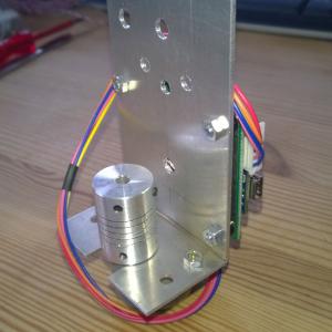

Ветер, а где остальная механика? Ну интересно же)) Соединение на шестернях или прижимное? Управляется, я так понимаю, с компа? Т.е. должны быть открыты два окна... одно с камеры, второе фокусмакс?
мтс: 8 029 5555233 Паша
Ветер
Зарегистрирован: 21.08.2014
Сообщения: 1266
Благодарности: 133
Добавлено: Ср Фев 18, 2015 14:37    Заголовок сообщения: Ответить с цитатой
На самом деле, все уже есть на фото. Шаговик через сильфонную муфту одет непосредственно на вал ручки фокусера.
Управляется с компа. Либо открывается автономная программа управления, либо запускается фокус макс, в нем нажимается кнопка Focus, после этого закрывается и никаких лишних окон не остается)
При желании можно подключить ИК датчик и пульт - это же Ардуино, так что проблем не будет, и управлять фокусером через пульт.

На самом деле по фото мало чего понятно)

Yoda писал(а):
Так, а как программа фокус наводит? Она получает изображение с камеры?
Программа просто умеет крутить туда и обратно. И настраивать скорость перемещения, пределы и прочее. Гораздо удобнее работать через FocusMax, который сам получает снимки с камеры через Максим и находит идеальное положение фокусера.

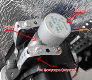

Вот вариант с подписями) Муфту заказывал такую
Ручка с фокусера снимается, на вал вешается муфта и зажимается винтами на муфте, а с другой стороны в муфту просто вставляется вал движка и также зажимается винтиком.

Интересно, что в описании на али эта муфта называется гибкой.

Она и есть гибкая) У меня ось фокусера 4мм с хвостиком, а в муфте - 5мм, вот сперва неправильную прокладку подобрал - и ось стала криво. Но муфта изгибалась и позволяла нормально передавать вращение на фокусер даже в таком случае. Потом, правда, переделал)
Это же сильфонная муфта. У нее идет по всей длине спиральный разрез, который позволяет ей гнуться в разные стороны. За счет этого она гасит колебания, возникающие из-за несоосности движка и ручки фокусера, наклона оси движка и т.д.

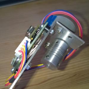

Переделал фокусер, теперь используется полноценный шаговый двигатель формата Nema16 с шагом 0.9° и драйвер DRV8825 позволяющий крутить в режиме микрошага до 1/32. В старом движке (28BYJ-48) проявился большой люфт в редукторе. Его, правда, можно программно вычитать, но к тому времени добрался нормальный движок и решил переделать.
Текущий вариант электрофокусера дает возможность крутить с шагом от 1 до 30 мкм безо всяких люфтов (в зависимости от выбранного решима микрошага). Момент кручения огромный, с большим запасом тянет более 2.5 кг.
Схема подключения и прошивка лежит по старому адресу, который я указывал в прошлый раз - http://sourceforge.net/projects/arduinofocuscontrollerpro/files/DRV8825/
Форумчанам могу продать по себестоимости движок с шагом 1.8°, муфту, драйвер DRV8825 и Arduino Nano для создания электрофокусера для своего телескопа. Движок один, драйверов и ардуин - больше)

Небольшое обновление. Натурные испытания показали, что двигатель с шагом 0.9° все же не тянет большую нагрузку. Замена двигателя на вариант с шагом 1.8° решило проблему.
