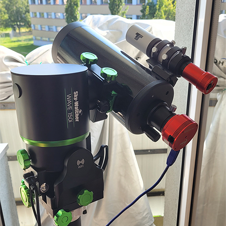

Продолжим эпопею с трэкингом спутников. Провёл капитальный апгрейд железа для этой цели, а именно приобрёл harmonic drive монтировочку Sky-Watcher 150i - с максимальным пэйлодом 25 кг и скоростью ведения до 10° в секунду. Пока впечатления супер, работает очень хорошо, особенно в связке с SkyTrack. Пока лучшее, что я пробовал для этой цели.
Примеры видео как ведёт и больше подробностей у меня в Astrobin:
Следующий шаг - потестить с более тяжелой нагрузкой, около 15 кг.
Сетап для тестов
