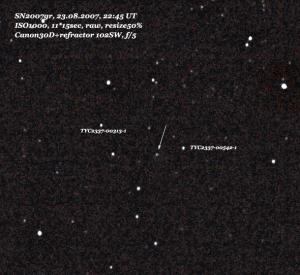

SN 2007gr в NGC 1058: вспышка внегалактической сверхновой в Персее.
Попыталась ее поймать, несильно, впрочем, надеясь на успех. В зените было 2,3m, поэтому на саму галактику не рассчитывала. Звезда отмечена стрелочкой. Понятно,что верить таким результатам, снятым без стандартных фильтров нельзя, но кажись угасает звездочка... Ее анонсировали как звезду 11ой звездной, но после съемки обнаружилось, что это враки. Офиц.оценки здесь.
P.S. Уверена,что это не ядро галактики, поскольку, если потягать уровни, становится виден призрак и самой галактики, так что получается вспыхнувшая звезда находится где-то на час-полпервого относительно галактики и направления на север. На снимке звезды до 14,5m.

Добавлено: Вт Авг 28, 2007 14:24    Заголовок сообщения: Ответить с цитатой
Ага, так вот что ты там фотала! :)
Отлично получилось. Насчёт фотометрии -- так есть же всё, что нужно: фильтры СЗС21 (тот, который недавно достал на работе) и ЖС18 вместе дают V-полосу Джонсоновского WBVR-стандарта. Правда, тольщина из не совсем подходит -- но это скажеться немного только на краях полосы пропускания. Я не думаю, что ошибка будет большой, и уж точно намного меньше, чем при фотографировании без фильтров. ;)
Добавлено: Вт Авг 28, 2007 18:54    Заголовок сообщения: Ответить с цитатой
Не думаю, что этот фильтр подойдет, поскольку видела и его кривую пропускания и стандартного B-фильтра, они разняться. Да и несложно свыкнуться с мыслью, что эти данные не представляют научной ценности.
Все, что можно сделать, - это посравнивать результаты фотометрии, полученные с помощью этой камеры и опубликованные официально. В любом случае каждый раз ошибка будет зависеть от спектрального класса оцениваемой звезды и звезд сравнения. Как это все совместить и провести аналогию между полученными нами данными и достоверным результатом, я пока не представляю.
Добавлено: Ср Авг 29, 2007 02:04    Заголовок сообщения: Ответить с цитатой
Тань, погоди. Я же говорил о комбинации двух фильтров -- это ЖС18+СЗС21. И получится не B-полоса, а V.
За подробностями -- "ОСНОВЫ АСТРОФОТОМЕТРИИ" А.В. Миронова, с.57 и далее, гл. 4.3 (книга лежит у тебя на компе в расшаренной директории /Lu ;)).
В ней написано:
"Визуальная полоса V. Джонсон реализовывал эту полосу одним-единственным стек-лом Corning 3384 — аналогом стекла ЖС-18. Оно формировало коротковолновую гра-ницу области пропускания. Длинноволновая граница создавалась спадом чувстви-тельности фотокатода ФЭУ марки 1P21. При использовании фотоумножителей ФЭУ-79, имеющих кривую реакции, продолжающуюся до 8000Å, а иногда и далее, создание полосы V требует установки дополнительного сине-зеленого стекла: того же СЗС-21, что и в полосе B (см. рис. 4.3в). Светофильтр СЗС-21 формирует длинноволновую гра-ницу полосы. Итак,
V = ЖС18(3.0 мм)+СЗС21(1.7 мм)."
Вот.
Ну, это уже другая тема...
Добавлено: Ср Авг 29, 2007 16:36    Заголовок сообщения: Ответить с цитатой
Действительно, невнимательно прочитала, пардон. Знаю, что оценки в R-лучах бы пригодились, а вот в V, который по сути таковым не является (толщина стекол другая) - не думаю.

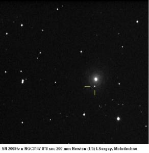

Добавлено: Пт Окт 17, 2008 13:09    Заголовок сообщения: Ответить с цитатой
А по моим данным 14,4 без фильра была 7 октября. Виталий, куда отправляешь фотометрию сверхновых? SN 2008 fv- моя первая сверхновая.
 Размер файла:  26.12 KB
 Просмотрено:  18404 раз(а)
Виталий
Сообщения: 461
Откуда: Витебск
Добавлено: Пт Окт 17, 2008 23:22    Заголовок сообщения: Ответить с цитатой
Отправлял всегда на VSNet, смотри http://www.supernovae.net/snimages/vsnet.html
Сообщения: 4890
Благодарности: 282
Добавлено: Сб Окт 18, 2008 01:07    Заголовок сообщения: Ответить с цитатой
Спасибо. С форматом разобрался. Но вот если я без фильтра наблюдал , что указывать?
Виталий
Сообщения: 461
Откуда: Витебск
Добавлено: Сб Окт 18, 2008 19:27    Заголовок сообщения: Ответить с цитатой
Если проводишь сравнение со звездами R, то блеск указываешь CR.

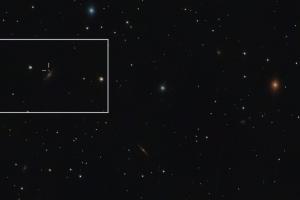

Добавлено: Пт Мар 27, 2009 00:55    Заголовок сообщения: Ответить с цитатой
Попробовал вчера снимать сверхновую 2009an в галактике NGC4332. Сверхновая то яркая, около 15м или даже ярче, но вот ее галактика совсем слабенькая оказалась для моего 6" скопика, ну и нелегко из пригорода... :) Хотя предельная величина была около 4.8м. Там есть еще несколько галактик недалеко с NGC4256 впереди, то я их всех вместе на кадр положил (сверхновая в оригинальном размере есть отдельно).
25 марта 2009, 23h - 23h30m UT
Canon 350Da + 150/750 Orion Optics Europa + HEQ-5
6x4min (потом облака все испортили), ISO800, с филтром Baader Contrast Booster
Сложение с IRIS, обработка с Photoshop 7
