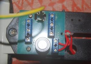

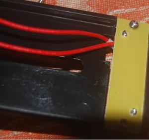

Купил я термокожух. Но инструкции в коробке не оказалось. Поэтому возник вопрос подключения. На какие контакты подавать 12 B?
Фотки самого термокожуха и платы внутри привожу. Кстати, сегодня зарустил камеру (в термокожухе) на ночь, правда без обогрева...

Открути платку, покажи обратку. Very Happy А по логике, есть земля, есть ноль (N), оставшийся контакт - это "+"... А там точно 12 Вольт?

так это на базу нужно ехать. Куда ж я на ночь глядя помчусь? Точно 12 в. А для чего 3 группы контактов. Красные проводки какую функцию выполняют?
Сообщения: 3428
Добавлено: Пн Дек 06, 2010 01:20    Заголовок сообщения: Ответить с цитатой
Красные - это непосредственно проводки грелки.

Такое впечатление, что на платке большинство контактов сделаны для удобства - называется "органайзер", чтобы аккуратно на этих колодках скоммутировать провода самой камеры.

Ну правильно... а в промежутке отвод на управление грелкой. Слева питающий провод подключается, справа - питание к камере, на плате терморегулятор и провода от него к грелке.
