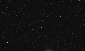

Итак, Ильич начал обработку снятых мною переменных звезд на удаленной обсерватории Tzec Maun. Звонил, просил провести идентификацию звездных полей и выложить поисковые карты со звездами сравнения. Я снимал на AP 180 NO Per, но, что-то вручную не смог уверенно идентифицировать поле. Странно. Центр снимка имеет координаты: ra = 04:12:00 dec=+48:33:15 Поле 3072 x 2048 пикселя (67.1 x 44.7 минуты) . Камера SBIG STL-6303. Масштаб 1.31"/пиксель. Это данные на самом сайте обсерватории.
Izmccd так медленно считает, это ужас!
И бывает же такое! У меня в удаленной программе NO Per имеет координаты: ra=04:12:00 dec =+48:33:15. Тогда как на самом деле координаты звезды следующие: ra=04:15:41.8 dec=+48:40:43 И как это я ошибся?! Получается я все время снимал не район NO Per, а совсем другой участок неба Sad Как ошибка закралась не пойму... При идентификации поля отталкивался именно от NO Per, думая что навелся правильно. Не удивительно что Ильич так и не разобрался в данных по NO Per. Ильич, прогони снимки c полем 04:12 +48:33 на предмет поиска новых объектов через MuniWin.

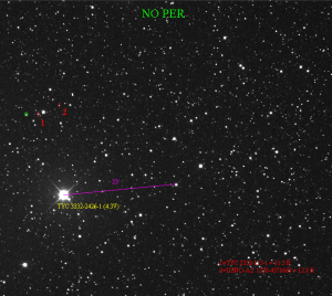

Ильич, вот прилагаю поисковую карту и звезды сравнения NO Per для телескопа ЕP-180. Удачной фотометрии! У меня есть наблюдения NO Per на FSQ, а также с никоном д-60 и кинопроекционным объективом. Пробуем суммировать все данные. В AAVSO нет наблюдений этой звезды. Можем поднять ряды из NSVS.

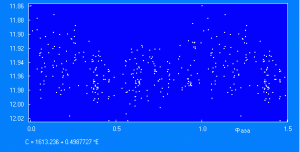

В ходе поисков новых объектов наткнулся на подозрительный объект. Глянул по базе NSVS. Есть малоамплитудные колебания. Может быть это звезда типа RR Лиры подкласса "с" или же принадлежать к иному типу переменности, например ELL?
