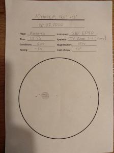

Рязань, 20.07.2020, Юпитер в SW ED80
Юпитер, высота над горизонтом 13гр, размер 47,6", увеличение 150х
 Размер файла:  1.66 MB
 Просмотрено:  4238 раз(а)
Юпитер, высота над горизонтом 13гр, размер 47,6", увеличение 150х »»»
