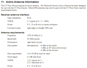

Вопрос спецам по антеннам, в приложенном изображении речь идет о вышеупомянутом выбранном для сабжевых целей модуле, подскажите, как подобрать антенну подходящую по требованиям.
p.s. Вот, какой-то вариант тут нашелся, вроде подходит, а разъем у приемника... "The antenna connector is an MCX style connector, the unit comes with a short pigtail that has an SMB connector". Подойдет?
Вот еще накопал размеры разъема см. аттач. разъем типа: M/A-COM #5864-5002-10 (OSX) sub-miniature snap-on.
Требования по антенне для Моторола Онкор
 Размер файла:  19.26 KB
 Просмотрено:  20195 раз(а)
Требования по антенне для Моторола Онкор »»»

Знаю, я этот разъем - еле нашел антенну с этим разъемом. Этот приемник может и другими разъемами комплектоваться.

Точно, антенна AT-65 идет с разными разъемами, по умолчанию это MMCX, по заказу - BNC/SMA/SMB/MCX/TNC/другие. Вот есть ли вариант с МСХ в наличии. Кстати, на ebay антен с таким коннектором тоже предостаточно.
