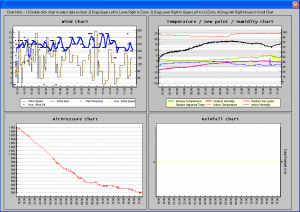

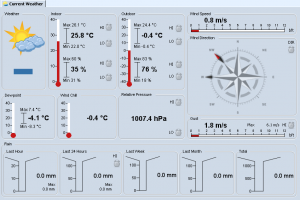

Софта в комплекте не дают, в пакет с мануалом вложена бумажка, где говорится о саппорте и софте на сайте производителя. Софт Heavy Weather Pro, вполне самодостаточный, но он не умеет никуда отправлять данные, но вопрос легко решается сторонним фришным софтом WUHU (это первый попавшийся, его сразу и поставил). WUHU забирает данные из файла currdat.lst, генерируемого родным софтом и отправляет его на Weather Underground и еще пачку других подобных сервисов, пока шлю только туда и pwsweather.com, вот странички с данными:

Графики в софте WUHU выглядят так
 Размер файла:  27.91 KB
 Просмотрено:  11864 раз(а)
Графики в софте WUHU выглядят так »»»
Текущие данные в родном софте Heavy Weather
 Размер файла:  63.74 KB
Текущие данные в родном софте Heavy Weather »»»

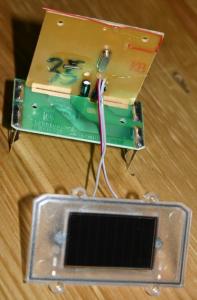

Кишки датчика дождя (другие сенсоры не разбирал), устройство простейшее, коромысло с магнитом колышется мимо геркона, электроника считает импульсы и шлет в базовый блок. Как видно ломаться тут особо нечему, ну разве что 2 кондюка высохнут. Wink
 Размер файла:  87.04 KB
 Просмотрено:  11782 раз(а)
 Размер файла:  72.52 KB
