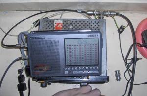

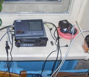

C 12 декабря мы запустили СУРАН-М на охоту за Геминидами. Т.к. не было времени, то особо подготовиться снова не успели. :D
Но тем не менее, имеем:

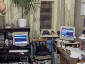

У Димы (DzmitryK) взял его старенький комп (который немного поновее моего старенького) -- за что ему биг респект. У Вовы (Pova) разжился USB-мышью. В итоге собрал из двух ПК один: 2 СОМ-порта, 1 LPT-порт, 1 USB, сетевуха, саунд, 20 Гб HDD, 32 Мб видео.
У Макса (maxastro) взял на тестирование на днях купленный им Degen 1103 (!!! Вот он, вожделенный приёмничек для FM. И не только -- см. ниже). Одновременно с радионаблами на базе магнитолы тестировал и Degen (сигнал с магнитолы заводился на саунд нового ПК, сигнал с Degen'а -- на старый комп. См. картинку 1). Для этого пришлось распараллелить антенну -- без согласования, на скорую руку (картинка 2). Фото "радиолаборатории" -- на картинке 3.
Из неприятного:
СОМ-интерфейс, похоже, придётся чинить -- не работает нормально.
Degen оказался хитрым приёмником. До 6 утра я его пас, поглаживал, вертел ручки настройки, т.е. оказывал всяческие знаки внимания. А вот в те 3,5 часа, что я спал он решил выключится.
Саунд-карта в собранном мной компе оказалась со страенностями -- HROFFT не получает от неё сигнал. Вообще. Все остальные проги -- получают. А он, японское творение, -- нет. Может у саунда неприятие к японцам? Надо проверить...
Пока уровень загрузки сигналами не слишком высок -- активность потока мала.
Не знаю, свойство это данной звуковой карты или 98-й ОС, но RR отказывается работать, если хоть ещё одна прога обращается к саунду. RR выдаёт ошибку, что не может получить доступа к саунду.
Из приятного:
МРс'ы всё-таки ловятся. :) Degen имеет бОльшую чувствительность и более узкую полосу пропускания, так что радионаблить с ним гораздо приятнее...

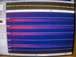

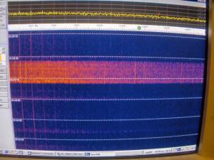

Я решил послушать частоту 85,25 МГц (частота 4-го ТВ канала) на FM с Degenom. Это круто!!! Шум минимальный, а потом возникает сильный сигнал... БОльшая часть сигналов -- средней интенсивности (см. картинку 4), но бывают и сильные -- см. картинку 5.

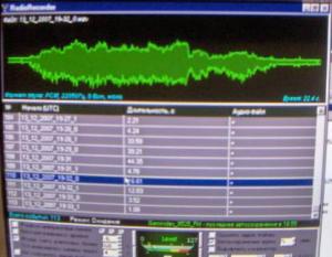

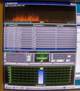

В общем, я поставил Degen писать в таком режиме. Получается гораздо меньше шумовых сигналов. Примерный вид характерного AM-сигнала, принимаемого на FM-приёмник можно посмотреть на картинках 6 и 7 (FFT-спектр и амплитудный спектр). Сразу обратите внимание, какое большое отношение сигнал/шум...
Прошу прощения за качество картинок, но я пока не настроил сеть между компами, так что скриншоты не мог предоставить (флешка моя совсем скончалась).

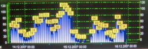

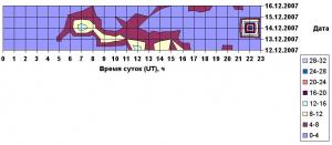

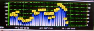

Последние вести с электромагнитных полей:
На первой картинке -- гистограмма интенисвности МРс по версии RR. Частота 90,7 МГц (FM), Рига. Азимут 315 градусов, элевация 45 градусов. Приёмник -- RoadStar HP9300-REMOUTE.
На второй картинке -- по версии RR, но на частоте 4-го ТВ-канала (85,25 МГц), AM-синал, детектируемый FM-приёмником Degen 1103. Азимут тот же.
Время везде -- всемирное (UT). Начало наблюдений на Degen 1103 указанным способом -- 13.12.2007 18:00 UT. На RoadStar HP9300-REMOUTE -- 12.12.2007 в 12:00 UT.
Данные пока не обработаны. Что касается несоответствия картинок, то тут могут быть следующие причины: сигнал принимается с одной и той же антенны. Антенна ориентирована на приём сигнала из Риги. Передатчика 4-го канала в том направлении нет -- только в Киеве, Пинске и Могилёве, т.е. позади (100 -- 180 градусов) по отношению г главному направлению чувствительности антенны. Поэтому если сигналы с 85,25 МГц имеют не шумовую, а метеорную природу, то это сигналы, полученные за счёт обратного отражения радиоволны (по принципу локатора), а сигналы с 90,7 МГц (Рига) -- преимущественно за счёт прямого отражения. Кроме того, чувствительности приёмников разные...
Наученные горьким опытом имитации со стороны приёмника МРс за счёт срывания на зеркальный канал (легендарный "витёк" -- Vitek 3585), где вещала местная станция, пока воздержимся от утверждения, что сигналы с Degen 1103 -- 100% метеорные. Мало ли... Будем проверять.
Предварительные результаты радионаблюдений Геминид. Частота 90,7 МГц, FM-диапазон. Приёмник -- RoadStar HP9300-REMOUTE.

Продолжаю выставлять на показ скриншоты гистограмм. Сигнал с магнитолы очень редкий, в Degen'а -- частый, но странный. Мы сегодня с Вовой побеседовали по этому поводу -- работы в плане исследований до фига...
Сигналы с мангитолы (90.7 МГц, FM)
 Размер файла:  39.93 KB
 Просмотрено:  15691 раз(а)
Сигналы с мангитолы (90.7 МГц, FM) »»»
Сигнал с Degen'а. 85.25 МГц, АМ-сигнал, принимаемый в FM-режиме.
 Размер файла:  25.66 KB
 Просмотрено:  15690 раз(а)
Сигнал с Degen'а. 85.25 МГц, АМ-сигнал, принимаемый в FM-режиме. »»»

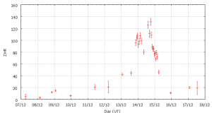

Вот результаты радионаблюдений Гемини-2007 на СУРАН-М в FM-диапазоне на частоте 90,7 МГц (Рига).
По данным IMO (см. первую картинку) максимум Геминид пришёлся на 18:30 UT.
Наши результаты на второй картинке. Пик 14-го декабря в 22:00 UT я склонен расценивать как кратковременную активизацию ионосферы (продолжительность -- около получаса). Хотя всё может быть... Как видно, из-за неудобного азимута наши данные не сильно коррелируют с данными IMO... Спорадический максимум в 6-8 UT просматривается, есть и активность в 11 - 16 UT.
Активность Геминид по данным IMO
 Размер файла:  4.39 KB
 Просмотрено:  15586 раз(а)
Активность Геминид по данным IMO »»»
Результаты радионаблюдений Геминид-2007 на установке СУРАН-М
 Размер файла:  44.33 KB
Результаты радионаблюдений Геминид-2007 на установке СУРАН-М »»»
