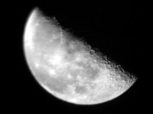

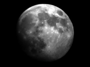

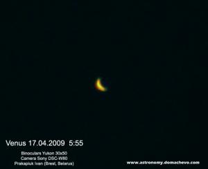

Хочу поделиться своими фотками в бинокль Yukon 30x50
Если кто-то пробовал фоткать в бинокль, выложите пожалуйста Ваши фото.
Все фотки с сайта www.astronomy.domachevo.com одиночные.
 Размер файла:  157.51 KB
 Просмотрено:  16711 раз(а)
 Размер файла:  68.71 KB

Не ожидал от бинокля.

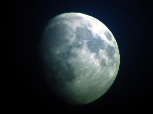

Была у меня юкон 16-32x50, но даже самодельный штатив и трезвые руки Very Happy совершенно не помогали. Хотя, конечно, съёмка через стекло и одиночный кадр сыграли свою роль тоже...
 Размер файла:  67.26 KB
 Просмотрено:  16675 раз(а)

Иван, очень неплохо для бинокля.
Луну я бы посоветовал в цвете не снимать, а брать из изображения только зеленый канал. Так и хроматизма не будет и разрешение будет выше.
А вот Венера с явным пересветом вышла, тут нужно и выдержку сокращать и возможно видеорежим фотика даст лучшие результаты - будет возможность сложить серию лучших кадров.

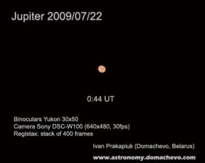

Этой ночью снимал Юпитер в скоп, а потом решил вспомнить "молодость" Very Happy
Итак, Юпитер в бинокль 30х50
Если сравнить со старыми фотками, результат на лицо.
 Размер файла:  43.82 KB
 Просмотрено:  16309 раз(а)

Если в фотике нет ручных настроек, то это
 Размер файла:  65.12 KB
 Просмотрено:  15844 раз(а)

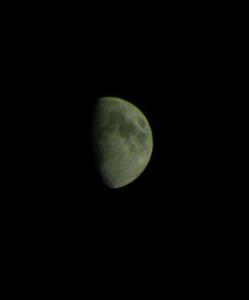

Здравствуйте.
Решил присоединится к вашем рядам.
Так что строго не ругайте :)
Снимал PowerShot А400 + BRESSER 30x60
 Размер файла:  104.57 KB
 Просмотрено:  15593 раз(а)
 Размер файла:  88.48 KB
 Размер файла:  112.29 KB
Steeply сейчас оффлайн  Посмотреть профиль Отправить личное сообщение
Добавлено: Чт Ноя 05, 2009 21:57    Заголовок сообщения: Ответить с цитатой
Пополнению всегда рады
Все начинали с похожих снимков Луны.
И дальше ещё можно двигаться по пути повышения качества таких фоток. Но для этого надо читать форумы и побольше спрашивать других ЛА.
Успехов!
