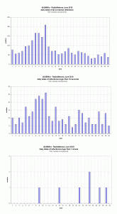

Ради любопытства посмотрел статистику по болидам Felix Verbelen (Бельгия) за июнь 2019. Получается в сутки фиксируется 5-10 болидов стабильно (сигналы длительностью более 10 секунд). А вот сигналов длительностью от 1 минуты и больше в месяц всего 7.
 Размер файла:  57.17 KB
 Просмотрено:  5831 раз(а)

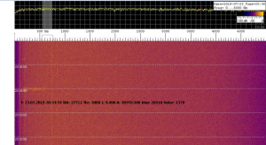

В 20:33:54 UT 23.07.19 зафиксирован мощный сигнал с расчетной яркостью в оптике около -15 величины. Длительность сигнала около 10 сек. Возможно дробление на 4 фрагмента примерно -5 величины, спустя несколько минут (см. список сигналов в интервале 20.20-20.40 UT. Спектр сигнала прилагаю (скриншот программы SL). Просьба к Игорю Балюку посмотреть данные европейских (и не только) олл-скай камер . Может быть что-то получиться обнаружить. CMOR "показывает" активный радиант в Кассиопее (поток PCA). М.б. это был поточный болид, сложно сказать.

T: 23.07.2019 20:33:47 Bck: 27638 Thr: 3000 L: 0.660 A: 5573.720 Max: 15476 Noise: 2272
T: 23.07.2019 20:33:54 Bck: 27712 Thr: 3000 L: 9.400 A: 30359.380 Max: 28410 Noise: 1378
T: 23.07.2019 20:35:13 Bck: 27532 Thr: 3000 L: 0.420 A: 1792.500 Max: 5314 Noise: 1049
T: 23.07.2019 20:36:16 Bck: 27626 Thr: 3000 L: 1.860 A: 13042.840 Max: 11562 Noise: 3316
T: 23.07.2019 20:36:23 Bck: 27553 Thr: 3000 L: 1.840 A: 14573.060 Max: 10976 Noise: 3445
T: 23.07.2019 20:36:52 Bck: 27570 Thr: 3000 L: 1.800 A: 15697.880 Max: 11758 Noise: 3553
T: 23.07.2019 20:37:04 Bck: 27512 Thr: 3000 L: 1.840 A: 13772.220 Max: 12314 Noise: 3657
T: 23.07.2019 20:38:33 Bck: 27440 Thr: 3000 L: 0.340 A: 3824.560 Max: 15455 Noise: 1748
T: 23.07.2019 20:39:37 Bck: 27493 Thr: 3000 L: 0.780 A: 1882.900 Max: 4389 Noise: 948
T: 23.07.2019 20:39:40 Bck: 27519 Thr: 3000 L: 0.720 A: 2521.380 Max: 4871 Noise: 1089
T: 23.07.2019 20:39:45 Bck: 27582 Thr: 3000 L: 0.080 A: 1444.420 Max: 12443 Noise: 1007
 Размер файла:  615.71 KB
 Просмотрено:  5817 раз(а)
 Размер файла:  80.49 KB

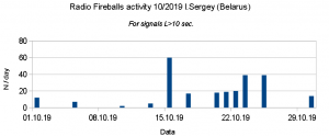

Сообщения: 4893
Добавлено: Ср Ноя 06, 2019 19:12    Заголовок сообщения: Ответить с цитатой
Глянул лог-файлы за октябрь, правда не все. Подсчитал численность сигналов с L>10 сек, зафиксированных моей RMS (Radio Meteor System). Получился график болидной активности за октябрь 2019. Что за "нашествие" болидов 15 октября так и не понял.
 Размер файла:  11.3 KB
 Просмотрено:  5156 раз(а)
