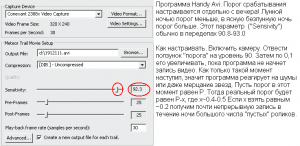

Я много лет работал с Handy Avi. Программа с простым и незамысловатым интерфейсом. Чтобы не пропустить слабые и быстрые метеоры настраивал тонко порог срабатывания. Минус в том, что 90% видеороликов - "пустышки", на которых или ничего нету или ИСЗ, птицы да самолеты. Много времени уходит на просмотр видео. С другой стороны, тонко не настроив программу, она будет не все метеоры фиксировать. Вот я и решил попробовать другой софт. Вижу 2 пути . UFO Capture и Cath Meteor (автор Toliman). Вторую я не могу использовать т.к. у меня на базе еще старенький ЭЛТ-моник , не дающий разрешение выше 800 на 600 (не видно всего окна программы). Остается UFO.
И потом. У Tolimana его софтина приносит больше метеоров. Может быть у него камера лучше моей? Не знаю. Было бы любопытно если бы Сергей запустил хотя бы на 1 ночь Handy Avi и сказал сколько метеоров поймала его камера. Как настраивать см. приложение.
Было бы очень интересно посмотреть сколько метеоров за ночь принесет камера Андрея Прокоповича с Handy Avi.
Если выясниться что UFO у Андрея больше приносит метеоров чем Handy Avi и , с другой стороны, у Сергея его софтина больше приносит метеоров чем Handy Avi, тогда состязаться будут UFO и Cергея программа. Та, которая "победит" и будет наилучшей в плане детектирования и буду её использовать. Алгоритм детектирования везде разный. Схожий, но разный.
Этой ночью запускал UFO. За ночь метеоров прога не зафиксировала (может быть из-за переменной обласчности?). Непонятные мне настройки пометил красным. Прога принесла 1 файл размером 32 Гб , который не открывается. Порог срабатывания 35. Кстати, при фотографировании переменных на 70-градусных полях видел метеор +2 в Б.Медведице, который не поймала UFO.
Настройка порога срабатывания в Handy Avi
 Размер файла:  23.25 KB
 Просмотрено:  18829 раз(а)
Настройка порога срабатывания в Handy Avi »»»

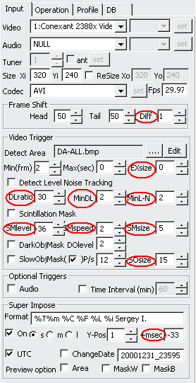

Вот в мануале вычитал насчет настройки видеотриггера. Кое-что понял. А кое-что нет.
Detect Level Noise Tracking
This option is to tune "Detect Lev" automatically by the background noise level.
DLratio : ratio(%) between noise level and "Detect Lev". Normally 105 to 130 is appropriate.
MinDL : Minimum value of "Detect Lev". Use this value to avoid continuous recording which happens when "Detect Lev" become too low .
MinL-N : Minimum difference of "Detect Lev" and noise level. Use this value to keep margin.
Scintillation Mask
This option reduce the influence of the light of fixed starts which is vibrated by atmosphere and achieve very high sensitivity of true moving object in night sky.
In this function, UFOCaptureV2 automatically determines the precise position of long term bright objects like stars, and mask the object with a few pixels around it.
This information is kept in the *M.bmp file so that it can be used for the precise determination of FOV.
You can see the masking pattern in real time by setting the option of "MaskW" or "MaskB" in "Super Impose" section.
You can see the position of very dim fixed stars even which may not be visible by human eye.
SMLevel : Minimum ratio(%) of the brightness of starts compared to the background.
Normally 105 to 110 is recommended for night sky observation.
No start will be found when it is cloudy.
CCD sensitivity difference will appear in lines when SMLevel is too low.
SMSpeed : Detection speed (1`5)B
Normally 2 is recommended.
When using long focus lens and stars move faster than mask pattern changing , set 3 or more to catch up the movement.
SMSize : Mask size parameter(1`9)B
Normally 5 is recommended.
Tune this parameter and let the mask cover enough area around stars.
Scintillation Mask may increase CPU load. You should check CPU load and keep appropriate margin.
Вот бы кто "на пальцах" объяснил что к чему. Smile
А вот это очень любопытно : " Вы можете видеть положение очень тусклых неподвижных звезд даже, которые, возможно, не видимы человеческим глазом."
Т.е. программа их "видит", а глаз нет? Или как?

Определить шумовой порог легко - нужно в режиме детектирования включить галку "Detect Level Noise..." и ползунок сам перескочит на предельный порог. Я к этому пределу добавляю примерно 4-5 пунктов. Например, если при уровне 30 происходит случайная запись, то порог детектирования выставляю 35. Именно с таким настройками работала программа в ночь с 19 на 20 декабря.

Иван, почему на пальцах, можно и по ходу текста.
... Эта опция уменьшает влияние света звёзд, яркость которых меняется под воздействием атмосферы и позволяет выделить с очень большой чувствительностью движущиеся объекты. В этой функции UFO автоматически рассчитывает положение звёзд и накладывает маску в несколько пикселей вокруг них. Эта информация находится в файле "М*.bmp", также его можно использовать для точного определения поля зрения камеры.
Устанавливая опции "MaskW" or "MaskB" в разделе "Super Impose" можно увидеть текущую маску.
Можно увидеть положение очень слабых звёзд, которые не видны человеческим глазом - имеется ввиду на этой формируемой маске.

В моей программе борьба с мерцанием происходит следующим образом:
1. Программа ищет "новые" пиксели на нескольких соседних кадрах (обычно 3 достаточно).
2. Учитываются только поярчание пикселя, снижение яркости игнорируется.
Этих ограничений бывает недостаточно. Использовать маску, как у японцев интереснее. Я-то думал в функции определения новых пикселей выдавать координаты поярчания для будущего анализа, и если на соседних кадрах координаты существенно не меняются, то считать событие мерцанием звезды.

Кто подскажет DLratio у меня правильно настроено или нет?

Одно время плотно разбирался с UFOCapture. Отвечаю попорядку.
Пункт days на вкладке DB означает, на сколько дней назад от указанной даты будет отображаться список зарегистрированных событий.

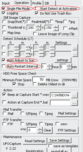

Single File Mode - все события будут записываться в один AVIшник. Плохая идея Cool
Start Detection at Activation - детекция стартует сразу при запуске программы.
AutoAdjust to Sun - прога будет начинать активацию по реальному положению Солнца, вычисленному по координатам во вкладке Profile.
Auto Restart Interval - прога сама перезапускается с этим интервалом, детекция стартует автоматически.
Тут не лишним будет привести схему алгоритма детекции UFOCapture:
Diff - интервал в кадрах, используемых для детекции. Видимо Diff>1 для слабых машин.
ExSize - минимальная площадь детектируемого объекта в пикселях (для тех объектов, которые не прошли по фильтру времени Min>объект>Max).
DLratio = (Detect Level / Noise Level) * 100 [%] Якобы позволяет поддерживать требуемое ссотношение уровня детектирования к уровню шума. Но мне показалось, что это влияет на скорость адаптации Detect Level.
MinDL - минимальный порог Detect Level.
MinL-N < (Detect Level - Noise Level) Не позволяет Detect Level опуститься ниже Noise Level + MinL-N.
SMLevel - "уровень маски мерцания". Минимальное соотношение между яркостью звёзд и фона [%].
SMSpeed - "скорость маски мерцания". Чем больше, тем быстрее меняется маска.
SMSize - "размер маски мерцания". Определяет размер маски вокруг звёзд.
SOsize - "размер маски медленных объектов". Задаёт расстояние от тёмных стационарных объектов, в котором детектирование не производится. Позволяет исключить ложные срабатывания от внезапных появлений звёзд из-за деревьев без подготовки файла области детектирования.
Может что то я толкую неверно, но в общем принцип такой.

Deimos писал(а):
А это в каких попугаях счёт?
Очевидно в уровнях яркости пикселей от 0 до 255.
