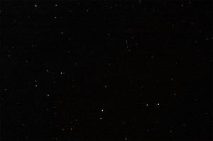

00-00 сегодня
Гамма Волопаса (двойная, порядка 2 минут)
12х5сек, Ф=80 мм
DeepSkyStacker, дарк и флат.

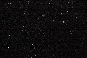

02-00 сегодня
Лира, М 57 видна.
10х6сек, Ф=80 мм
DeepSkyStacker, дарк, флат, оффсет.
 Размер файла:  167.69 KB
 Просмотрено:  26654 раз(а)
У ціхую сінюю ноч
I сказаць:
«Бачыце гэтыя буйныя зоркі,
Ясныя зоркі Геркулеса?
Да іх ляціць наша сонца,
I нясецца за сонцам зямля.
Хто мы такія?
Нашто ж на зямлі
Калі ўсе мы разам ляцім
Да зор?»
Максім Багдановіч
Добавлено: Сб Июл 26, 2008 20:29    Заголовок сообщения: Ответить с цитатой
lavon писал(а):
02-00 сегодня
Лира, М 57 видна.
Красиво.
Только мелких "звёздочек" очень уж много. Very Happy
Какое проницание удаётся получить?
PS Скоро на дипскай перейдете... Wink
lavon
Сообщения: 919
Добавлено: Сб Июл 26, 2008 20:53    Заголовок сообщения: Ответить с цитатой
Не считал. М 57 - по памяти 9-я?
Я думаю 10-ю вытягию.
И это при суммараной выдержке в 1 минуту.
Мезонсцена: фонари под балконом. глозом ~4-я в зените.

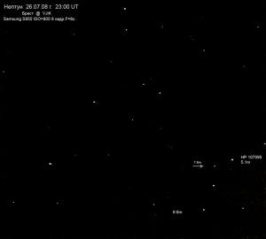

Вчера в ожидании покрытия звезды астероидом решил поискать с помощью неподвижной цифромыльницы недостающие в моей коллекции планеты (Уран и Нептун). Плутон думаю при его звездной величине 14.8m мне не по зубам (пока). Да и его разжаловали из планет...
Условия-центр города, горящие все фонари (праздник был-день города ). Высота Нептуна 23 гр. над горизонтом (чуть чуть выше деревьев).
Фотик -Samsung S850. (неподвижный).
Поймал родимого без проблем.
 Размер файла:  73.9 KB
 Просмотрено:  26621 раз(а)

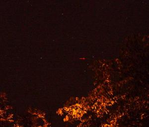

Добавлено: Вс Июл 27, 2008 13:59    Заголовок сообщения: Ответить с цитатой
И в догонку оригинал снимка-для полноты картины "Условия съёмки Нептуна"...
 Размер файла:  69.45 KB
 Просмотрено:  26617 раз(а)

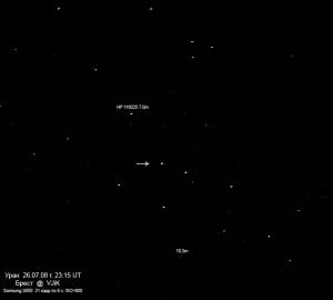

Пока все отсыпаются после вчерашних массовых наблюдений "попытки" покрытия звезды HP 520, я выложу вчерашний Уран.
Условия съёмки как и Нептуна (из окна дома в центре Бреста).
PS Всё! В моих "охотничих трофеях" есть все планеты. (Кроме Земли)...
 Размер файла:  81.16 KB
 Просмотрено:  26610 раз(а)
