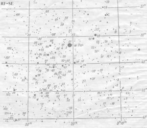

Код:
Это область альфа Персея.
В источнике для звезд сравнения (графа RF) указываем SE.
Звезда и ее номер указан в первой колонке, далее идет блеск (V) и спектральный класс звезды. Чем ближе мы к спектральному классу G, тем точнее оценка блеска кометы. Желательно не применять для оценки блеска комет красные звезды.
На втором и третьем снимке ниже идут номера звезд от 1 до 42, потом от 42 до 59.... Минимальный блеск звезды 11.4 m, максимальный 1.86 m.
Источник звезд сравнения = SE, указываем в графе RF при оформлении наблюдений.
 Размер файла:  49.28 KB
 Просмотрено:  5061 раз(а)
Источник звезд сравнения = SE, указываем в графе RF при оформлении наблюдений. »»»

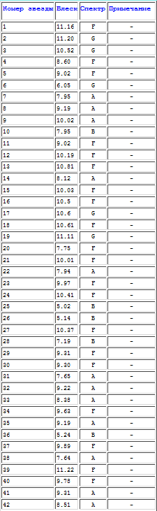

Добавлено: Ср Сен 10, 2014 22:16    Заголовок сообщения: Ответить с цитатой
Стандарт SE. Звезда 1-42....
 Размер файла:  14.97 KB
 Просмотрено:  5059 раз(а)
Стандарт SE. Звезда 1-42.... »»»

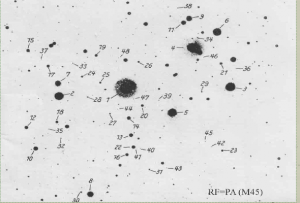

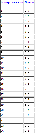

Добавлено: Ср Сен 10, 2014 22:52    Заголовок сообщения: Ответить с цитатой
Звездный стандарт PA. (Плеяды - M45)
Звезда 1 - 24.
Самая слабая звезда всего стандарта +14.8m, самая яркая звезда стандарта +2.7m. В графе источник звезд(RF) сравнения указываем PA.
Звездный стандарт PA. Звезда 1 - 24.
 Размер файла:  4.52 KB
 Просмотрено:  5048 раз(а)
Звездный стандарт PA. Звезда 1 - 24. »»»

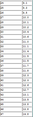

Добавлено: Ср Сен 10, 2014 22:54    Заголовок сообщения: Ответить с цитатой
Звезда 24 - 47.
Звездный стандарт PA. Звезда 24 - 47.
 Размер файла:  4.22 KB
 Просмотрено:  5045 раз(а)
Звездный стандарт PA. Звезда 24 - 47. »»»

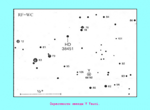

Код:
И еще один стандарт  - WC.
Это окрестности переменной звезды Y Tauri. Самая яркая звезда пригодная для для визуальных оценок комет + 6.3m, а самая слабая - 10.6m.
При указании источника звезд сравнения пишем в графе RF ----> WC
Звездный стандарт WC.
 Размер файла:  26.83 KB
 Просмотрено:  5039 раз(а)
Звездный стандарт WC. »»»
