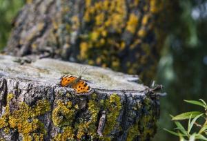

Добавлено: Пн Ноя 17, 2014 15:39    Заголовок сообщения: Ответить с цитатой
Да всё понятно. Обычно на увеличенных изображениях хорошо видны квадраты. А эта программа пытается сглаживать детали градиентами, как будто в векторном изображении. Программа очень хорошо работает, уже испытал, только на маленьком изображении (0.3мп), чтобы быстрее получить результат. Выходит лучше, чем в распространённых графических редакторах.
 Размер файла:  158.23 KB
 Просмотрено:  6910 раз(а)
 Размер файла:  296.67 KB

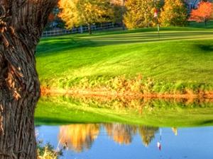

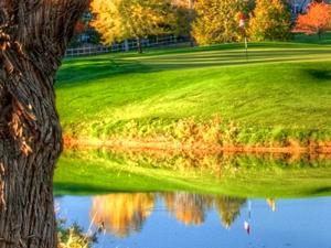

Сравнил Enlarge, PerfectResize и стандартную кубическую интерполяцию (фильтр из GIMP). Все настройки по умолчанию, увеличение в два раза. Ниже кропы полученных изображений. По четкости, по-моему, лидирует enlarge, хотя и очень сильно проигрывает в скорости обработки.
 Размер файла:  449.67 KB
 Просмотрено:  6883 раз(а)
 Размер файла:  585.56 KB
 Размер файла:  527.76 KB

Добавлено: Пн Ноя 17, 2014 19:12    Заголовок сообщения: Ответить с цитатой
Александр, спасибо за сравнение! Результат действительно очень схож, но Enlarge-результат мне больше понравился: не задран контраст, изображение не смещается и максимально близко к оригиналу.
Думаю, утилита заслуживает внимания!
