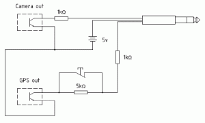

Добавлено: Вт Янв 31, 2012 09:18    Заголовок сообщения: А не сделать-ли GPS VTI для цифровых камер? Ответить с цитатой
То что у нашего человека на языке , француз давно уже продаёт !
Давно у меня эта идея зреет, да знаний в области программирования не хватает. Точнее, их вообще почти нет. В общем идея в следующем:
У камер Basler ace есть триггерный вход и строб-выход, поэтому есть теоретическая возможность собрать устройство, позволяющее выполнять точную привязку времени экспонирования ко времени GPS, что и требуется.
Предлагаю обсудить, как это можно реализовать. Существуют по-крайней мере три способа это сделать.
Способ №1 (самый простой) я уже опробовал. Подключил выход камеры и 1PPS GPS-приёмника к микрофонному входу ноутбука по изображенной схеме.
Перед записью в PylonViewer выход настраивается так, чтобы он срабатывал на условие Exposure Active. Запись ведётся любой программой, поддерживающей эту камеру (FireCapture, SharpCap или через DirectShow). Одновременно с записью видео пишется и звук, я писал из Audacity. Кнопка в схеме служит для того, чтобы можно было вручную отметить на записи начало минуты.
Недостатки такой реализации:
- мне не удалось добиться резких фронтов сигналов, они вышли около 3-5 мс, что в общем неплохо;
- на ноутбуке постоянный ток вызывает калибровку нуля, так что сигнал получается не прямоугольным (явно особенность звукового чипа)
- интерпретация такой записи достаточно трудоёмка, приходится считать импульсы в Audacity.
Покритикуйте!
не совсем . на входе звуковой разделительной конденсатор, он дифференцирует Ваш прямоугольный PPS.
3-5мс очень плохо, если принять во внимание частоту дискретизации 48кГц , должно получаться около 21мкс.
Да, это очень странно. Только там фронты не от дискретизации зависят а от верхнего предела полосы входного усилителя, и для нормальной 20КГц звуковушки должно получаться порядка 100-200мкс, тк 1/20000*4 (умножить на 4 тк в звуковушке 20КГц синусоида а не пила).
Фронты затягиваются когда слабый источник сигнала в сравнении с нагрузкой сигнала.
Стоп, там в схеме оптрон? Может просто рабочая полоса у него для такого маловата?

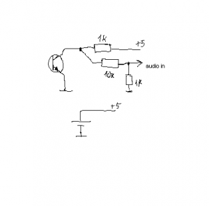

Serj писал(а):
В Garmin 18VLC х.з. что, просто для наглядности нарисовал. В камере да, TLP281. А что значит полоса маловата?
Бывают вообще в природе оптотранзисторы с граничной частотой 2КГц - там конечно будет фронт завален просто по определению и вытянуть почти никак.
Но этот нормальный.
Вообще вижу ошибку - у вас по схеме получается что рабочий ток течет через звуковую и получается паразитное сопротивление порядка 100КОм - так конечно фронт завалится.
Правильное включение примерно как в вложении.
Serj писал(а):
Мы же два канала сравниваем, если задержка есть то одинаковая. Или вы не про то?
Если два канала оба через звуковую то все ок. Это если-бы один канал например через ножку RS-232 завести а другой через звуковую, то конечно будет заметная разница.
