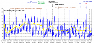

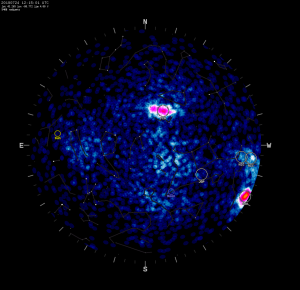

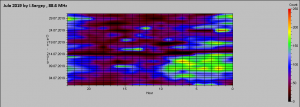

Уже второй месяц работает моя установка на максимальных "оборотах" (входной уровень сигнала 60, усиление +12 db). Подвел итоги за июль. Попытаюсь объяснить график месячной активности на основании данных канадского радара CMOR. Высокая метеорная активность с начала месяца и до середины, наверняка вызвана суммарной активностью малых метеорных потоков, что подтверждается данными канадского радара CMOR (см. рис.).До середины месяца действуют около полтора десятка малых потоков:JPE, MIC, PPS, NZC,EPG, ALA, PCA, CAN, BCN, BEQ, TPR, JTR,EPE и некоторыe другие, которые не отражаются на радаре. Свою лепту в общую активность метеоров также вносит не помеченный радиант около бета Большой Медведицы, хорошо проявившийся на канадском радаре 9 июля. Либо это новый радиант, либо известный, но просто не отмеченный, нужно разбираться. Вторая половина месяца более "спокойная" из-за меньшей численности одновременно активных малых потоков. Желтым цветом очень примерно показал ход средней активности метеоров. На научность результатов не претендую , т.к. это любительские наблюдения для души. Любопытно было бы построить распределение сигналов метеоров по длительностям сигналов , от минуты и выше и от 10 секунд до минуты в течении месяца.Так можно узреть активность болидов в радиодиапазоне. Надо бы на досуге заняться Smile
Результаты прослушивания радиофона в июле, N - общая численность услышанных сигналов. Отмечу, что электробытовых помех у меня практически нету, но
имеют место быть "небытовые" помехи, например, сигналы от грозовых разрядов и некоторые другие.
Data UT N
06.07.19 20.00-21.00 77
07.07.19 05.00-06.00 131
07.07.19 14.00-15.00 136
08.07.19 13.00-14.00 103
08.07.19 17.00-18.00 104
09.07.19 12.00-13.00 82
10.07.19 03.00-04.00 192
11.07.19 20.00-21.00 117
12.07.19 05.00-06.00 178
15.07.19 18.00-18.30 28
Из планов на будущее - ввод в строй второй установки для автоматических наблюдений музыкально-речевых сигналов метеоров (в дзержинском районе).
