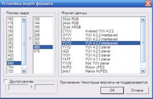

При подключении вэбки VD автоматом ставит вот такие параметры (см фото)
Видео формат я так и оставлял 640х480 и YUY2 YUV 4.2.2
А вот компрессию попробовал Xvid MPEG4 при таком кодеке стало записывать
меньшим объёмом.
У меня остаётся только два варианта:
1) Чистить веник от фильмов для свободного места Smile и записывать без сжатия.
2) Использовать сжатие кодеком Xvid MPEG4.
