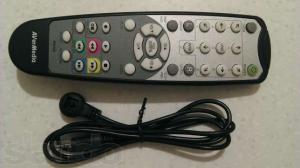

Перебрав старые вещи, нашел старый (5 лет) ИК-приемник для ТВ-тюнера AverTV. Его выход отлично подошел к фотоаппарату (Canon EOS 400D) в разъем для подключения проводного пульта. При подключении этого ик-приемника к камере срабатывает затвор, когда приемник вставлен наполовину. Я проверил режим BULB - подключенный наполовину провод держит затвор открытым.
Набравшись смелости я решил сделать из ик-приемника пульт ДУ. Отрезав непосредственно приемник, я оголил 3 провода - красный, зеленый и белый. При подключении наполовину затвор срабатывает при замыкании красного и зеленого провода (видео). Если выход вставить полностью - то белого и зеленого.
Внимание вопрос:
Что угрожает моей камере?

Ничего не угрожает -- в фотоприёмнике стоит фоторезистор или фотодиод, когда на него светишь сопротивление резко уменьшается и контакты затворы замыкаются, затвор срабатывает. То же самое ты делал с проводом.
Нужно разобраться, между какими двумя проводами уменьшается сопротивление при засветке пультом. Думаю, между красным и зелёным. Smile Тестер дома есть?

Да сделать не проблема, только я не совсем понимаю смысл в этой затее -- сядет батарейка в самый нужный момент и ночь прошла напрасно. Проводной шуттер гораздо надёжнее. Smile
Добавлено: Вт Ноя 27, 2012 01:45    Заголовок сообщения: Ответить с цитатой
Прошу прощения, что плохо объяснил свою затею.
Я как раз сделал проводной шуттер из приемника. Когда он был целый, то для срабатывания затвора нужно было наполовину вставить его в разъем для проводного шуттера. А когда ик-лампочку я отрезал от провода, то затвор срабатывает, если я замыкаю два провода.
Потом сделаю для этого "огрызка" проводов кнопку. А пульт AverMedia здесь ни при чем Smile Изначально этот приемник (снизу на фото) служил аналогом ик-датчика в телевизоре, только для компьютера.
Добавлено: Вт Ноя 27, 2012 07:29    Заголовок сообщения: Ответить с цитатой
Smile а смысл тогда ИК-приемник и пульт мучать? Там же обычный 2.5мм "джек"! В месле, где будет покупаться кнопка, надо купить 2.5 мм джек и кусок провода - стоит всё копейки. Тем более, что длина провода желательна в районе 3 метров...

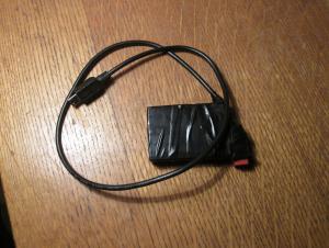

Пультик для моего powershot`а за 5 мин.
Несколько раз уже сильно выручал Smile

Добавлено: Ср Ноя 28, 2012 01:05    Заголовок сообщения: Ответить с цитатой
Пульт open-source? Smile Можно схему?
dmitry
Зарегистрирован: 08.11.2009
Сообщения: 170
Добавлено: Ср Ноя 28, 2012 01:16    Заголовок сообщения: Ответить с цитатой
Да, конечно Smile
http://chdk.wikia.com/wiki/USB_Remote
Есть только одно но, нужен CHDK

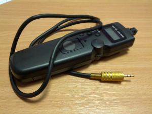

Переделанный пульт.
 Размер файла:  1.71 MB
 Просмотрено:  16638 раз(а)
Переделанный пульт. »»»
