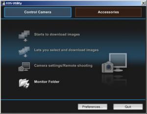

Столкнулся с распространенной проблемой с этой программой. Вроде понимает, что камера подключена, но делает вид, что это не так.
После ряда переустановок программа вообще отказывается запускаться, выдавая сообщение об ошибке: Failed to communicate with camera. Check connection.
В интернете решения проблемы нет. На одном форуме автор очень долго писал о проблеме, никто не мог решить. В конце концов он решил проблему, буквально описав свое решение "Что-то где-то понажимал и всё заработало. Ура!"
В FAQ на немецком языке на сайте Canon до меня донесли мысль, что камера должна быть хорошо заряжена, софт установлен с официального Canon Solution Disc и должен использоваться оригинальный кабель, идущий в комплекте. Но это ведь не решение: программа работала нормально до какого-то определенного момента. И так у всех, кто столкнулся с данной проблемой.
Использую Canon 400D, Windows 7 Pro 64-bit. Пробовал разные версии программы, начиная с диска 16-версии и заканчивая версией программы 2.12
У кого-нибудь есть идеи?

У меня вообще не работает на семерке. Ключ скорее всего в Win7.
Оригинальный кабель никак не может быть проблемой.

Я уже писал, что у меня изначально была аналогичная проблема. Тоже 7 пользуюсь. В августе пришлось переустановить винду. Переустановил и все заработало. Возможно, проблема в несовместимости с каким-то софтом.

Были схожие проблемы, ещё с эпохи мыльницы A70. На XP столкнулся с неработоспособностью на многих компах, проблему не решил. Но советую попробовать http://www.breezesys.com/DSLRRemotePro/
DSLR Remote Pro for Windows обладает гораздо большим функционалом!

У меня так бывает только если при подключении фотоаппарата по USB и его включении, не послышалось характерного "блюм" и не сообщилось о готовности оборудования. Бывает, приходится переткнуть шнурок фота в другой порт хаба. Но вообще о проблемах EOS Utility даже не слышал.
