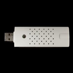

Некоторое время назад в сети появилась информация о том, что радиолюбители обнаружили "недокументированные опции" в DVB-T тюнерах размером с флешку. Без всяких переделок этот тюнер превращается в цифровой радиопрёмник для диапазона 50-2200 МГц! Тюнер состоит из двух частей — радиочастотная часть (определяет возможные частоты работы, микросхема Elonics e4000 и пара аналогов) и цифровая часть (оцифровывает сигнал и передаёт в компьютер по USB, микросхема RTL2832).
Используя специальный бесплатный софт (SDRSharp и т.д.) можно использовать тюнер как радиоприёмник с различными модуляциями -- WFM, NFM (используем для приёма сигналов телеметрии со спутников), AM, USB + LSB (используется при радионаблюдении метеоров от TV-передатчиков) и т.д. Если приобрести дополнительный конвертер ([Пример]), то можно слушать и КВ-диапазон -- радиоштормы Юпитера.
Я купил такой тюнер [ТУТ], и на днях он приехал. Обратите внимание на цену -- с учётом пересылки к нам он обошёлся в $35, что в 10 раз дешевле моего сканирующего приёмника! Основное предназначение -- я хотел его потестировать на предмет возможного дешёвого приёмника для радиометеоров от TV-передатчиков.
Пока предварительно получены обнадёживающие данные -- TV-бурстеры ловятся! В ближайшее время предстоит этап более подробных тестов.
Кроме того, похоже его можно будет использовать и для приёма сигналов с ИСЗ с автоматической коррекцией частоты.
Подробнее про такое использование приёмника можно почитать в статье "USB TV-тюнеры на rtl2832 — или как услышать в радиоэфире всё за 600 рублей". Обращаю внимание, что не каждый DVB-T тюнер подходит -- читайте статью!
Управление приёмником происходит от компьютера, к которому тюнер подсоединяется по USB. Антенна к тюнеру подсоединяется при помощи кабеля с "телевизионным" F-коннектором (как у любого телика).

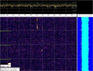

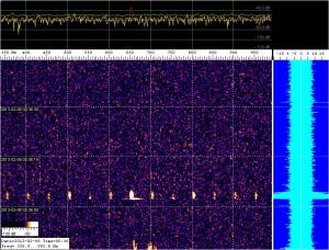

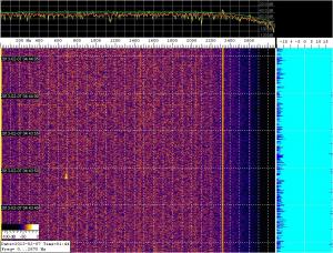

В аттаче два примера бурстеров в SpectrumLab -- их можно считать автоматически cкриптом.

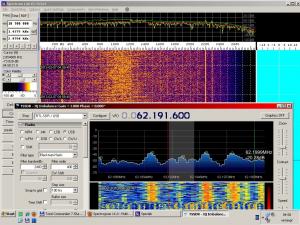

Также показан скриншот двух программ -- управления приёмником и SpectrumLab, принимающий сигнал с приёмника через программу управления.
Если эксперимент будет успешным, то я предложу желающим установить у себя на обсерватории бюджетную установку по радионаблюдениям метеоров от TV-передатчиков. Smile
TV-бурстер
 Размер файла:  269.77 KB
 Просмотрено:  30145 раз(а)
TV-бурстер »»»
TV-бурстер
 Размер файла:  293.68 KB
TV-бурстер »»»

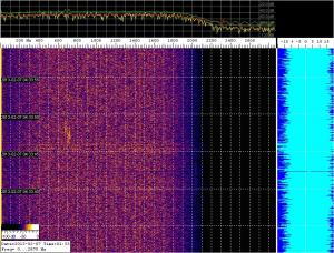

 Размер файла:  261.53 KB
 Размер файла:  32.05 KB
 Просмотрено:  30142 раз(а)

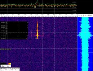

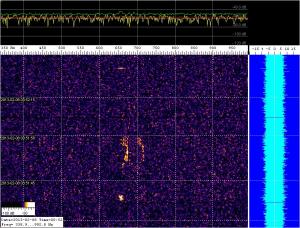

Чувствительность приёмника вполне хорошая -- порядка 10-30 бурстеров в час (в центре Минска, направление на передатчик и его удалённость пока неизвестна) на частоте несущей 77,2396 МГц (USB модуляция, отстройка на 1 кГц вниз по частоте, бурстеры появлялись на частотах 655 Гц и 700 Гц). Примеры наиболее интересных за пару часов наблюдений даны ниже. Пока тестировал скрипт для SpectrumLab'а -- разбираюсь...
 Размер файла:  231.76 KB
 Просмотрено:  30100 раз(а)
 Размер файла:  247.92 KB
 Размер файла:  240.27 KB
 Размер файла:  200.2 KB

Основная проблема сейчас -- это то, что SpectrumLab не может управлять тюнером напрямую и получать от него сигнал. Я спросил у автора SL Вольфганга Бушера (Wolfgang Büscher) про это, вот что он ответил:
Код:
I made some experiments with a "Noxon DAB-T" stick, driven by SL trough an ExtIO-DLL for those RTL-chips. But it's very unstable (sometimes it runs for minutes only and then stops, sometimes it doesn't start at all) and the dynamic range from the 8-bit A/D converter is not very good.
I may put some more effort in it to make it run properly, but at the moment I guess the default sampling rate (several MSamples per second) are way beyond what my oldish PC can handle. Thus it is officially not supported. It may be, one fine day, who knows...
Пока же приходится использовать три программы -- SDRSharp для управления приёмником, SpectrumLab для создания FFT-спектрограмм и подсчёта бурстеров, и VAC (Virtual Audio Cable) для перенаправления звука от SDRSharp в SpectrumLab. Есть опасения, что даже с узкой полосой захвата в 250 кГц "слабые" компы будут подтормаживать. Буду проверять.

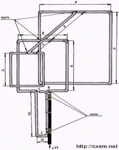

Иван у меня пока в наличии тройной квадрат еще из СССР. Не совсем на тот диаппазон. Под метеоры надо чутка другую антенну. А вообще размещать комплекс (антенна, тюнер, ноут, упс) на даче боюсь может не покатить, поскоку, рядом антенные поля, с жутким фоном, гармониками и прочими прелестями. Промзона Минска не лучшее место. Надо купить дачку в радиотихом, светотёмном местечке. Smile Тюнер-свисток для начала надо запаять в посеребрённую консервную баночку. По входу воткнуть узкополосных фильтров, причем на 75 Ом, кабелечек на 75 ом и антеннку на 75 тож. Разъемчики 75, ну т.д. Ну или переделать свисток на 50 Ом, тогда мона у военных отдолжить фильтров и фидеров. И самое главное в этом деле это - грозозащита, иначе игра может закончится очень печально.
Вот такая, все гениальное должно быть простым.
