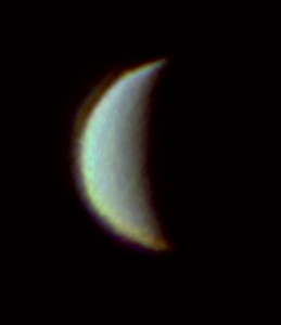

Весьма неплохо! Попробуйте снимать с красным фильтром - от атмосферной дисперсии избавитесь, и какой-никакой, а шанс вытянуть детали в облаках при спокойной атмосфере появится.

...По поводу обработки - дело наживное, а также личных предпочтений.
Хроматизм - это да, просто беда. Кстати, рекомендую рассматривать изображение поканально - в том же регистаксе или фотошопе. Откроете много нового :)
Можно просто поканально обработать - тоже вариант. Синий канал на вашем снимке самый чахлый, а вот из красного можно повытягивать... но при условии, что он не пережжен!!! Учитывая специфику Баеровской матрицы, наивысшая разрешающая способность - в зелёном канале... Так что тоже можно попробовать...
И ещё - снимайте ролики... особенно по Венере толк должен быть!!!
Ниже я немного свёл каналы в регистаксе, небольшая цветокоррекция там же, плюс вариант с более высоким контрастом...

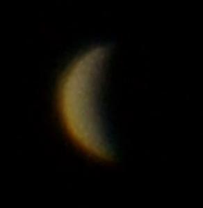

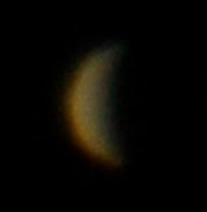

Да класс -намного лучше стало.
Я поснимал с разной выдержкой -лучшая от 1/125 до 1/1000.
Может выложу по три снимка (в оригинале)-а гуры от обработки покажут, что с них можно вытянуть...
Хроматизм ужасный-буду искать причину (или окуляр телескопа или объектив мыльницы ?)
Для начала выдержка 1/2000 c.
Думаю, что основной вклад в образование ореолов вносит атмосферная дисперсия - как бороться - написано выше. В какое время был сделан снимок?
