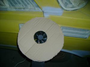

Такой куллер с картоном для охлаждения ГЗ. :) На сколько его нужно включать времени для охлаждения ГЗ и обезательно ли снимать крышку с телескопа при включенном куллере?

А какой тогда смысл садить батарейку на кулере, если из-за закрытой крышки теплый воздух не будет нормально циркулировать? Я бы к тому же и картон с кулера убрал чтобы оставить зеркало максимально открытым. И еще, открытые края ДСП нужно как-то защитить от влажности, иначе табуретка проживет недолго, покрасить хотябы, или обклеить чем-нибудь. К тому же трубу можно развернуть в кольцах, чтобы окуляр оказался в более удобном положении, а во время наблюдений использовать какой-нибудь стул. Стоя много не насмотришься...

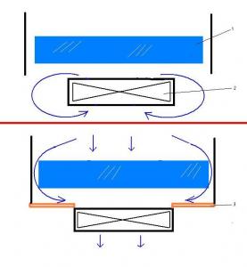

Не согласен с Serhei по поводу картонки, как лишний элемент в паре кулер-телескоп.
На рис. 1 - зеркало
2 - кулер
3 - картон
Стрелками - токи воздуха.

Что-то я не совсем понял рисунки. Кстати, мы ведь еще не знаем в какую сторону этот кулер там крутится. Если кулер работает на выдув, то все равно должен выйти второй рисуок, как с картонкой, так и без. Ну а как может получиться первый рисунок с кулером на выдув как-то не понятно. Если же на первом рисунке изображен кулер работающий на вдув, то там картонка будет только мешать оттоку воздуха, идущего от зеркала.

Кулер крутится на вдув. Можно поменять на адапторе полярность и будет на выдув. Картонное кольцо стоит на основе оправы и кулер просто вставлен плотно в кольцо. Кулер не достает своего места крепления может на 3см, так что идет полный обдув ГЗ, а не только средины. Кольцо не плотно прилегает по краям так что есть воздуху куда выходить. Smile [/code]

Мне кажется лучше на выдув поставить, больше пользы будет во время наблюдений.

Да, ошибка, на первом рисунке я не в ту сторону закрутил кулер (должен быть на выдув) - но смысл рисунка думаю понятен, на мой взгляд труба и зеркала просто не будут эфективно вентилироватся без задника-картонки.

Позволю себе не согласиться. Кулеры, работающие на вдув и на выдув- это "две большие разницы" и сравнивать теплое с мягким мы не будем. Просто разный принцип действия. В случае с этим конкретным кулером. (Он стоит на вдув и там есть картонка.) Куда уходит воздух после обдува? В трубу он уходит, создавая лишнюю турбуленцию. Следовательно и эффективность охлаждения нижи и во время наблюдений кулер включать противопоказано. Если б картонки не было, то ситуация соответствовала бы вашему рисунку №1 и все было бы ок, воздух в основном уходил бы наружу.
