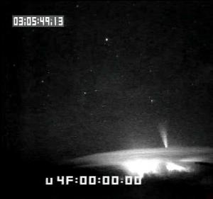

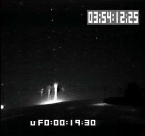

Таня (Selestia) подкинула мне информацию о необычных проявлениях гроз, которые были открыты только в 1989 г. -- "эльфы" и джеты. Подробнее на русском можно прочитать в этой статье: "Красные Эльфы и Синие Джеты".
Ниже привожу кадры из приаттаченых к статье роликов.
Это кратковременные (длительностью десятки миллисекунд) разряды, поднимающиеся от грозового облака на высоту до 65 км! Surprised
Для наблюдения нужна чувствительная камера, тёмное небо и гроза на горизонте. Мне было бы интересно понаблюдать...
"Эльф"
 Размер файла:  11.07 KB
 Просмотрено:  25222 раз(а)
"Эльф" »»»
Джет
 Размер файла:  14.53 KB
Джет »»»

Вот это да! Кстати, я снимал грозовые разряды на видео поздно вечером с башни, ничего необычно не заметил. По-видимому, лучше ночью снимать. Чувствительности камеры должно хватить.
Добавлено: Ср Янв 09, 2008 21:22    Заголовок сообщения: Ответить с цитатой
Почитай статью -- там описана методика. Надо снимать ночью, когда гроза на горизонте.

Дык это надо, чтобы над наблюдателем было чистое небо, и только у горизонта бушевала бы гроза. Как часто такое бывает у нас, как вы считаете? Или как вы собираетесь сквозь облака увидеть эти грозы? Вот в бибисишном фильме "Молнии" показывали одно из интересных мест: там часто на горизонте бушуют грозы, а над головой - нету дождя. Вот в таких местах это стоило бы организовывать.
Приведённые выше снимки явно со спутника сделаны...
Моё мнение - это мало реально...
Добавлено: Ср Янв 09, 2008 23:43    Заголовок сообщения: Ответить с цитатой
Приведённые снимки сделаны с поверхности земли -- 100%. Видел и другие подобные ролики. Грозы на горизонте бывают часто. Например, зарницы. ;)
Так что это реальнее, чем кажется.

Так зарницы-то совсем другое! Такое часто можно и не у горизонта видеть, когда видно по подсветки облаков, что где-то там выше вспыхнула молния. Но вот как раз нижние ярусы-то и не дают нам увидеть те молнии, которые порождают эти "засветки".
Вы обратили на раздел из упомянутой в первом сообщени статьи?
Почему об Эльфах и Джетах узнали так недавно?
Эльфы являются незаметными по нескольким причинам:
1. Эльфы возникают выше наковальни грозы, и чтобы наблюдать их, требуется визуальный доступ к области, находящейся выше активной системы гроз. Также необходимо, чтобы эта рассматриваемая наблюдателем область находилась на тёмном фоне (фоне звёздного неба) и была свободна от других облаков, часто сопровождающих грозу.
2. Эльфы довольно тусклы, их светимость такова, что их может заметить только натренированный для этого глаз. Светимость Эльфов часто находиться как раз на пороге чувствительности нашего глаза. Особую роль здесь играет периферийное (боковое) зрение как более чувствительное к неярким свечениям разного рода. Более того, при наблюдениях Эльфов особую роль играет близко расположенные фонари и другие источники паразитного света, в том числе и сами молнии в активной части грозы (зарницы), которые мешают увидеть вспышки.
3. Длительность вспышек Эльфов очень мала для того, чтобы рассмотреть их перемещение. Поэтому наблюдатель, смотрящий за Эльфами, должен быть всё время на чеку и не отвлекать зрение на постороннее, а это очень сложно сделать.
4. Эльфы – относительно беспорядочное явление, и не каждый удар молнии указывает на то, что выше грозы Эльф обязательно возник.
Если собрать эти факторы вместе, становиться понятным, почему ранее на эти явления не обращали внимания.
Это всё мне как-то оптимизма не внушает... Да и в прошлое лето я за молниями активно гонялся, потому я могу сказать с уверенностью 99,9%, что у меня тут такого "чуда" за всё прошлое лето не было, чтобы вот те условия, описанные в пунктах 1 и 2 цитаты, присутствовали. А у нас с вами не очень-то климат и отличается...
