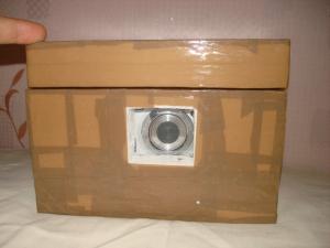

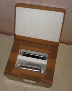

Добавлено: Чт Май 27, 2010 01:08    Заголовок сообщения: Ответить с цитатой
Сделал ее еще вчера. Окошко состоит из двух пластиковых "окон" для уменьшения потерь тепла. Вес составил около 45 гр. Проводил сегодня опыт в морозильнике, предварительно заклеив щели скотчем. Результаты плохие. С комнатной до 0, температура упала за 20 минут Surprised Это без спец перегородки между мобилой и фотиком. Понятно, что все потери идут через окно. Так что мобила будет остывать немного дольше. Фотик и мобила взяты для показа. Коробочка еще долго будет ждать своего "выхода", т.к. пока деньгами на полезную нагрузку я не располагаю.

zyxman
Зарегистрирован: 16.01.2009
Сообщения: 677
Откуда: Киев
Добавлено: Чт Май 27, 2010 01:36    Заголовок сообщения: Ответить с цитатой
Попробуйте вместо фотика или мобилы емкость с водой.
