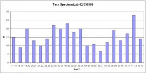

А вот и первые результаты тестов проги. Есть еще много данных, буду разгребать. Поставил внутрь системника бытовой вентилятор, охлаждение ого-го!
Рабочая частота 90.3 МГц
 Размер файла:  56.79 KB
 Просмотрено:  25866 раз(а)
Рабочая частота 90.3 МГц »»»
Добавлено: Вт Мар 18, 2008 11:17    Заголовок сообщения: Ответить с цитатой
Иван!
Диаграмма - это, конечно, хорошо, но хотелось бы побольше информации...
-как я понял, детектирование не автоматическое, а "ручное"?
-какой критерий отбора полезных сигналов? Если можно, примеры - картинки или звуковые фрагменты
-какова длительность сигнала? Каково превышение интенсивности сигнала над фоном?
:) Ну и многое другое
А то без этого диаграмма - это так, иллюстрация. Кстати, сигналов совсем немного. Для меня очень интересно посмотреть суточный ход сигналов. К примеру, по горизонтальной оси - часы от 0 до 23, по вертикали - количество сигналов. И сюда бухнуть данные дней за 10 в виде разноцветных ломаных линий. Вот это будет супер!!!

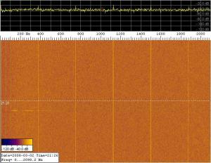

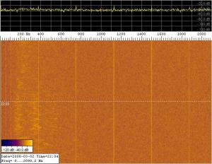

Итак, вот , для примера фрагмент спектрограммы с метеором (горизонтальная полоса). Я так и не понял, как настроить программу , чтобы она сохраняла звуковые файлы. Мы с Вованом (meteor) долго копались в настройках, в надежде разобраться как прога и где (!) сохраняет звуковые файлы. Может она их тусует все в один файл, наподобие HA? Детектирование, конечно, ручное, т.е. просматриваю все сохраненные 2-минутные картинки и вылавливаю метеоры. Я знаю как выглядит интерференция радиоволн и как выглядят помехи, например, от того же холодильника. Так что проблем с детектированием нет. Доительность сигнала можно определить только навскидку, взяв за основу линейную длительность минуты на спектрограмме. Специально не считал. Превышение интенсивности сигнала над фоном очень заметное (см. колор-легенду). В данный момент комп за городом включен и ловит мрсы в автоматическом режиме на частоте 90,3 МГц. Если отключат в деревне энергию (мало ли какие ремонтные работы могут быть), мне кто-то из хранителей обсерватории :) позвонит.
мрс
 Размер файла:  49.8 KB
 Просмотрено:  25848 раз(а)
мрс »»»
мрс
 Размер файла:  49.48 KB
мрс »»»
 Размер файла:  49.75 KB
интерференция радиоволн »»»

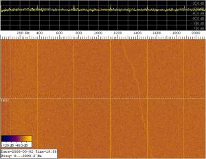

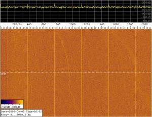

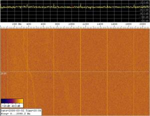

Pova, я постараюсь сделать график N(t), с данными 240-часовых наблюдений метеоров. Я даже не знаю почему не много сигналов - ведь я слышал до 70 в час! Кстати, заметил, что на спектрограмме иногда появляется косая тонкая нитка, которая дрейфует во времени. Чтобы это значило? Может отражение от самолетов или что-либо похожее? И на некотором "расстоянии" на спектрограмме видна более широкая размытая полоса, повторяющая профиль тонкой... Я не физик, чтобы объяснить такой эффект.
загадочные нити
 Размер файла:  49.71 KB
 Просмотрено:  25846 раз(а)
загадочные нити »»»
Что это?
 Размер файла:  49.77 KB
Что это? »»»
Добавлено: Вт Мар 18, 2008 20:36    Заголовок сообщения: Ответить с цитатой
Никак не могу взять в толк, что ты имеешь в виду под интерференцией -- от чего происходит интерференция волн (от какого отражателя), что они накладываются и интерферируют? От От спорадической активной области в ионосфере? Или как?
Какова по времени развёртка одного скриншота? Минута, две? Если так, то это самолёт -- и довольно медленный. Свистящие отмосферики гораздо быстрее. Размытая полоса сос тороны бОльших частот -- вторая кратная гармоника исходного сигнала (исходный сигнал 300 Гц, гармоника 600 Гц, исходный сигнал 900 Гц, гармоника -- 1800 Гц, т.е. 600/300=1800/900=2 -- вторая гармоника).
На счёт гистограммы -- очень странная зависимость. Почему в 6 утра по местному времени -- минимум активности, в 18:00 тоже, а в час ночи и с полдень -- максимум? Получается, что периодичность не 24 часа, а 12 часов и вовершенно неправильная (максимум под утро должен быть)...

При восходе-заходе солнца слышно много радиостанций по всему спектур частот. Это я и называю интерференцией. Кстати, восходящая (заходящая) Луна создаёт такой же эффект, но менее выраженный. Проверено! Длительность скриншота - 2 минуты, я же указывал. А как можно 10-15 минут выставить? Тогда мы не получим информацми о 8-13 минутах спектра.

Ха, Pova, говорит, что нитка - качество поступаемой электроэнергии. Lupus - отражение от самолёта... А что скажет товарищ Toliman? Очень любопытно, что это за дрейфующая нитка такая?

Ну, может и действительно что-то пролазит из сети -- паразитка какая-нибудь. Надо тебе фильтр делать. Да и себе тоже. Только времени пока нету -- экзамены на носу и т.д.
