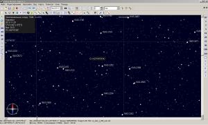

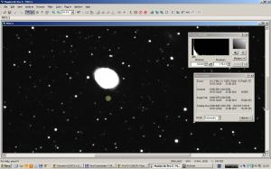

Что касается UCAC3. Хочу пожаловаться :)
У меня есть 2 варианта этого каталога (если не больше, пусть будет "несколько"). Один используется в Максиме. Он занимает больше 8 Гб, состоит из файлов с именем zxxx без расширения и парой к нему файл с тем же именем, но с расширением .inx Второй используется в Cartes du Ciel. Занимает 3.5+Гб. Состоит из папок по склонению, вида Nxxxx и Sxxxx (для юга), в них файлы вида 3ucxxxx.dat. Третий используется для Plate Solve, он только 0.5 Гб размером, состоит из файлов типа Zxxx.uc3. Мало того, что это занимает кучу лишнего места на компе, так они еще и не совпадают!
Т.е. загружаю я свое фото, решаю его астрометрически. Далее на снимке можно видеть название звезд по каталогу (не всех,но многих). Загружаю Cartes, увеличиваю нужную область - и там те же звезды имеют уже несколько другие номера! Как бы избавиться от этого бардака? Может я чего-то с этими каталогами не понимаю?
Чтобы не быть голословным - район популярной М57. Одна и та же звездочка.
Это сильно мешает, когда всё не так очевидно и ищешь какую-то конкретную слабую звездочку.

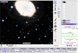

А Аладин звезды тут видит так (верхняя строка UCAC3, нижняя UCAC4)
Ну, то есть как в Картесе. Какого черта тогда максимовский ucac3 показывает другой номер?

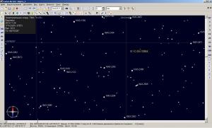

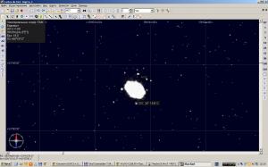

Но GSC 2.3 показывает несравнимо больше звезд, чем ucac4. Может я чего-то не так делаю? Вот два скрина - для одной и той же области в онлайне загружен кусок ucac4 и кусок GSC 2.3. Один скрин с одним включенным, другой - с другим.
ucac4 слабейшие звездочки порядка 16.5, для GSC 2.3 - менее 19 величины.
На скрине с gsc 2.3 выделена звездочка, ставшая потом новой дельфина 2013.
