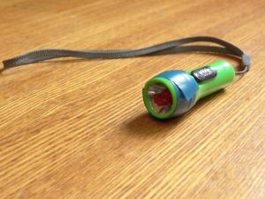

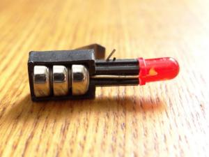

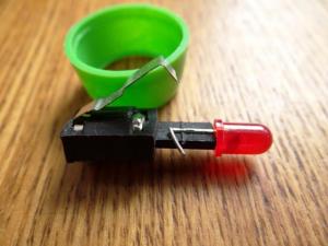

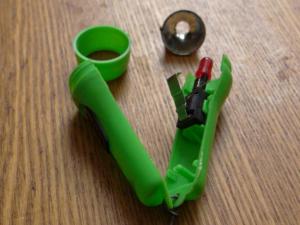

У меня есть светодиодный фонарик. Как доберусь до него - покажу, что там внутри.
Добавлено: Сб Фев 16, 2013 13:18    Заголовок сообщения: Ответить с цитатой
Раньше у него был белый диод.

Добавлено: Сб Фев 16, 2013 13:55    Заголовок сообщения: Ответить с цитатой
Токоограничительный резистор там есть, надеюсь?
Добавлено: Сб Фев 16, 2013 14:12    Заголовок сообщения: Ответить с цитатой
Лёха, токоограничитель встроен в батарейку Wink
Добавлено: Сб Фев 16, 2013 14:49    Заголовок сообщения: Ответить с цитатой
Лучше этак 300-400 Ом SMD впаять последовательно. Это увеличит время жизни и батареи, и светодиода.
Добавлено: Сб Фев 16, 2013 15:02    Заголовок сообщения: Ответить с цитатой
Батарейки я только 1 раз менял за два года.
Сообщения: 3075
Добавлено: Сб Фев 16, 2013 22:28    Заголовок сообщения: Ответить с цитатой
Спасибо, серьезный агрегат. Very Happy Не то что модуляция-шмодуляция, полевики и пр.

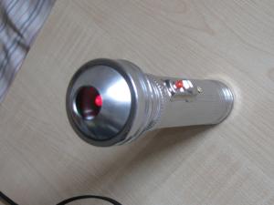

Добавлено: Вс Июн 15, 2014 19:11    Заголовок сообщения: Ответить с цитатой
Не стану плодить смежные темы.
Легким движением руки и паяльника я тоже превратил свой старый фонарик в космическое оружие . Very Happy
Питается от двух батареек типа С. Продавец в ларьке уверял, что у меня не получится, но оно работает. Не знаю паспортных характеристик этого диода, поэтому думаю, что 3 В питания достаточно. При желании можно всунуть широкую таблетку еще на 3 В, но разницы я не заметил. Резистор не запаивал, но задумаюсь.
Светит не ярко, но в темноте достаточно, чтобы рассмотреть каракули в тетрадке.
 Размер файла:  205.51 KB
 Просмотрено:  12571 раз(а)
Светит не ярко, но в темноте достаточно, чтобы рассмотреть каракули в тетрадке. »»»

Добавлено: Вс Июн 15, 2014 20:39    Заголовок сообщения: Ответить с цитатой
Еще класно на наблюдениях иметь ручку красным стержнем и все записи делать красным цветом.
Добавлено: Вс Июн 15, 2014 21:48    Заголовок сообщения: Ответить с цитатой
Serhei, да ты опытный, смотрю Very Happy
Смело.
Добавлено: Вс Июн 15, 2014 23:29    Заголовок сообщения: Ответить с цитатой
Подумаешь, поменяешь диод Smile
Посмотри какой у него максимальный ток, исходя из этого впаяй резистор.

Добавлено: Пн Июн 16, 2014 00:15    Заголовок сообщения: Ответить с цитатой
Смело.
Не спойлери Very Happy
Sasha Li
Зарегистрирован: 25.07.2009
Сообщения: 183
Добавлено: Пн Июн 16, 2014 00:18    Заголовок сообщения: Ответить с цитатой
Я ничего о нем не знаю. 5 лет назад он стоил 500 рублей. После года службы ничего не сгорело. Случится - при покупке нового узнаю у продавца всё, вплоть до концентраций легирующей примеси Very Happy
PS: в первый раз, когда воспользовался, никак не мог отыскать красные надписи на подвижной карте...
