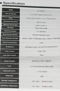

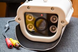

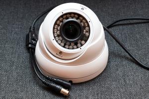

В моем городе нашелся знакомый, занимается видеонаблюдением. Огромное ему спасибо - дал на пару дней плату видеозахвата (не знаю как точно называется) и пару камер наружного наблюдения. Сейчас, с наступлением ночи пытался их потестить. Проводов пока длинных не нашел, пытаюсь через окно. Very Happy
Камера 2 (на фото), хоть по заявленным характеристикам и практически идентична первой, картинку выдает на глаз заметно хуже, поэтому я ее сразу отбросил. А камера 1 интересна еще переменным фокусным расстоянием объектива: 2,8-12 мм. Только еще не понимаю как угол посчитать?
Один момент возник при тестировании - ИК подсветка, зараза, врубается автоматом и нигде в меню нет принудительного отключения. А корпус вскрывать, пока не купил - не могу. Заклеил аккуратно кольцо подсветки темным материалом. Что могу сказать - Луну видно прекрасно, светлый горизонт, очертания домов, но звезд не видно, Луна мешает и через окно не удобно. Что ж делать? Теоретически эта камера должна подойти для наблюдений, никто не скажет?
Камера 1 с нормальным изображением...
 Размер файла:  961.87 KB
 Просмотрено:  17461 раз(а)
Камера 1 с нормальным изображением... »»»
Тех.характеристики камеры 1
 Размер файла:  778.32 KB
Тех.характеристики камеры 1 »»»
Камера 2, по характеристикам очень близка к первой, но картинку выдает паршивую...
 Размер файла:  788.56 KB
Камера 2, по характеристикам очень близка к первой, но картинку выдает паршивую... »»»
