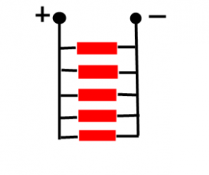

Вопрос росы актуален в нашей сырой местности, особенно для рефракторов. Особенно в случаях наблюдений на удалённых площадках, когда феном воспользоваться нельзя. Да и не всегда хочется отвлекаться, например во время марафона Мессье.
Другой вариант решения проблемы - подогревать объектив и окуляр, обмотав его по периметру нагревательным элементом. В основе элемента может быть нить из нихрома или лента из постоянных резисторов включенных параллельно (смотри картинку).
Вариант из резисторов выглядит привлекательно, сравнительно легко достать комплектующие и изготовить ленту дома. Для моего 90 мм рефрактора нужно 2 ленты: 32 см для объектива и 12 см для окуляра. Еще дополнительно около 20 см для объектива зеркалки. Питание - от автомобильного прикуривателя.
Есть несколько вопросов:
1) Какой должна быть удельная мощность ленты? 1 ватта на 10 см длины достаточно?
2) При шаге резисторов в 5 мм их потребуется 128 штук. Где можно купить кроме радиорынка в Ждановичах?

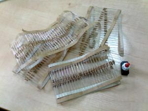

Добавлено: Пн Фев 27, 2012 13:57    Заголовок сообщения: Ответить с цитатой
детали закупил, осталось немного поработать руками Smile

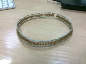

Мне к примеру непонятно где достать нихромовую проволоку. Резисторы найти проще. Стоимость - бензин дороже вышел чтоб съездить в Интеграловский магазин чем 200 резисторов. Возня - слабо себе представляю как из нихромовой проволоки сделать аккуратную ленту и исключить КЗ. Резисторы плетутся около 1 см в минуту Very Happy На это кольцо потрачено 25 мин.

Я тем временем проверил как сильно нагревается кольцо из резисторов. Окружность кольца 30 см, мощность 3 Ватта. При внешней температуре около 0'С кольцо за 5 минут нагрелось до 40-45'C.
Кольцо будет плотно надеваться на пластиковую оправу объектива с толщиной стенки около 5 мм. Мощности грелки должно хватить чтобы прогреть стекло до центра. Если на хватит то можно будет сделать теплоизоляцию поверх кольца - например обмотать кольцо эластичным бинтом.

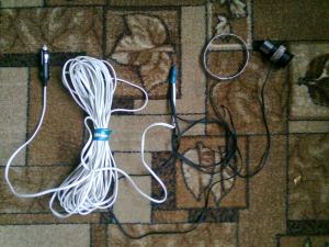

Добавлено: Сб Мар 03, 2012 11:47    Заголовок сообщения: Ответить с цитатой
Доделал грелку. Эффективность будем проверять на марафоне Мессье.
Ножки резисторов пропаяны, ленты обмотаны скотчем. У меня и юбка окуляра и оправа объектива пластиковые, поэтому КЗ точно не будет. Сгибаться и разгибаться лента тоже не будет, кольца плотно одеваются на окуляр и объектив без деформаций.

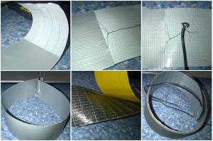

Добавлено: Сб Сен 27, 2014 00:58    Заголовок сообщения: Ответить с цитатой
Жила-была у меня самодельная грелка из куска джинсовой ткани, но, каким-то образом она намокла и успешно сгорела, решил я переделать, сделал вариант из армированного скотча, супер, пока работает! В картинках этапы изготовления ))
p.s. Здесь 4 провода параллельно, т.к. использовался, какой был под рукой, а был от паяльника старого, 0.1 мм толщиной и с весьма высоким сопротивлением, при таком параллельном подключении получилось сопротивление 19-20 ом.
p.p.s. Наружная сторона заклеена вспененной лентой Armaflex (используют кондиционерщики).
