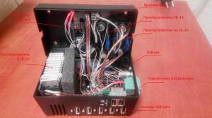

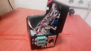

День добрый.
Хочу привести пример, как можно уменьшить количество проводов, идущих к телескопу за счет небольшой коробочки, в которую можно запихнуть практически все, что нужно для работы. Не претендую на оригинальность и на высокое качество исполнения, как получилось, так и сделал) Критика приветствуется - думаю, что смогу учесть, когда буду переделывать коробочку в очередной раз)
В общем, для работы мне требуется следующее добро в непосредственной близости от трубы:
  • USB хаб, портов так на семь:
  • Преобразователь DC-DC, на выходе 8V, 5A - Охлаждение основной камеры
  • Преобразователь DC-DC, на выходе 5V, 3A - Дополнительное питание USB устройств
  • Преобразователь DC-DC, на выходе 2V, 3A - Охлаждение гида
  • Драйвер ШД + Arduino Nano - Электрофокусер
  • Регулируемый выход 0-3В - Питание лазерного искателя, поставил обычный делитель напряжения на переменном резисторе
  • Регулируемый выход 0-3В - Обогрев вторички, аналогично предыдущему
  • Ряд входов/выходов по питанию:
    • Вход 12В - Общая шина
    • Выход 8В - Охлаждение основной камеры
    • Выход 2В - Охлаждение гида
    • Выход 0-3В - Лазерный искатель
    • Выход 0-3В - Обогрев вторички
    • Вход USB - Подключение к компу
Все это добро смогло уместиться в небольшой коробочке размером 120x70x60, правда, довольно плотно, плюсом ко всему пришлось срезать оригинальные крепежные элементы, чтобы хватило места. Если буду переделывать - возьму коробочку побольше.
Практически все компоненты можно заказать в Китае, а также затариться поближе, в нашем магазине БелЧип, хотя и подороже)
Компоновку (тихий ужас))) и внешний вид (тоже не ахти) можно посмотреть на фотках.

Добавлено: Чт Апр 23, 2015 13:47    Заголовок сообщения: Ответить с цитатой
Резистор переменный на указку проволочный?
мтс: 8 029 5555233 Паша
Ветер
Зарегистрирован: 21.08.2014
Сообщения: 1266
Благодарности: 133
Добавлено: Чт Апр 23, 2015 14:05    Заголовок сообщения: Ответить с цитатой
Резистор такого плана - http://belchip.by/product/?selected_product=00005103, только у меня не указка, а лазерный коллиматорный прицел, да не суть)
Поставил на 100 Ом, получается, что постоянно потребляет 50 мА, но так как на 5В шину подключен отдельный источник питания - это несущественно. Всем хватает)
