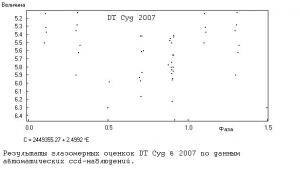

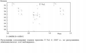

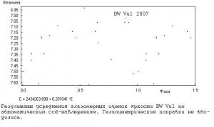

Добавлено: Пт Дек 21, 2007 23:07    Заголовок сообщения: ССD-наблюдения переменных звезд Ответить с цитатой

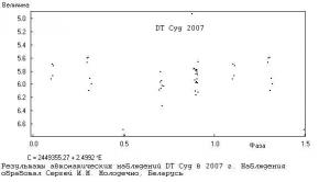

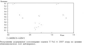

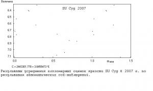

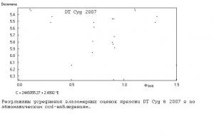

Вот и первые некоторые результаты обработки ccd-снимков моей электронной фототеки. Конечно, низкие сигнал/шум для 80% звезд не позволяют с уверенностью проводить фотометрию, однако, это не мешает определять моменты экстремумов ярких переменных звезд. Разброс точек-наблюдений большой, зато, и это главное ! можно в оценивать как в программе фотометрии, так и глазом многие переменные. Если такая работа будет оценена профессионалами, то, планирую увеличение числа ПЗС-камер для охвата всего неба КАЖДУЮ ЯСНУЮ НОЧЬ. Тогда работать буду со светофильтрами. А пока тесты, тесты, тесты. Глазом мне легче и увереннее оценивать на снимках звезды чем при работе с прогой фотометрии.
 Размер файла:  21.47 KB
 Просмотрено:  14604 раз(а)
 Размер файла:  18.38 KB
 Размер файла:  20.27 KB
 Размер файла:  21.43 KB
 Размер файла:  18.76 KB
 Размер файла:  21.58 KB
 Размер файла:  25.34 KB

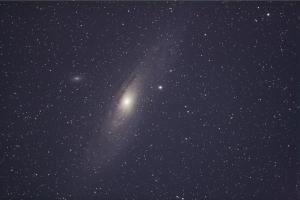

Робяты, не задирайте фокусное расстояние астрографа и поле зрения 4-5 градусов будет Вам обеспеченно, а то и более! Считаю, что для охвата неба (ессественно не одним снимком), лучше всего подходят объективы с F=200(н.б.300)мм. Проницание будет держаться не нижде 14.5-15.5m, а это весьма не плохо для переменных! Привожу, увы не мой снимок, М31 (http://www.naog.info/forum/index.php/topic,44.0.html). Вопрос не в этом, а в не визуальной обработке (астрометрии) снимков. Может другую тему откроем и ГУРУ поделятся своими "секретами" по астрометрии переменных в домашних условиях и для "чайников"?!
 Размер файла:  183.78 KB
 Просмотрено:  14443 раз(а)

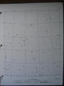

Я рекомендую Вам приобрести атлас переменных звезд в магазине "Звездочет" г. Москва у А. Сельянова,если его у Вас нет.Вот его фото.
 Размер файла:  28.67 KB
 Просмотрено:  14286 раз(а)
 Размер файла:  31.26 KB
 Размер файла:  46.59 KB
 Размер файла:  75.27 KB

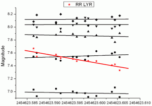

Для затравки (времени нет совсем) пока помещу одну картинку. Это тестовое наблюдение RR LYR, выполненное 6 июня в промежуток между 2h07m и 2h53m (время местное). К сожалению, на графике ошибка в подписи по оси Х: там не учтено поясное время. Исправлю позже. Пока же главное - тенденция Smile
За 45 минут успели немного отснять материала (очень разнородного: ИСО скакало от 800 до 3200, выдержка от 20 до 30с). Целью было определение оптимальных настроек, при которых достигается наивысшее отношение сигнал-шум.
Снимали на Ю-37А с зелёным фильтром (это отдельная тема, подробности ниже), на Canon 30D, изображения звёзд принудительно расфокусировали (тоже ниже). Снимки не калибровались.
Фотометрия звёзд в зелёном канале проводилась в MaximDL, было взято 5 звёзд сравнения.
Никакие данные не отбраковывал, всё свёл в один график.
Моё мнение: судя по всему, точность фотометрии +/- 0,05m вполне достижима (при условии съёмки серии кадров в одних условиях). А если снимать по несколько кадров, складывать и калибровать, то и +/- 0,01m не кажется фантастикой

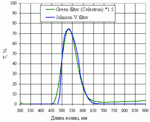

Немного про зелёный фильтр.
Вообще-то их было два: один на матрице (Баеровский), а второй Селестроновский.
Про первый я расскажу чуть ниже, а пока про второй. Ввиду отсутствия стандартных фотометрических фильтров, провели ревизию закромов. И обнаружили любопытную вещь: зелёный Селестроновский фильтр имеет спектр пропускания, сходный со стандартным Джонсоновским V фильтром, только плотнее его в 1.5 раза!!!
Ниже представлен график пропускания Johnson V filter (Optec, Inc) и Green filter (Celestron). Для наглядности пропускание Селестроновского фильтра было принудительно увеличено в 1,5 раза. Cool
Так что....

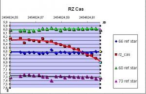

В следующую ночь (как громко сказано!!!) уже попримерившись, взяли курс на RZ Cas. Отсняли порядка 20 кадров с интервалом 5 минут. Вот результат. При обработке использовали три звезды сравнения, в соответствии с картами aavso. Что ж видно, что звезда переменная
 Размер файла:  38.98 KB
 Просмотрено:  14082 раз(а)
