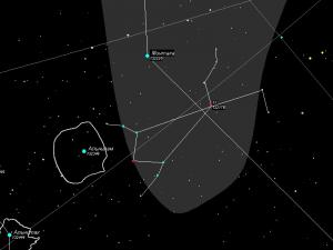

Это скопление - первое, чему я долго удивлялся в свое время, когда увидел его в бинокль. Alpha Persei Cluster или Mel 20, оно кстати тоже обозначено в CdC и не обозначено в StarCalc, по крайней мере с моими базами. А вообще встречаются всякие как бы астеризмы, глупости типа как на картинке ниже, но я им не придаю никакого значения, это у кого какая фантазия. А может я про такое где-то раньше читал да вспомнить не могу . . .

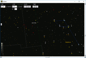

Постоянно наблюдаю в бинокль объект, очень похожий на рассеянное скопление (туманное свечение и просматриваются звездочки) в Дельфине неподалеку от NGC7006.
RA=21h 8m 21.5s DEC=16d 23m 5s
DSS-изображение
http://archive.stsci.edu/cgi-bin/dss_search?v=all&r=21.1...mp;f=gif&c=none&fov=NONE&v3=
Внутри галактика NGC7025
Есть ли у этого скопления, если это вообще скопление, номер какой-нибудь? или это просто красивая кучка никак не связанных звезд?
