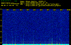

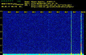

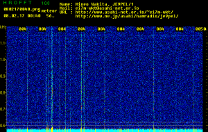

Наконец-то оживил обсерваторный комп и сразу перешёл к тестовым круглосуточным наблюдениям с программой hrofft. Входной уровень сигнала около 65. Рабочая частота 90,2 МГц. Прога сохраняет 10-минутные png-картинки. Пока что не считал часовые числа, но приведу несколько картинок. Кстати, что означают, вертикальные желтые штришки внизу спектрограмм, может это слабые мрсы, не дающие линии на основном поле спектра? Слабенькие мрсы , а я слушал, параллельно, не отображаются программой в виде полос на общем поле спектра, но так и не понял отображаются ли они в виде этих желтеньких штрихов?
Это сингализатор уровня входного сигнала. Да, мелкие МРс не успевают отобразиться на FFT-спектре (слабое временнОе разрешение + недостаточнуй динамический диапазон цветности спектра для отображения), они отображаются только в виде этих "рисок".

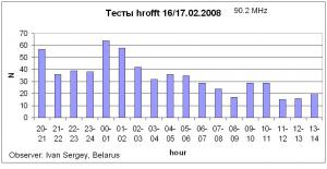

Вот представляю вашему внимаю результаты тестирования проги с 16 по 17 февраля 2008. Подсчитывал численность вертикальных штрихов-спектров мрсов. Может иной наблюдатель по-своему произведет подсчёт. Некоторая вариация численности мрсов заметна. Это лишь предварительные данные, а вот данные за несколько суток с 16 по... февраля вылажу в этой ветке позже (пока не ездил снимать данные).
Рабочая частота 90,2 МГц, азимут антенны 260 градусов.
