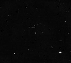

При ясном небе и поганной зимней балконной атмосфере снять что-то хочется, а не можется Sad Снял вот с горя десяток 30-сек кадров астероида Maria.
Хотел закинуть и с удивлением обнаружил, что такой темы нет вообще.
Вот, значит, открываю Very Happy
Астероид
(170) Maria
Блеск: 13.6
Фаза: 19 °
Дистанция: 1.7700au
Солнечная дистанция: 2.4779au
Скорость: 19.2km/s
Конечно, с астероидами интереснее смотрятся анимации, но чтобы ее снять - нужно хотя бы пару часов, а так только небольшой смаз заметен.
Яркая звезда по центру кадра - GSC1734-1460 (9.5m)

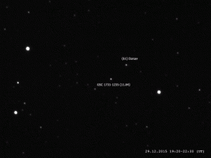

Между объектами аппарат простаивает. Решил зацепить каменюку.

Добавлено: Чт Дек 31, 2015 18:09    Заголовок сообщения: Ответить с цитатой
Мама Персея)
Сообщения: 3071
Добавлено: Чт Дек 31, 2015 18:57    Заголовок сообщения: Ответить с цитатой
Это та аппетитная красотка лежащая, что Рубенс рисовал? (Даная)
Благодарности: 533
Добавлено: Чт Дек 31, 2015 19:49    Заголовок сообщения: Ответить с цитатой
Ага. Хотел сразу написать, как ее Зевс обаял, но думаю, про парня что Горгону завалил - интереснее)

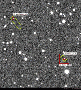

Вопрос Виталию Lupus, как профессионалу в области нахождения всяких непонятных спутников, их кусков и пр. летающей живности.
Оживил сетап, снял серию с астероидами, 3 кадра через 15 мин. Без калибровочных и пр. Colitec прожевал, проглотил и отработал. Зафиксирован астероид 1333 Cevenola и в то же куске поля зрения есть еще что-то, отсутствующее в данных MPC. Летит быстрее астероида, но для спутника наверное медленно... Это хитрый глюк или все-же что-то реальное?

Добавлено: Ср Фев 20, 2019 14:15    Заголовок сообщения: Ответить с цитатой
Самое интересное, что в противаположных направлениях. Интересно, где тут запад-восток?
Сообщения: 3071
Добавлено: Ср Фев 20, 2019 16:22    Заголовок сообщения: Ответить с цитатой
Снимок в "естественной проекции", камера почти по осям RA и Dec.
Яркая звезда на 6 часов от астероида (1333) - tyc 1310-182 (9.4)

Добавлено: Ср Фев 20, 2019 20:48    Заголовок сообщения: Ответить с цитатой
Смущает, что на втором кадре звезды потянуты, а объект нет. Поэтому скорее всего глюк, но если есть возможность проверить не помешает. Вообще лучше снимать по 4 кадра на площадку, так глюков будет гораздо меньше.
