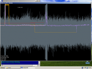

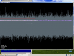

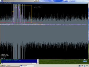

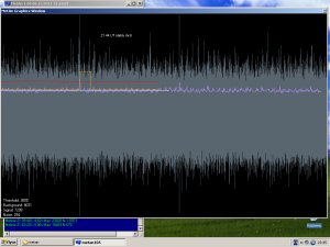

Показываю некоторые скриншоты программы с музыкально-речевыми сигналами и помехами.
спокойный уровень фонового шума
 Размер файла:  162.66 KB
 Просмотрено:  17339 раз(а)
спокойный уровень фонового шума »»»

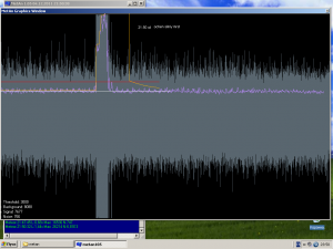

21:03 UT помеха
 Размер файла:  168.88 KB
21:03 UT помеха »»»

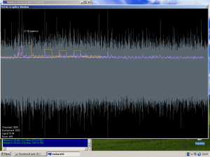

21:17 UT два мощных мрса!
 Размер файла:  160.32 KB
21:17 UT два мощных мрса! »»»

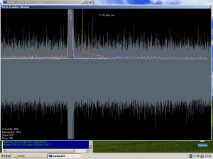

Сильный музыкально-речевой сигнал
 Размер файла:  162.33 KB
Сильный музыкально-речевой сигнал »»»

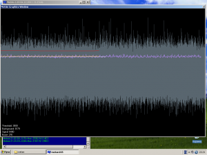

Виталий, я поиграл с настройкой уровня входного сигнала. Могу сказать что красная линия (как я понял уровень порога срабатывания) если и находиться внутри серого поля это ничего страшного! Главное чтобы она не касалась тонкой светлофиолетовой линии. Хотелось бы чтобы польские коллеги сделали возможность сохранения именно почасовой раскладки метеоров. Было бы интересно сразу в RMOB-формате. Ну или в формате RAMEDA. И потом надо бы как-то реализовать программно возможность коррекции dat-файлов. Вобщем, набираю статистику, посмотрим какова суточная вариация численности мрсов... Я думаю ничего страшного если некий процент помех программа определит как мрсы. Ведь 100% детекции в FM, я уверен не даст ни один софт в мире.
Ну и еще несколько скриншотов ...
21:28 UT сильный сигнал
 Размер файла:  160.42 KB
 Просмотрено:  17332 раз(а)
21:28 UT сильный сигнал »»»

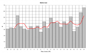

Сейчас я еще немножко послушал радиоэфир Smile . Итоги следующие .
С 08 до 09 UT 05.12.2011 я услышал 57 сигналов, из которых 34 являются музыкально-речевыми
сигналами метеоров, 23 помехи. Программа зафиксировала 31 сигнал. В период с
09 по 10 UT я услышал 70 сигналов (31 мрс метеоров, 39 помех). А программа
зафиксировала 39 сигналов. Виталий, вечером сброшу тебе dat-файлы для анализа.
Я думаю что корректировать выходные файлы просто обязательно. Наверняка можно
смело выкинуть сигналы с пиковым уровнем менее 5000 и длительностью более 5 сек.
Кстати, под помехами я понимаю кратковременные щелчки, когда нельзя распознать
музыкально-речевой сигнал. Их длительность в основном менее 0.1 - 0.05 сек. Уровень
сигнала также разный. Еще может быть что эти щелчки-помехи вполне могут быть мрсами,
только образованы метеороидами малой массы, оставляющими в атмосфере бедно насыщенный ионизационный
столб, очень слабенько отражающий радиоволну. Извините если неудачно выразился.
Мозг просто не успевает распознать голос диктора или музыку при такой маленькой длительности
события... Трудно сказать что-то определенное насчет этих быстрых и слабых щелчков, принимаемых
мной за помехи. Кстати, бывает так что в эфире одновременно слышно несколько радиостанций, когда

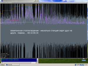

они "сидят друг на друге". Это т.н. "вавилонское столпотворение". Его прога , к моей радости,
очень хорошо детектирует. Оранжевая линии огибает "Вавилон" пока фон не станет спокойным. Тогда
появляются файлы с длительностью 40-70 сек и более! Такие в топку! Smile
Пример "Вавилона" прилагаю.
Откровенно говоря у меня большие надежды на этот софт. Больше ведь нету!!! SL просто утомительно
десятки тысяч спектрограмм вручную просматривать. RR глючит и падает после 3 суток работы.
09:32-09.34 UT "Вавилонское столпотворение" :-)
 Размер файла:  207.39 KB
 Просмотрено:  17306 раз(а)
09:32-09.34 UT "Вавилонское столпотворение" :-) »»»

Cкорость заполнения Hdd данными 144 Кб/сут или ~ 4.3 Мб/мес. В год получается около 52 Мб места.

Сейчас прослушиваю эфир... Заметил вот что. Если в "Вавилон" попадает мощный mrs , он не дектируется отдельно, а вместе с "Вавилоном". Т.е. прога его не умеет определять...
Добавлено: Пн Дек 05, 2011 18:47    Заголовок сообщения: Ответить с цитатой
Иван, что значит "Если в "Вавилон" попадает мощный mrs"?! Твой "Вавилон" весь должен состоять из звуков и музыки! Или там только шум?

Иван, Es-слой не появляется на 2 минуты. Smile Но и при ярком метеоре слышно несколько станций -- громче те, у кого мощность больша и расстояние меньша + геометрия отражения оптимальнее. Но это не вечно -- слад начинает дробиться, звук модулируется (ослабление-усиление циклически):

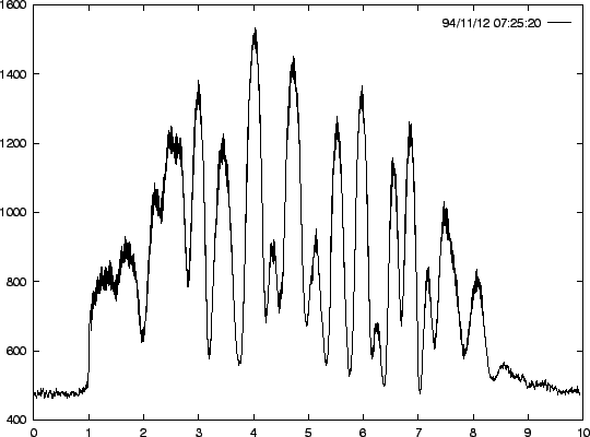

Что касается тестов за сутки -- пока получается не очень. См. аттач. Нет явной суточной кривой. Нужно ковыряться с настройками.
Кстати, а давно у тебя по 30 МРс за час? Это не мало для FM...

Добавлено: Вт Дек 06, 2011 08:36    Заголовок сообщения: Ответить с цитатой
Тут хочу поправить, что слышно несколько станций, если они вещают на одной частоте, притом захват и удержание сигнала приёмник как правило ведёт по самой мощной, и если есть сдвиг частот между доминирующей и вторичной станцией, этот же сдвиг будет в воспроизводимом сигнале. Вообще надо помоделировать, к чему это приведёт, самому интересно стало Smile
