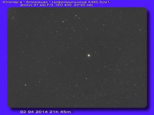

Сама ксмера не приспособлена для съёмок с длительными выдержками.
Перепрошивка даёт возможность снимать с выдержками до 10 минут, но в этом случае в левом верхнем углу заметно яркое пятно. Сохраняется RAW.
Очень большое колличество настроек. К сожалению все программы не видят RAW ы с перепрошивки, по этому использую файл DNG или JPEG.
Прилагаю снимок

Добавлено: Вт Янв 27, 2015 18:45    Заголовок сообщения: Ответить с цитатой
Это пятно должно убираться дарком. Засветка от усилителя. А разве нет опции сохранять в .CR2? Прошивка CDHD или CHDK?
