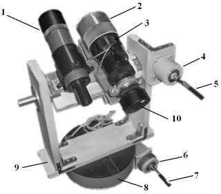

Пока вот такая:
1 -- искатель SkyWatcher 8×50, 2 -- бленда, 3 - объектив "Метеор 5-1" 1,9/17÷69, 4 -- шаговый электродвигатель ДШ-200-0,5 (поворот по элевации), 5 -- ручка поворота по элевации, 6 -- шаговый электродвигатель ДШИ-200-1-3 (поворот по азимуту), 7 -- ручка поворота по азимуту, 8 -- азимутальная поворотная платформа (гониометр), 9 -- несущая "вилка" альт-азимутальной монтировки, 10 -- цифровая ч/б видеокамера "QHY5".
Это моя основная "боевая лошадка" при съёмке спутников. Но хочется что-то монолитнее в плане вилки -- может на полу-вилку заменить, но где выточить из дюраля пока не знаю. Тяжеловатая монтировка получается из-за гониометра, типа Vixen Porta mini было бы проще при той же грузоподъёмности ("Юпитер-21М" + Canon). Пока в раздумьях.
