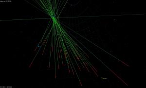

Добавлено: Чт Июл 23, 2015 14:28    Заголовок сообщения: Ход наблюдений Персеид - 2015 Ответить с цитатой

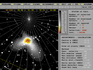

Отнаблюдал в ночь с 22 на 23 июля часок (с 21.56 по 23.06 UT). В итоге заметил 4 персеида, 4 SPO, 1NDA, 1CAP. Координаты определял сразу на смартфоне по программе SkEye. Отчет в IMO выслал. Все данные внес в программу БД VISDAT. Её особенность - применьшение численности метеоров. Поэтому пришлось файл автоклассификации метеоров по потокам showasso.txt корректировать. Так, программа посчитала только метеор номер 7 принадлежащий к Персеидам. Я же думаю что перисеиды и 3 и 9 метеоры. Дело в том, что при визуальных наблюдениях метеоров наблюдатель может "удлиннять" или "укорачивать" метеор при нанесении трека на карту, или же поворачивать его путь под разными углами и а также ошибаться в скорости (градусы в сек) т.д. и т.п. Все эти ошибки ( а они не малые!) влияют на автоклассификацию метеоров в программе VISDAT. У нас с Райнером много лет назад была дискуссия по этому поводу и каждый остался при своем мнении. Моя идея - необходимо проводить коррекцию того что насчитала программа. Райнер же против. Ежели внести в VISAT результаты видеонаблюдений метеоров, получим строго точные данные о точках начала-конца полета, а также точную угловую скорость полета. В этом случае можно на 100% доверять программе VISDAT в свете автоматической классификации метеоров по потокам.
 Размер файла:  38.76 KB
 Просмотрено:  14888 раз(а)
SHOWASSO.TXT
 Размер файла:  1.28 KB
 Скачано:  439 раз(а)

В ночь с 6 на 7 августа за почти час наблюдений увидел 4 метеора, из которых 3 персеида, один спорадический. Радиант (визуальный) посчитал. Камера принесла всего 3 шт (все персеиды).
 Размер файла:  26.02 KB
 Просмотрено:  14723 раз(а)

В ночь с 8 на 9 августа за час наблюдений заметил 9 метеоров, из которых 7 персеид. Два вылетают из района альфа Лебедя (по отчету в IMO проходят как SPO, на деле же не факт что SPO).
Камера за ночь принесла 8 персеид при пределе +3.2
Плюс визуальных наблюдений - более слабые метеоры можно увидеть. Большой минус - низкая точность наблюдений. Вот я давно не наносил треки метеоров на копии зв.карт. Это приводит к тому, что реальные персеиды VISDAT причисляет к спорадическим.

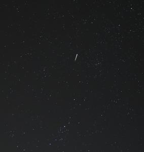

Персеид с ночи 8-9 августа...
Canon 650D, Samyang 14mm, 1/2.8
 Размер файла:  699.69 KB
 Просмотрено:  14630 раз(а)
Canon 650D, Samyang 14mm, 1/2.8 »»»

Я, вдогонку к снимку, скажу, что за две ночи в Крыжовке, где кстати и снят вышеприведенный метеор, я отловил во время визуальных наблюдений порядка 90 персеид и немного SDA, KCG,CAP и даже PAU.
Персеиды отчетливо выделяются на фоне остальных потоков, рассыпая в основном пачки по метеоров яркостью 2-4м. Иногда активность затихает и персеид нет по 30-40 минут.
Видел и альфа-цигниды. Радиант немного сместился и сейчас недалеко от "Северной Америки". Правда летает их очень немного.
